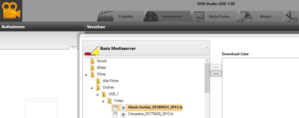

@luttyy, weil man bei dem Sauwetter eh nichts Besseres tun kann, habe ich die Trial-Version der Haenlein-Software mal installiert und meinem Nachbarn leihweise seine USB-Platte abgeschwatzt, die zum Aufnehmen an seinem Humax Nano hängt.
Falls sich noch jemand für die von luttyy verlinkte Software interessiert,
erster Versuch: Platte an Win10-PC gehängt; Windows erkennt die Platte nicht, und Haenlein auch nicht (was mich nicht wundert; wenn Windows selbst die Platte nicht erkennt, wie soll ein Programm unter Windows das dann können?) .
Zweiter Versuch: Platte an Fritzbox/Fritz!NAS gehängt. Fritz erkennt die Platte und zeigt mir alle Dateien, abspielen lassen sie sich aber nicht (vermutlich, weil da für einen Film nicht nur mehrere *.ts-Dateien gespeichert sind, sondern außerdem noch jeweils eine gleichnamige *hmt, *thm und *.nts-Datei.
Dritter Versuch: DVR-Studio gestartet, unter UPnP werden die Filme gefunden, lassen sich aber weder abspielen noch in die Download-Liste übertragen.
Auf Festplatte kopieren lassen sie sich aber schon - und das dauert....
Nach gut zwei Stunden sind die rund 25 GB für "Cleopatra" (=insgesamt fünf Dateien) dann endlich auf der PC-Festplatte; bei Haenlein den Humax Nano als Quellgerät eingestellt, das DVR-Studio findet "Cleopatra" auf dem PC und - hurra, es geht!
luttyy hat also Recht. Mit dem DVR-Studio lassen sich tatsächlich die verschlüsselten Aufnahmen eines SAT_Receivers  (ob alle: keine Ahnung, die Öffentlich-Rechtlichen aber auf jeden Fall) auf ein anderes Gerät übertragen. Allerdings ist das Ganze ziemlich zeitraubend und etwas umständlich.
Deshalb - und damit sind wir wieder bei meiner Eingangsfrage - möchte ich ja eigentlich nur wissen, ob es (neben dem von Alpha 13 verlinkten Xoro) noch andere SAT-Receiver gibt, mit denen man unverschlüsselt aufnehmen kann.@lutty, trotzdem danke! Wieder was dazu gelernt.

Weil das DVR-Studio die Humax-Platte zunächst auch nicht fand, habe ich sie (siehe oben, zweiter Versuch!) an meine FritzBox geklemmt, und Fritz!NAS  fand die Videos sofort. Abspielen ließen sie sich über den Fritz!Mediaserver nicht, wohl aber downloaden. Also habe ich mal eine *.ts-Datei (nur die *.ts, nicht die zusätzlichen Dateien mit gleichem Namen) vom Mediaserver auf den PC geladen,  und siehe da: der VLC-Player spielt sie ohne Mucken und ohne weiteres 'Rumfudeln problemlos ab, und mit Magix kann ich sie bearbeiten.
Wieso sagt einem eigentlich keiner, dass das so einfach ist?  Nur 'ne Fritz!Box muss man natürlich haben.Lächelnd.

Auf der Humax-USB meines Nachbarn habe ich u.a. "Cleopatra" gefunden, allerdings aufgenommen bei Disney (in SD) und vollgestopft mit Werbung. Nun haben wir hier noch eine Uroma. Die ist nicht mehr gut zu Fuß und schaut mit Vorliebe alte Filme. Also habe ich "Cleopatra" von Fritzchen  auf den PC 'runterladen lassen, Magix ist gerade dabei, die Werbung 'raus zu schneiden, und wenn der Film fertig ist, dann kann Uromi Liz Taylor mittels USB-Stick an ihrem Fernseher anschauen, ohne durch die Werbung am Einschlafen gehindert zu werden.Cool
Die Fritzboxen sind einfach genial. Wenn man einen SAT-Receiver mit LAN oder WLAN hat, dann kann man den in das Fritz!NAS einbinden und im Netzwerk bzw. am PC direkt auf die Aufnahmen zugreifen, ohne den USB-Speicher abklemmen zu müssen. Obwohl - wenn ich, und damit bin ich wieder am Anfang, einen SAT-Receiver hätte, der unverschlüsselt in *.mpg aufnimmt, dann wäre das Ganze noch einfacher. Aber sowas scheint's ja wohl nicht mehr zu geben, auch bei dem oben erwähnten Xoro muss man mehrere Dateifragmente mit Extra-Software zusammenfügen, um sie woanders abspielen zu können.
Nachtrag: für den Download von (mit Werbung)  knapp vier Stunden "Cleopatra" von der für Windows nicht lesbaren USB-Platte auf den PC hat die Fritzbox rund 45 Minuten gebraucht. Damit kann ich leben.
