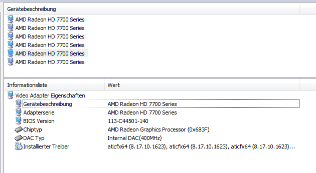

Bei der Graka hab ich mich vertan. Aida hab ich gerade nicht installiert, aber Everest.  Everest zeigt an:
Grafikkarte AMD Radeon HD 7700 Series.
siehe Foto Zeigt Aida es noch genauer an?
das englische Video versteh ich leider sprachlich nicht. Trotzdem danke.
Alpha13 Conni3 „Bei der Graka hab ich mich vertan. Aida hab ich gerade nicht installiert, aber Everest. Everest zeigt an: Grafikkarte AMD ...“
"Zeigt Aida es noch genauer an"
Definitiv!
