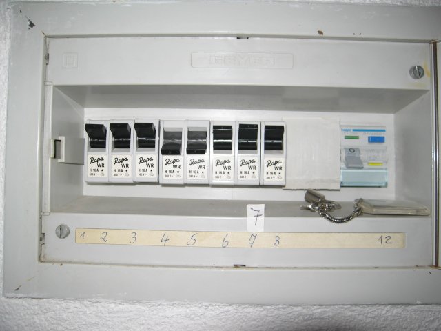

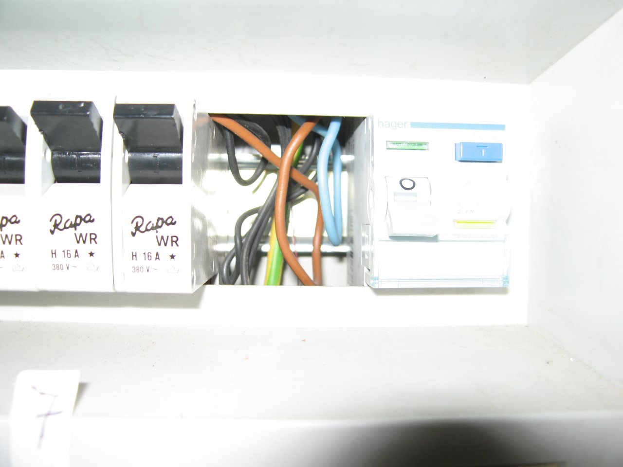

Danke, schau mal oben -  ich hab Fotos vom Sicherungskasten eingestellt.
Wir haben an den PCs Brennestuhl Mehrfachsteckdosenleisten (Premium Line und Premium Protect Line)
Wir schalten unsere PCs nie gleichzeitig ein, sondern erst läuft einer, dann wird der andere eingeschaltet, dann aber laufen sie gleichzeitig.
Schau bitte das Foto vom Sicherungskasten an. Schalter 6,7,8 fliegen immer wieder raus, sobald zuviel angeschalten wird.
6 für Küche, Bad, WC. 7 für Diele, Schlafzimmer.  8 für Wohnzimmer und Kinderzimmer. Diele und Schlafzimmer sind am wenigsten belastet, aber die Diele hat nur 1 Steckdose  , wo schon Router und Telefon dran hängen, und man müsste von dort oder vom Schlafzimmer Verlängerungskabel legen bis zu einem der PCs, wo man dann ständig drüberstoplert, weil sie sehr ungünstig  mitten im Weg liegen würden. Der eine PC hängt am Schalter Küche, Bad , WC, und der andere PC hängt am Schalter Wohnzimmer / Kinderzimmer.

Deine LS-Schalter scheinen altes DDR-Zeugs zu sein und ggf. etwas früher auslösen als normal. (sonst fragt man sich, ob die überhaupt noch abschalten werden ...).
Sonst ist die Aufteilung deiner Geräte auf die Steckdosen schon ok. Falls möglich, doch beide PCs an einen Stromkreis (werden ja nicht gleichzeitig eingeschaltet), wo sonst nicht "großes" dranhängt.
Und was hängt unter "Küche" noch dran? Wo hängen Spülmaschine, Waschmaschine, Mikrowelle, .... (also alle größeren Verbraucher)?
Deine Hauselektrik macht schon einen suboptimalen Eindruck. Neue LS-Schalter wird dir der Vermieter wohl nicht spendieren wollen.

Schaue auch noch mal auf deine "Sicherung" (die, die 2 x im Monat auslöst), was draufsteht. Ist es ein LS-Schalter (B16, B10, ...) oder doch ein Fi-Schutzschalter?
Position 1-8 sind soweit ich das erkennen kann alles ältere 16A LS mit H-Charakteristik.  H-Charakteristik löst wesentlich schneller aus als die heute normalerweise verbaute B-Charakteristik. Erinnere mich noch leidlich daran, dass ich mit H und Computernetzteilen früher auch regelmäßig Ärger hatte…
Auf Position 11-12 ist ein (recht neuer) kombinierter FI mit LS verbaut. Der wurde wahrscheinlich mal nachgerüstet um aktuellen Sicherheitsvorschriften zu genügen.
Ein neuer 16A LS (B-Charakteristik) von Hager kostet etwa 2,50 EUR. Die zugehörige (empfehlenswerte) Phasenschiene etwa 5EUR. Macht also 25 EUR Material für einen wahrscheinlich möglichen 1:1 Austausch. Die Stunde für den Elektriker wäre da das teuerste. Da kann man sich vielleicht auch mit dem Vermieter drauf einigen. Ggf. anbieten das Material selbst zu kaufen. (Bei Abnahme vom Elektriker wird es das doppelte kosten…)

Conni3 Borlander „Position 1-8 sind soweit ich das erkennen kann alles ältere 16A LS mit H-Charakteristik. H-Charakteristik löst ...“

Borlander Conni3 „Hallo Borlander, danke. Komischerweise ist bei einer Staubsauger-Inbetriebnahme noch keine Sicherung rausgeflogen. Der ...“

@hddiesel, Du meinst bestimmt den leeren Platz im Sicherungskasten rechts von Schalter 8.  Da kann man den Deckel entfernen. Dahinter schaut es so aus:
hddiesel Conni3 „@hddiesel, Du meinst bestimmt den leeren Platz im Sicherungskasten rechts von Schalter 8. Da kann man den Deckel entfernen. ...“

Die H- Automaten sind schon min. ca. 40 Jahren alt, vermutlich auch schon älter und passenden Ersatz wird es vermutlich nicht mehr geben.
Das heißt, vom Fachmann Unterverteiler raus, neuen Unterverteiler rein, denn die Sicherungen lösen mit Sicherheit, nicht mehr bei den aufgedruckten Werten aus.
Der Fi- Schutzschalter ist ebenfalls Defekt, wenn der Schalter immer nach unten fällt.
Die Sicherheit ist deshalb nicht mehr gewährleistet, zumal die Sicherungen schon mehrfach, durch Überlastung ausgelöst haben.

Hatte gar nicht bewusst wahrgenommen, dass die FI/LS Kombi immer aus ist. Das ist natürlich fragwürdig.
Die gelbe Anzeige im Fenster unten rechts zeigt zumindest an, dass der FI zuletzt ausgelöst hat (sei es im Betrieb oder durch Benutzung der Test-Taste). Ich befürchte da eher, dass der seine Aufgabe sofort nach dem Einschalten erfüllt :-|
Ist auf jeden Fall absehbar, dass es irgendwann auch mechanische Probleme mit dem LS geben wird.
den Unterverteiler komplett austauschen lassen, ist die einzige sichere Lösung.

Etwas zum FI-Schalter.
Wenn der FI-Schalter bei Conni immer ausgeschaltet ist, ist er überhaupt nicht angeschlossen!
Denn ein FI-Schalter trennt zweipolig den gesamten Stromkreis -wenn er korrekt installiert ist und auslöst.
Also @Conni3, an diese Elektroanlage gehört ein Vollprofi, der dem Hauseigentümer sagt was Sache ist.

nemesis² Borlander „Position 1-8 sind soweit ich das erkennen kann alles ältere 16A LS mit H-Charakteristik. H-Charakteristik löst ...“
Stimmt, auf dem ersten Bild konnte ich es nicht genau erkennen, außerdem kannte ich bis heute nur B,C,K. (und neu verbaut wird dort eigentlich nur B)
Damit müssen die alten Dinger noch nicht mal offiziell den Einschaltstrom eines ATX-NT vertragen.
Borlander Conni3 „Elektroinstallation in Mietwohnung: Sicherung löst aus beim Einschalten von Computern und anderen Geräten“
@Connie:
Was ist eigentlich mit den LS auf Pos 4 (Geschrirrspüler) und 5 (Waschmaschine)?
Sind die auch dauerhaft aus?
gelöscht_103956 Borlander „@Connie: Was ist eigentlich mit den LS auf Pos 4 Geschrirrspüler und 5 Waschmaschine ? Sind die auch dauerhaft aus?“
