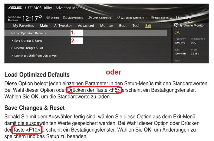

Hast Du nach dem cmos_clear die Default Werte geladen und mit F10 abgespeichert?
oder so:
Welche Bios Version ist denn jetzt drauf?
Ja
