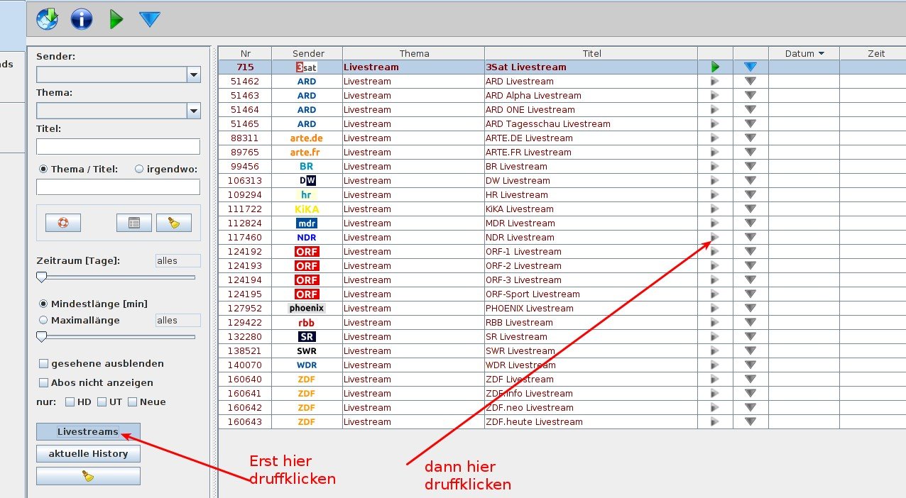

vor längerer Zeit "spielte" ich auch mit dem VLC herum und holte mir einige Sender-URLs von folgender Seite:
https://wiki.ubuntuusers.de/Internet-TV/Stationen/
15 davon fügte ich einzeln in den VLC ein und speicherte diese jeweils über die Wiedergabeliste als xspf-Datei ab und packte diese in einen Ordner, sodass die einzelnen Sender mit einem Doppleklick sich öffnen. Alle Dateien öffnete ich vorhin hintereinander und speicherte die gesamte Wiedergabeliste als m3u ab.
Danach änderte ich die Endung in txt und bastelte etwas in der Liste. So sieht das nun aus:

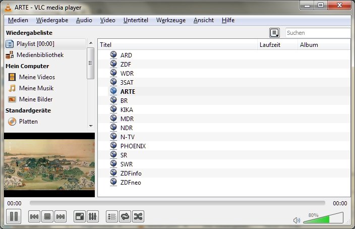

Wenn du nun den gesamten Inhalt in einen Texteditor kopierst, speicherst du es z. B. als "Sender.txt" ab. Abschließend benennst du die Datei in "Sender.m3u" um, die darauffolgende Meldung bestätigst du mit Ja.
Mit einem Doppelklick auf die neue Datei öffnet sich dann der VLC und mit einem Rechtsklick in ihm, kannst du dann in der Wiedergabeliste auch die Sender sehen. Das sind jetzt nur 15 Sender, aber von denen weiß ich, dass diese (noch) funktionieren. Ist nicht viel, aber vielleicht hilft es dir ja schon.

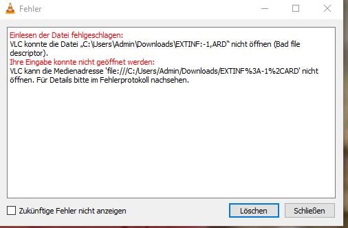

Hallo knoeppken,
Danke für die Arbeit die du dir gemacht hast, so etwas habe ich gesucht.

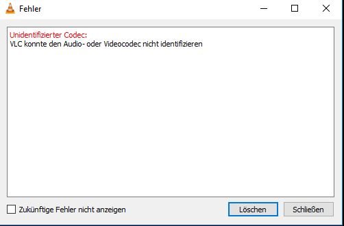

Leider funktioniert das so wie du beschrieben hast bei mir nicht.
Muß man da mit dem Linux Link anfangen? Ich habe deine Liste im Editor eingefügt und als .txt abgespeichert. Dann nach .m3u umbenannt. Leider wird die Datei zwar im Explorer als .m3u angezeigt in den Eigenschaften steht sie jedoch mit .m3u.txt und läßt sich nicht ändern. Ich hab es dann mit einer Verknüfung auf VLC versucht dann kommt jedoch diese VLC Meldung:
Wenn ich die Datei im Editor als .m3u speicher geht automatisch die App Grove auf. Ich will aber dass VLC startet. Beim "Öffnen mit VLC" startet zwar der VLC und zeigt den Film aber mit einer Fehlermeldung.
Der Fehler ist ja "bad file descriptor" aber wie bekomme ich den weg?
Google findet 190000 Einträge :-(

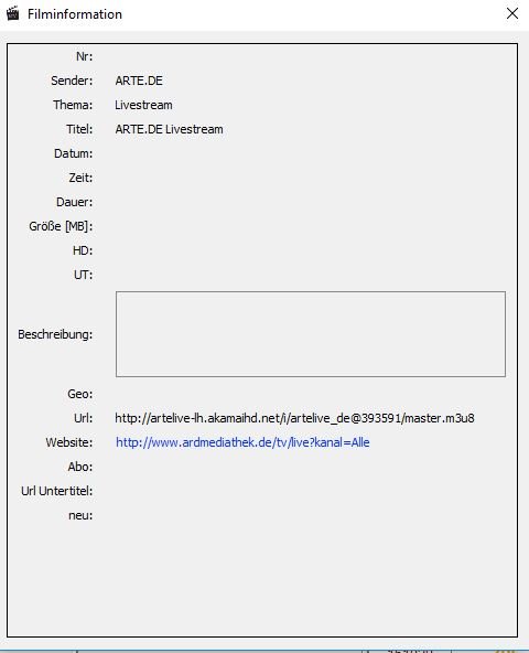

Knoeppken Nachtrag zu: „Hallo fbe, erstelle die Datei doch einfach noch einmal neu, lösche vorher die andere. Wichtig ist, dass du die gesamte ...“
Nachtrag:
Deine Bilder schaute ich mir gerade noch einmal genauer an, besonders das zweite. Daher fand ich auch einen Fehler in meiner Liste hier. Sorry, da ging etwas beim Kopieren flöten. Direkt in der zweiten Zeile fehlte das #, richtig ist natürlich #EXTINF:-1, ARD, nun ist die Liste aber richtig und wird auch ohne Fehlermeldung starten.

gelöscht_301121 Knoeppken „Nachtrag: Deine Bilder schaute ich mir gerade noch einmal genauer an, besonders das zweite. Daher fand ich auch einen ...“
Dieses kleine Problem hatte ich zu Anfang auch. Das Löschen der ersten Zeile in der ursprünglichen Datei - weil diese nicht gebraucht wird - brachte schnell die Lösung:

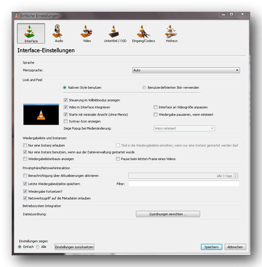

gelöscht_301121 gelöscht_189916 „Vielleicht lädt da neben den notwendigen Spuren noch mehr mit. Am VLC könntest Du hier etwas ...“
Danke für die Rückmeldung / den Tipp.
Ist alles entsprechend dem Link eingestellt und Overlay ist auch aktiviert. Das gelegentliche "Ruckeln" tritt auch nur beim Streaming bestimmter Sender auf - und auch nicht regelmäßig; könnte also auch an der Internetverbindung liegen ..?

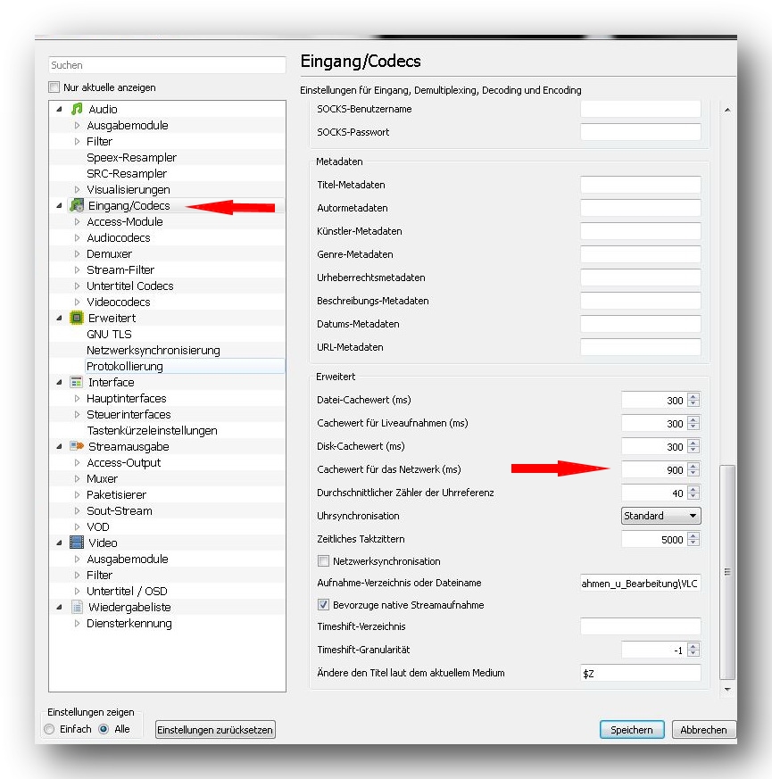

bei mir läuft es damit  rund, auch auf meinem uralten Notebook. Wenn du die Einstellungen befolgt hast, die der Kollege fakiauso verlinkte und es bringt immer noch nichts dann lasse halt die erste Zeile weg.
Was du aber auch noch machen kannst ist folgendes:
Gehe bitte in die Einstellungen des VLC, klicke ganz unten auf "Alle", in der linken langen Liste klickst du auf "Eingang (Input)/Codecs". Dann scrollst du bis nach ganz unten und verdreifachst z. B. den Wert unter "Cachewert für das Netzwerk (ms)", also von 300 auf 900 (speichern nicht vergessen). Oft bringt das schon etwas.
(zum Vergrößern bitte aufs Bild klicken)
Diese Ruckler oder Aussetzer kommen meistens von der ZDF-Reihe. Ich habe VDSL 50, dennoch ruckelt es machmal, nicht immer, aber an einigen Tagen schon.

Bei mir ist der "Cachewert für Netzwerk (ms)" schon auf 1000 ms eingestellt - das hatte ich schon gegoogelt.
Ich habe VDSL Speedoption (200/100) und da dürfte es von der Geschwindigkeit, die laut Tests fast immmer erreicht wird, keine Probleme geben. Ich denke da mehr an die Reha, dort wird es wohl kaum WLAN mit einem vergleichbaren Speed geben.

fbe Knoeppken „Nachtrag: Deine Bilder schaute ich mir gerade noch einmal genauer an, besonders das zweite. Daher fand ich auch einen ...“
Danke knoeppken,
Problem ist gelöst :-), aber anders als von dir beschrieben. Was ich gemach habe:
1. Die in deinem Nachtrag stehende Liste kopiert.
2. Editor aufgerufen, die Liste eingefügt und unter einem anderen Namen als .txt abgespeichert.
Das war es, nix mit m3u.
Beim Speichern unter einem anderen Namen wurde die Datei direkt mit dem VLC verknüpft. Vermutlich weil ich die nicht richtig funktionierende .m3u Datei nicht vor der Aktion gelöscht habe. Nachdem alles funktioniert habe ich dann die .m3u datei gelöscht.

Also ich nutze nur noch den VLC, in der installierten Version. Der bringt auch fast alle Codecs mit, ich weiß gar nicht, wann ich zuletzt den Windows Media Player nutzte, auch den Classic, ich glaube das war noch unter XP. Zwinkernd
Wenn du den VLC nutzt, dann kannst du ihn auch minimal darstellen lassen, in eine Ecke verschieben, wo er dann immer bleibt. Mit einem Doppelklick kann man ihn dann ins Vollbild versetzten. Lautstärke verändert man mit dem Scrollrad seiner Maus. Alles andere ist mit einem Rechtsklick zu finden, zur Not lkann man so auch die minimale Ansicht wieder deaktivieren.
So sehen dann meine Einstellungen dafür aus:
Zum Vergrößern nur draufklicken.
Ist  er minimiert, kannst du den Rest auf dem Desktop auch sehen. Zwinkernd

MediathekView ist da keine Lösung?
Immerhin gibt es in der aktuellen Version - und bereits vorher? - auch die Option Livestreams anzuschauen.
gelöscht_301121 gelöscht_189916 „MediathekView ist da keine Lösung? Immerhin gibt es in der aktuellen Version - und bereits vorher? - auch die Option ...“
Hallo fakiauso,
danke für den Hinweis, manchmal, sieht man den Wald vor lauter Bäumen nicht, obwohl ich MediatheView schon lange nutze. Funktioniert einwandfrei.
Grüße, Michael

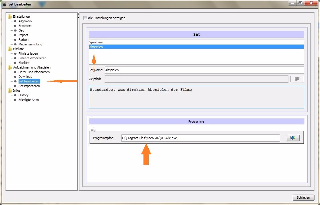

Hast Du in den Einstellungen auch unter Aufzeichnen und Abspielen-->Set bearbeiten und dort unter Abspielen z.B. den VLC als Wiedergabeprogramm stehen oder ist dort nur der Browser verlinkt?
Meist kommt doch beim ersten Start das Enstellmenü, in welchem das angegeben werden muss, sonst holst Du das eben noch nach.

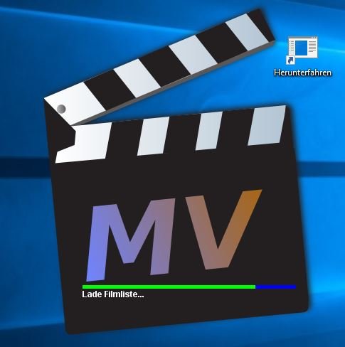

Nachtrag - da Bilder mehr als Worte sagen;-)
Bild wieder entfernt, da es zerhackt wird - kommt später;-)
gelöscht_189916 fbe „Ich hab nun die Version 13.02 laufen. Wenn ich dort einen Livestream aufrufe wird auf das Web-Angebot des Senders verlinkt, ...“
So - neue Runde, neues Glück:
MediathekView

gelöscht_301121 fbe „Hallo fakiauso, ich hab alles ? von Mediathekview entfernt, neu heruntergeladen und installiert. Es läuft genau so wie in ...“
Klappt bei mir wunderbar. Natürlich muss in den 'Einstellungen' der Pfad zum VLC angegeben werden (siehe Bild) - dann öffnet sich beim Klick auf den entsprechenden Livestream automatisch der VLC und spielt den Sream ab.
Grüße, Michael
In diesem Fall die 64-Bit Version des VLC:
fbe gelöscht_301121 „Klappt bei mir wunderbar. Natürlich muss in den Einstellungen der Pfad zum VLC angegeben werden siehe Bild - dann öffnet ...“
Danke mae-47,
das war die Lösung des Problems!
