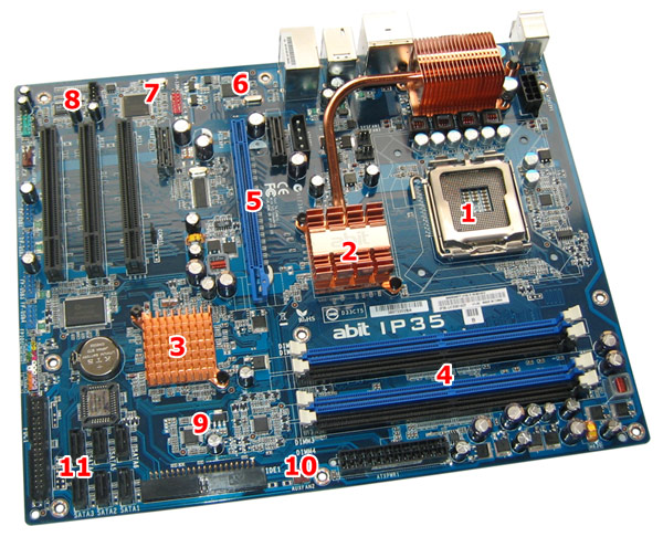

Also: Ich habe mir einen neuen PC zusammengeschraubt, die angeschlossenen Komponenten passen meines Wissens nach auch alle zueinander, aber beim Anschalten des PCs donnern zwar die Lüfter los und meine Laufwerke blinken, aber es wird kein Signal an den Bildschirm gesendet, was heißt, dass ich noch nicht einmal das BIOS einrichten kann.
Das Board ist ein Abit IP35, die Grafikkarte ist die neue 8800GTS. Die Stromversorgung habe ich auch schon überprüft: 2 Netzstecker am Board, und einer an der Graka. (stimmt das soweit?)
Die CPU ist ein Quad und von meinem Dual Channel RAM ist nur 1 Riegel im 4. Slot, da ich gelesen habe, dass das Board erst 2 unterstützt, wenn man ein paar Einstellungen im BIOS vorgenommen hat.
Der Bildschirm ist übrigens mit einem DVI zu VGA Adapter mit der Graka verbunden und ich habe es schon an beiden Ausgängen versucht.
Weiß jemand Rat?

Welches Mainboard hast du ?
Bei den P35 von Gigabyte ist neben dem PCIe-Slot noch ein 4-Pin Stromeingangsstecker, welcher dafür gedacht ist im SLI-Mode, beide Grafikkarten mit genügend Saft zu versorgen, stecke den doch einfach mal dazu.
Wenn es wirklich gar nicht läuft, mache doch mal ein Foto von deinem !Angestecktem! Mainboard und lad das mal hoch, vielleicht hast ja was falsch oder gar nicht gesteckt.

chrissv2 JunkMastahFlash „Welches Mainboard hast du ? Bei den P35 von Gigabyte ist neben dem PCIe-Slot...“
ATX4P hat er laut eigenen Angaben angeschlossen
ich ware immer noch auf die Rückmeldung wegen der minimalconfig und ob sich das Board ohne die Graka wieder meldet. Dann würde ich nämlich auf einen defekt der Graka tippen. Daher hat der PC Bastler auch immer ne funktionierende PCI Graka zur Hand ;-)
mfg
chris
JunkMastahFlash chrissv2 „ ATX4P hat er laut eigenen Angaben angeschlossen ich ware immer noch auf die...“
Ich meine Aber nicht diesen hier |::| sondern diesen

so, ich habe jetzt mal Bilder gemacht. Leider hatte ich keine aufgeladene Digitalkamera da, musste daher auf ein Handy ausweichen. Die Qualität ist zwar unter aller Sau, aber ich hoffe, dass man trotzdem etwas erkennt.
Gesammt mit Graka:
http://img408.imageshack.us/my.php?image=pc1zf6.jpg
Daten Seasonic Netzteil (ich hoffe,dass man etwas lesen kann / müsste um 90° gegen den Uhrzeigersinn gedreht werden):
Grafikkarte:
http://img259.imageshack.us/my.php?image=pc3aa2.jpg
Gesammt ohne Graka:
http://img143.imageshack.us/my.php?image=pc4ja6.jpg
Falls man nichts erkennt:
Die Grafikkarte braucht so einen Stecker
MfG Chris
JunkMastahFlash bechri „so, ich habe jetzt mal Bilder gemacht. Leider hatte ich keine aufgeladene...“
Kollege was tust du denn ? ^^
Es kann dir doch keiner sagen ob die Stecker richtig Stecken, wenn man schon fast Problem hat aufgrund der Unschärfe das Mainboard zu finden ^^
Mach die Morgen mal mit geladenem Akku, dann kann man auch mehr erkennen.
Ich lade dir hier mal ein Bild hoch, wo ich den beschriebenen Stecker markiert habe.
(Sorry für die Quali, auf Grund mangelnder Akkukapazität der Cam wurde auch zum Handy gegriffen :D )
Ich weiß nicht ob er unbedingt stecken muss, allerdings schadet es bei mir nix.
Laut Handbuch hat er was mit der Stromversorgung der GK zu tun.
http://img295.imageshack.us/img295/4519/dsc00209il3.jpg

chrissv2 JunkMastahFlash „Kollege was tust du denn ? Es kann dir doch keiner sagen ob die Stecker richtig...“
Der Anschluss für den 4Pin -Molexstecker (male) nennt sich bei Abit "ATX4P". und sitzt über dem obersten PCIe 1x Slot. Neben den PS/2 anschlüssen sitzt der "ATX12V1" der die CPU mit 12V versorgt, dort muss ein 4 Pin ATX12V Stecker angeschlossen sein, besser jedoch ein 8 Pin EPS12V Stecker. Beim 24Pin ATX Power Connector kann sowohl ein 20 Pin (ATX12V 1.3) als auch ein 24 Pin (ATX 12V 2.0) Stecker angeschlossen werden. Handbuch Seite 11 ;-)
hier ist der Link zum Handbuch das wir nicht wieder unnötiger weise aneinander vorbei reden.
http://file.abit.com.tw/pub/download/manual/english/ip35_ip35-e.zip

bechri JunkMastahFlash „Kollege was tust du denn ? Es kann dir doch keiner sagen ob die Stecker richtig...“
ENDLICH!!! Es funktioniert! Ihr glaubt gar nicht, wie sehr ich mir die ganze Woche über Sorgen gemacht habe, ob vllt irgendwas beim Einbau kaputt gegangen ist und ich etwas umtauschen müsste.
Ich habe gerade eben nochmal eingeschaltet, während der Computer lief am festsitzenden RAM-riegel gerüttelt, der Rebootbug setzte wieder ordnungsgemäß ein, und ich habe endlich ein Bild! Jetzt gehts als nächstes ans BIOS, danach an Vista und dann gehts los.
