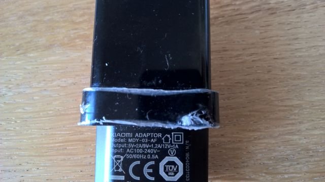

Für mein Redmi 4A habe ich einen Ladestecker mit 3 Outputs: 5V/2A, 9V/1,2A und 12V/1A
Eine Einstellmöglichkeit am Stecker gibt es nicht. Mein Handy wird mit 5V/2A geladen, wie kann ich die unterschiedlichen Outputs an anderen Geräten nutzen? Muss die Umstellung vom angeschlossenen Gerät aus erfolgen?

Ein Bild sagt übrigens mehr als tausend Worte.
Ich habe im Moment (Rechner neu aufgesetzt) noch nicht alle Programme wieder installiert. Das Bild ist zu groß für Nickles und Irfanview hat noch nicht alle Plugins :-( zum verkleinern.
fbe Nachtrag zu: „Ich habe im Moment Rechner neu aufgesetzt noch nicht alle Programme wieder installiert. Das Bild ist zu groß für Nickles ...“
Versuch das Foto einzufügen:

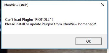

Irfanview macht Probleme. Nach der 64bit Irfanview Installation kann man zwar die Plugins (32 und 34bit) installieren aber nicht nutzen. Fehlermeldung:
hatterchen1 fbe „Versuch das Foto einzufügen: Irfanview macht Probleme. Nach der 64bit Irfanview Installation kann man zwar die Plugins 32 ...“
Da ist "intelligente" Elektronik verarbeitet, die Strom und Spannung mit der Gegenseite aushandelt. Made in China mit TÜV-Segen, das ist doch echt innovativ (aber nicht wirklich neu).
Andererseits, wenn diese Elektronik einmal versagt, also statt 5V direkt 20V schaltet, dann raucht der Ofen.
Ich persönlich würde das Teil nicht für 5V verwenden.

mawe2 hatterchen1 „Da ist intelligente Elektronik verarbeitet, die Strom und Spannung mit der Gegenseite aushandelt. Made in China mit ...“
Das geht doch aber nur mit USB-C, oder?
Daher die Frage an den Threadstarter: Hat das Netzteil (bzw. das Smartphone) einen USB-C-Anschluss?

fbe mawe2 „Das geht doch aber nur mit USB-C, oder? Daher die Frage an den Threadstarter: Hat das Netzteil bzw. das Smartphone einen ...“
Netzteil hat eine USB1 TypA Buchse Smartphone eine USB-C Buchse
Borlander mawe2 „Also ich sehe diese Information im Startposting nicht... Gut, wenn es nur ein Ausgang gibt, kann man auch nur diesen ...“
Dass aber über USB 9V oder 12V geliefert werden sollen, wäre mir neu.
Dass USB nur 5V und 500mA liefert ist schon länger Geschichte. Ist schon länger üblich, dass zwischen Geräten und Spannungsversorgung die maximale Spannung und Stromstärke ausgehandelt werden. Gibt dazu neben diversen proprietären und inkompatiblen Lösungen inzwischen sogar auch einen offiziellen Standard:
https://de.wikipedia.org/wiki/Universal_Serial_Bus#USB_Power_Delivery
mawe2 Borlander „Dass USB nur 5V und 500mA liefert ist schon länger Geschichte. Ist schon länger üblich, dass zwischen Geräten und ...“
Dass es auch höhere Ströme (als 500 mA) geben kann, wusste ich schon.
Dass auch andere Spannungen ausgehandelt werden, wusste ich noch nicht.
(Wobei der Standard (lt. Wikipedia) auch keine 9 V kennt. Dort ist immer von 5 V, 12 V und 20 V die Rede.)
