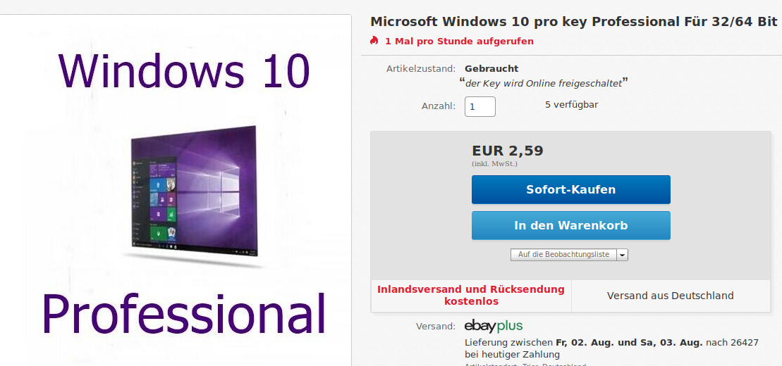

Nur zur Info: Ich habe mir gestern einen Key für Win10 Pro gekauft (per PayPal bezahlt, innerhalb von 30 Sekunden hatte ich den Key per Mail) - für sage und schreibe 2,59 Euronen:

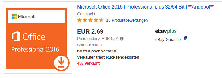

Und jetzt werde ich mir gleich noch einen für Office 2016 besorgen - für 2,69 Euronen:
Win10 habe ich schon installiert, hat ohne Probleme geklappt und wurde direkt schon während der Installation - bei der ich natürlich online war - aktiviert! :-)) Ich denke, dass ich mit Office 2016 ebenfalls keine Probleme haben werde....
Allerdings muss ich dazu sagen, das ich in diesem Fall Win10 in einer virtuellen Maschine (unter Debian 10 "Buster" - den Key von beiden Anwendungen, welchen ich in den virtuellen Maschinen unter Debian 9 "Stretch" genommen habe, funktioniert in der neuen virtuellen Maschine nicht mehr, weil die dortige Installation ja aktiviert ist, dann bleibt er eben auf den alten Maschinen und der Käse ist gegessen) nur zu Probezwecken installiert habe, genau in dieser virtuellen Maschine wird auch Office 2016 installiert. Brauchen tu ich es nicht - ist nur so zum Spaß! Und wenn das Zeug irgendwann mal nicht mehr funktioniert, dann interessiert mich das nicht, dann kaufe ich mir halt einen neuen Schlüssel und installiere neu damit! :-)))
Ich denke, dass man für solche Sachen ohne nachzudenken auf diese Keys zugreifen kann - ob ich das auch machen würde, wenn ich mit den Systemen arbeiten müsste, das lasse ich mal offen.
