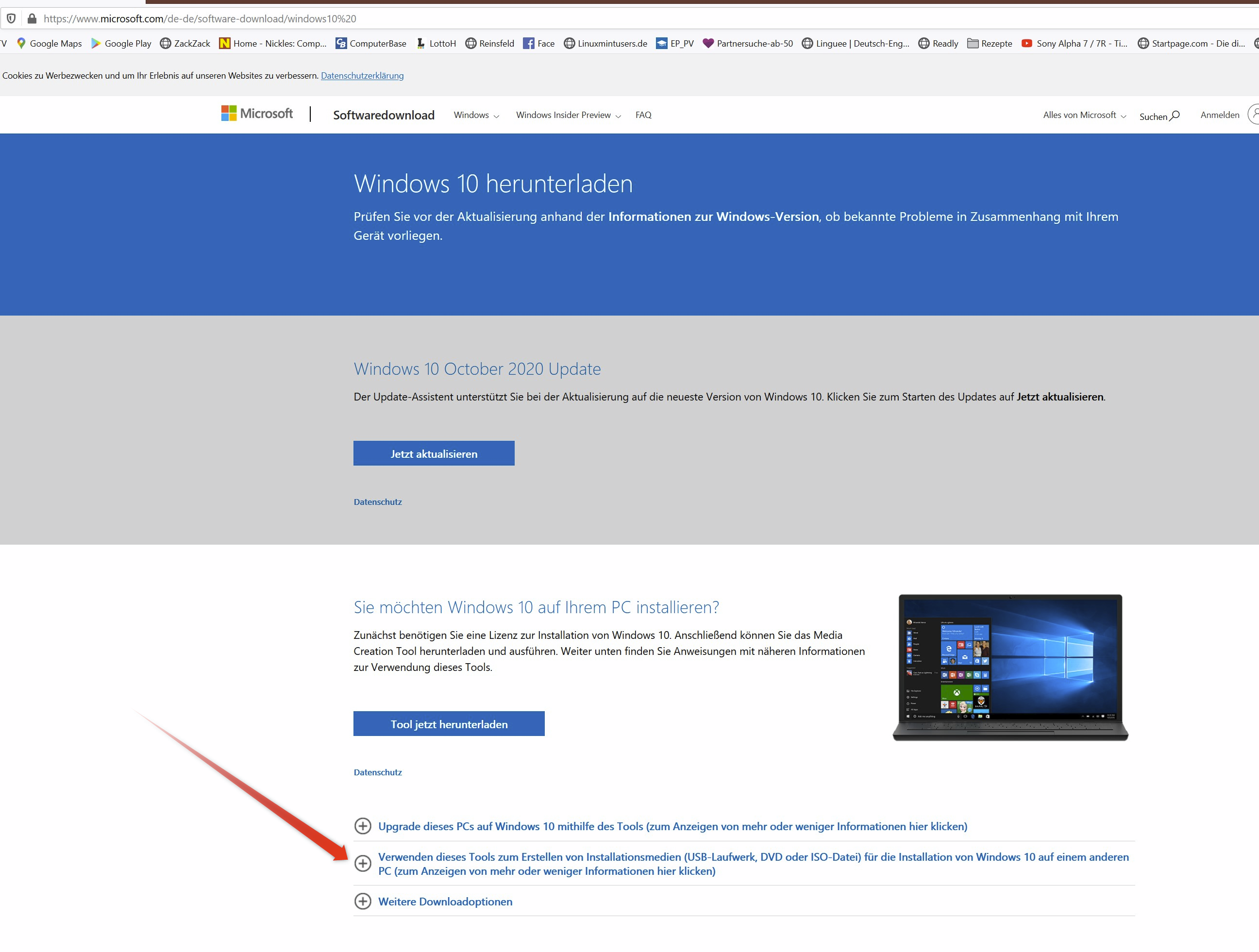

Wenn Du auf die MS Seite gehst dann kannst Du da wie unter (s. Pfeil) beschrieben, direkt eine W10 Version runterladen UND danach einen bootfähigen Installtionsstick erstellen. Den solltest Du gut aufheben, denn der kann Dir noch gute Dienste leisten wenn wieder mal etwas schief geht.
Wenn Du den Stick erstellt hast, solltest Du erst mal im BIOS nachschauen ob Du ggf. das BIOS auf UEFI umstellen kannst. Wenn ja, dann mach das.

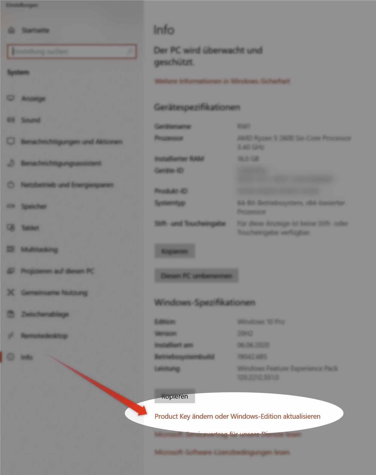

Falls das nicht so ist, dann gehst Du NACH der Installation über "SYSTEM" auf
Dort gibst Du deinen Windows 7 Installationskey ein. Danach sollte das System wieder laufen.
