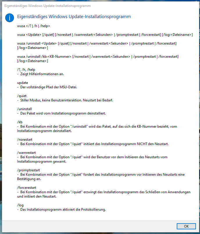

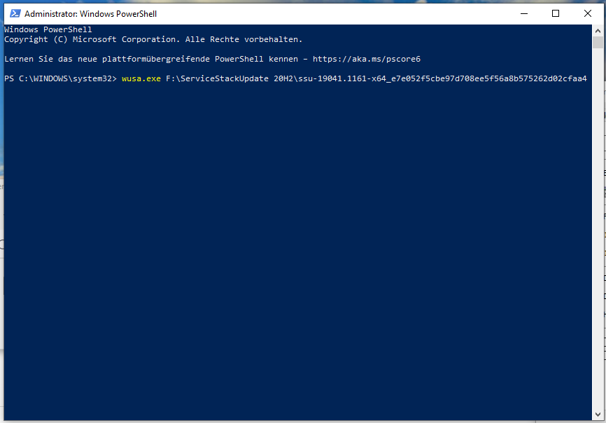

Habe versucht, die Datei mit Powershell zu installieren - und das ist der korrekte Pfad zur Installationsdatei, die ich auf meinem Rechner (weils schneller geht) auf einen USB-Stick in einen gesonderten Ordner downgeloaded habe und hier am Rechner meiner Frau eingebunden hatte. Dann habe ich folgenden Befehl in die Powershell eingegeben:
Nach der Eingabe erschien dieses Fenster:

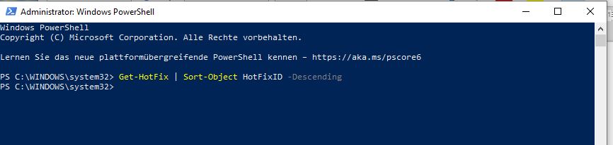

... und das KB war offensichtlich nicht installiert. Auch nach einem Neustart nicht. Und die Updates funktionieren immer nocjh nicht....
Kann mir jemand weiterhelfen und erzählen, was da schiefläuft?
st.lu winnigorny1 „Hat sich leider nicht erledigt.... Habe versucht, die Datei mit Powershell zu installieren - und das ist der korrekte Pfad ...“
etwas was mir auffällt ist deine Pfadangabe nach F:\.....
Da ist ein Leerzeichen enthalten und das ist auf der Konsole problematisch, weil dahinter normalerweise Optionen zu einem Befehl folgen.
Wenn es auf der Konsole nicht anders geht als mit Leerzeichen (ohne Option zu sein), dann muss das normalerweise in " " eingeschlossen sein (bei Dir von F: bis ..msu).
Mache es dir etwas einfacher und ersetzte das Leerzeichen z.B. durch den _ (Unterstrich), beim Dateinamen der .msu siehst du es auch so gemacht.
Nach der Änderung  noch mal auf der Konsole Installation probieren.

winnigorny1 st.lu „Hallo, etwas was mir auffällt ist deine Pfadangabe nach F: ..... Da ist ein Leerzeichen enthalten und das ist auf der ...“
Danke - aber nach "F" ist kein Leerzeichen enthalten... Was mir noch auffällt ist Folgendes: Ich habe zwar ein .msu heruntergeladen, aber der Name der heruntergeladenen Datei enthält keine Dateinamenerweiterung? Ist das richtig so?
Und das ist mir noch etwas aufgefallen, als ich versucht haber, den Download mit der Option "mit windows-eigenem Installationsprogramm öffnen" zu installieren. Da kam dann diese Meldung:
Aber es ist definitiv Windows 10 (Home) Version 20H2 für x64!!! Was läuft da nur schief? Schlußbemerkung. Das 20H2 ist in Ordnung und fehlerfrei (habe ein Inplace-Upgrade durchgeführt). Nur diese Update ist nicht eingeschlossen - hat sich nie instzallieren lassen.... und nun auch die Folgeupdates nicht....
st.lu winnigorny1 „Danke - aber nach F ist kein Leerzeichen enthalten... Was mir noch auffällt ist Folgendes: Ich habe zwar ein .msu ...“
Na ja, dort ist es auch nicht, sondern im nachfolgenden Unterverzeichnis "ServiceStackUpdate 20H2" (wollte jetzt nicht den kompletten Pfad händisch abschreiben müssen).

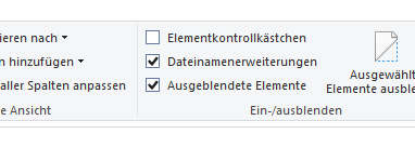

Hast Du in den Ordneroptionen-Ansicht evtl. die Option "Dateierweiterungen ausblenden" angeharkt ?
Um einen Schreibfehler auszuschliessen, könnte man die msu-Datei auch umbenennen .....
(bis auf die Dateiendung natürlich Zwinkernd)
Nein - natürlich nicht. - Den Haken da heruasnehmen, ist eine der ersten Taten, die ich begehe, wenn ich windows frisch installiert habe (und ich habe den Läppi meiner Frau damals aufgesetzt). Ansonsten ist da nichts aktiv, was Windows irgendwie beschneidt.....
Und die Endung ist nie in einem der Download-Links enthalten gewesen. Im Downloadlink war die Endung aufgeführt, aber die Datei im Downloadordner hatte nie eine Endung und ein händisches Einfügen hat auch nicht geholfen......

mawe2 winnigorny1 „Nein - natürlich nicht. - Den Haken da heruasnehmen, ist eine der ersten Taten, die ich begehe, wenn ich windows frisch ...“
Wenn Du den Haken herausnimmst, werden aber die Erweiterungen gerade nicht angezeigt...
winnigorny1 mawe2 „Wenn Du den Haken herausnimmst, werden aber die Erweiterungen gerade nicht angezeigt...“
Nein - ich habe bei "Dateinamenerweiterung ausblenden" den Haken herausgenommen.

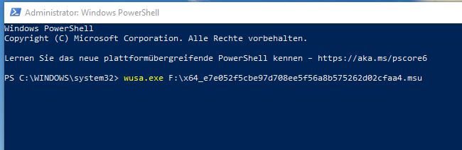

Hast du ne Ahnung, was ich falsch mache? Ich meine, dass ich alles richtig eingegeben habe und trotzdem kam nach dem 1. Versuch wieder ein Fehlschlag.
Beim 2. Versuch behauptete die Powershell, die Datei wäre unter dem angegebenen Pfad nicht zu finden. Also habe ich die Datei gelöscht und nochmal neu von wetraqnsfer auf den Stick geladen.
Nächster Versuch. Die Pfadangaben kannst du nachfolgend überprüfen. Die Datei ist da und ich meine, dass ich alles richtig eingetragen habe (frisches InplaceUpgrade hat vorher funktioniert). Schau es dir bitte mal an. Ich denke, dass da nichts falsch ist:
Ich kapier es nicht.....
Alpha13 winnigorny1 „Hast du ne Ahnung, was ich falsch mache? Ich meine, dass ich alles richtig eingegeben habe und trotzdem kam nach dem 1. ...“
PTR winnigorny1 „Hast du ne Ahnung, was ich falsch mache? Ich meine, dass ich alles richtig eingegeben habe und trotzdem kam nach dem 1. ...“

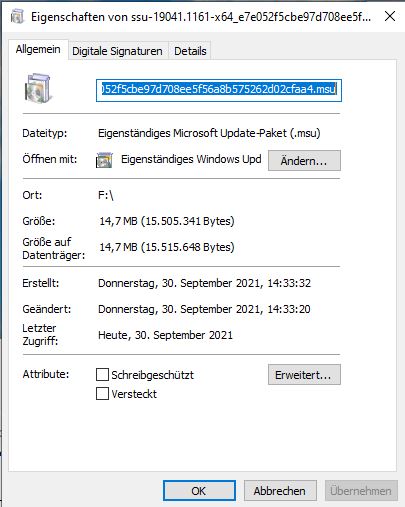

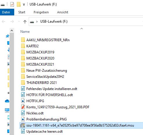

Die MSU-Datei beginnt im Original mit ssu-19041.1161-x64........
In Deinem Screenshot fehlt der 1.Teil der Datei.
Deswegen benenne die Datei doch einfach um ohne die ganzen Zeichen.
ssu.msu         nur so als Beispiel umbenennen.
winnigorny1 PTR „Die MSU-Datei beginnt im Original mit ssu-19041.1161-x64........ In Deinem Screenshot fehlt der 1.Teil der Datei. Deswegen ...“
Nö - der fehlt nicht. Der ist im Screenshot nur nicht zu sehen. wenn du den shot von der Powershell anguckst, dann ist da alles vorhanden, oder?
mawe2 winnigorny1 „Nö - der fehlt nicht. Der ist im Screenshot nur nicht zu sehen. wenn du den shot von der Powershell anguckst, dann ist da ...“
Nein.
Der Anfang des Dateinamens ("ssu-19041.1161-x64") fehlt dort.
Und somit kann die Datei nicht gefunden werden.

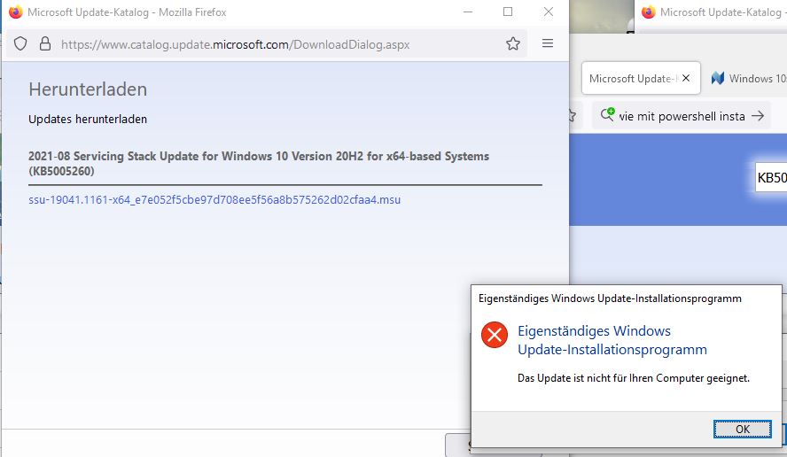

winnigorny1 mawe2 „Nein. Der Anfang des Dateinamens ssu-19041.1161-x64 fehlt dort. Und somit kann die Datei nicht gefunden werden.“
Tja und jetzt sagt Powershell, die Datei ist nicht für diesen Computer geeignet.l..

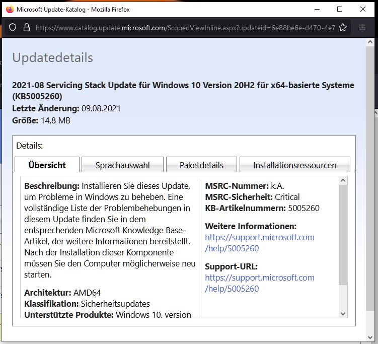

Die Winver ist 20H2 Build 19042.1110 - Windows Home 64 bit
Und ich suche das KB5005260
https://www.catalog.update.microsoft.com/Search.aspx?q=KB5005260
... und das müsste m.E. doch das 2. von oben sein, oder etwa nicht?
Wieso sagt dann Powershell, dass das nicht für diesen Computer geeignet ist?
Das ist ein Ding. Dann werde ich das nachher nochmal versuchen. Ich habe doch die Datei mit einem Doppelklick markiert und dann mit c&p eingefügt...
Sehr seltsam. Ich bin jetzt aber erstmal am Arsch (haben zwischendurch noch 100 Bumerangs lackiert) und brauche jetzt erstmal ein Bad.
Danach versuche ich es vielleicht nochmal...

winnigorny1 Alpha13 „https://dennisspan.com/slow-installation-of-msu-files-using-the-wusa-exe/ Und auspacken kann man die MSU Datei die ...“
Ich glaube nicht, dass das hilft. Ich siehe weiter unten meine Antwort an mawe. Powershell behauptet, dass das Update nicht für diesen Computer geeignet ist. Es ist definitiv das richtige Update.
Ich habe vor den Versuchen ein inplaceUpdate gemacht; windows ist fehlerfrei...
Aber Powershell weigert sich, das update zu machen. Man kann ja auch - statt das KB runterzuladen, es auch gleich ausführen lassen. Und da kommt dieselbe ablehnende Meldung.

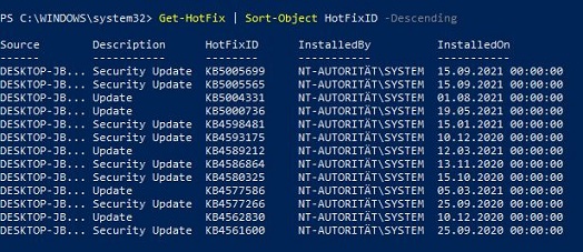

gelöscht_349356 winnigorny1 „Kann mir denn niemand helfen? Jetzt ist es sogar so, dass Powershell behauptet, die angegebene Datei nicht zu finden. Aber ...“
Gib mal in der PS als Admin ein:
Get-HotFix | Sort-Object HotFixID -Descending ( kannst so per c&p einfügen)
und mach einen Screenshot...evtl. sieht man da mehr.
winnigorny1 gelöscht_349356 „Gib mal in der PS als Admin ein: Get-HotFix Sort-Object HotFixID -Descending kannst so per c p einfügen und mach einen ...“
Danke - werde ich auf jeden Fall probieren. Kann aber noch etwas dauern, da ich grad ein inplaceupgrade gestartet habe...
Melde mich danach auf jeden Fall wieder.
Habe ich gemacht wie du sagtest....
Leider wird da m. E. gar nichts angezeigt:

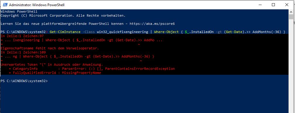

gelöscht_349356 winnigorny1 „Habe ich gemacht wie du sagtest.... Leider wird da m. E. gar nichts angezeigt:“
Erwartet hätte ich da sowas:
Get-CimInstance -Class win32_quickfixengineering | Where-Object { $_.InstalledOn -gt (Get-Date).>> AddMonths(-36) }
Wieder per c&p in die PS einfügen, mal sehen ob da was angezeigt wird?
winnigorny1 gelöscht_349356 „Erwartet hätte ich da sowas: Get-CimInstance -Class win32_quickfixengineering Where-Object _.InstalledOn -gt Get-Date . ...“
Da wird was angezeigt. - Leider ein Fehlschlag:
