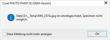

Soeben hat mich ein "Systembetreuer" einer großen Firma freundlicherweise informiert. Win10 macht folgende Probleme:
1. Beim kopieren von Dateien werden kopierte Dateien mit Schreibschutz versehen (warum, versteht keiner)
2. Win10 -Suche, egal welche, findet keine Dateien mit Schreibschutz.
Lösung:
Anderes Programm zur Suche verwenden, oder besser Betriebsystem wechseln, Win7 oder OIS, auch Linux... haben das Problem nicht. Warum Win10 so programmiert wurde, ist keinem bekannt.
Für mich hat das Folgen. Win10 ist doch nicht so nutzerfreundlich. Versuche ein anderes Suchprogramm zu verwenden, welches auch versteckte und Dateien mit Schreibschutz findet und anzeigt.

bis dato verwende ich jeweils das Programm zum kopieren, speichern, umbenennen usw. welches ich gerade benutze . Dabei habe ich sehr große Geschwindikeitsunterschiede festgestellt. I.d.R. verwende ich aber den Explorer, weil der Verzeichnisbaum gut dargestellt wird und die Orientierung hervorragend ist, wo ich mich gerade befinde.
Die Programme sind  Bridge, Explorer, DPP, auch im Fenster "Speichern unter" bei PSP oder anderen Bearbeitungsprogrammen.
Aber auch beim Kopieren kompletter Verzeichnisse von HDD_A auf HDD_B sind nach dem Kopiervorgang die Dateien "schreibgeschützt" gekennzeichnet. Das ist aber Blödsinn, denn ich kann die Dateien öffnen, bearbeiten und überspeichern.
Wo win10 diesen Schreibschutz herholt, verstehe ich nicht. Mach ich das, wie gewohnt mit Win7, gibts keinen Schreibschutz, auch nicht von den dateien, die unter Win10 gespeichert wurden.
Gruß Roger

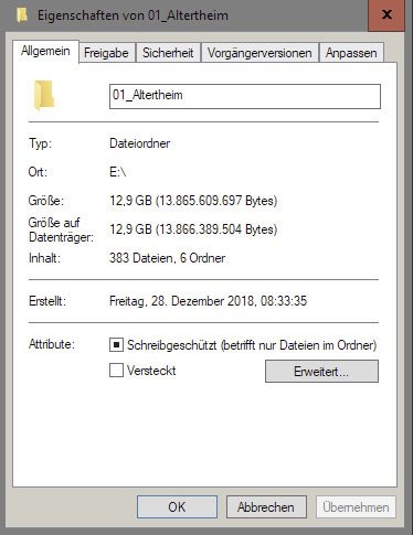

RogerWorkman mawe2 „Das heißt also konkret: Es gibt gar keinen Schreibschutz, es wird aber irgendwo wo genau? ein solcher Schreibschutz ...“
Hier Beispiel, Ordner 01Altertheim wurde von D (nicht schreibgeschützt)  auf E kopiert. Nach dem Kopiervorgang sieht das so aus:
Win-Explorer-Suche  findet die Daten auf D, aber nicht auf E, da schreibgeschützt.

mawe2 RogerWorkman „Hier Beispiel, Ordner 01Altertheim wurde von D nicht schreibgeschützt auf E kopiert. Nach dem Kopiervorgang sieht das so ...“
Du zeigst dort die Eigenschaften eines Ordners.
Wie dort deutlich zu lesen ist, ist die CheckBox "Schreibgeschützt" für Ordner gar nicht relevant sondern nur für Dateien in diesem Ordner.
Ob also eine Datei schreibgeschützt ist, siehst Du nur, wenn Du die Eigenschaften einer Datei ansiehst, nicht eines Ordners.
Die Dateien, die Du fälschlicherweise für schriebgeschützt hieltest, sind also nicht schreibgeschützt. Sonst hättest Du sie auch nicht ohne Weiteres bearbeiten und dann speichern können.
RogerWorkman mawe2 „Du zeigst dort die Eigenschaften eines Ordners. Wie dort deutlich zu lesen ist, ist die CheckBox Schreibgeschützt für ...“
Ich suche ja kaum Ordner, sondern Dateien. Warum findet dann der Explorer die nicht schreibgeschützte Datei auf D und die schreibgeschützte Datei auf E nicht?
Der gezeigte Ordner beinhaltet schreibgeschützte Dateien, zeige ich die Eigenachaften auf D ist kein schwarzes Quadrat in Schreibschutz zu sehen.
Hin oder her, Win darf beim Kopiervorgang keine Eigenschaften hinzufügen. Der Explorer muss in der Suche alle Dateien finden, egal was für Eigenschaften eine Datei beinhaltet.
Nochmal, Win10 macht das! Bei Win7 ist so ein Problem nicht vorhanden, übrigens, bei gleichen angeschlossenen Datenspeichern.

mawe2 RogerWorkman „Ich suche ja kaum Ordner, sondern Dateien. Warum findet dann der Explorer die nicht schreibgeschützte Datei auf D und die ...“
Dass die Suche im Explorer irgendeine Macke hatte oder hat, wissen wir doch. (Aber Du hast ja jetzt eine gute Alternative kennengelernt.)
Für die Frage, ob eine Datei bei der Suche gefunden wird oder nicht, ist es völlig unerheblich, ob sie schreibgeschützt ist oder nicht.
Das schwarze Quadrat ist sogar bei einem neu angelegten Ordner zu sehen, in dem gar keine Dateien drin sind.
Es sagt nichts über den Schreibschutz aus. Die Checkbox ist lediglich vorhanden, um dort ggf. alle Dateien eines Ordners einfach mit einen Schreibschutz auszustatten (wenn man das will).
Und das war unter Windows 7 schon exakt genau so wie unter Windows 10.
Das macht es auch nicht, Du hast lediglich das schwarze Quadrat fehlinterpretiert. Hätte Windows selbständig einen Schreibschutz hinzugefügt, hättest Du die Dateien nach dem Bearbeiten niemals unter dem selben Namen speichern können.

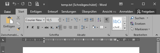

Eigentlich hatte ich ja genau das gefragt:
Wo genau siehst Du einen Schreibschutz einer Datei?
Allerdings widersprichst Du Dir selbst, wenn Du sagst, Du kannst die Datei bearbeiten und speichern. Wenn das wirklich so ist, dann hat die Datei definitiv keinen Schreibschutz - egal, was irgendwo angezeigt wird.
Der Schreibschutz müsste im Übrigen auch in dem Programm angezeigt werden, mit dem Du die Datei bearbeitest.
z.B. so
oder so
Also sprechen wir hier weiterhin nicht von einem wirklichen Schreibschutz, der selbständig irgendwo entsteht sondern wir sprechen höchstens über eine falsche Anzeige von Dateieigenschaften.

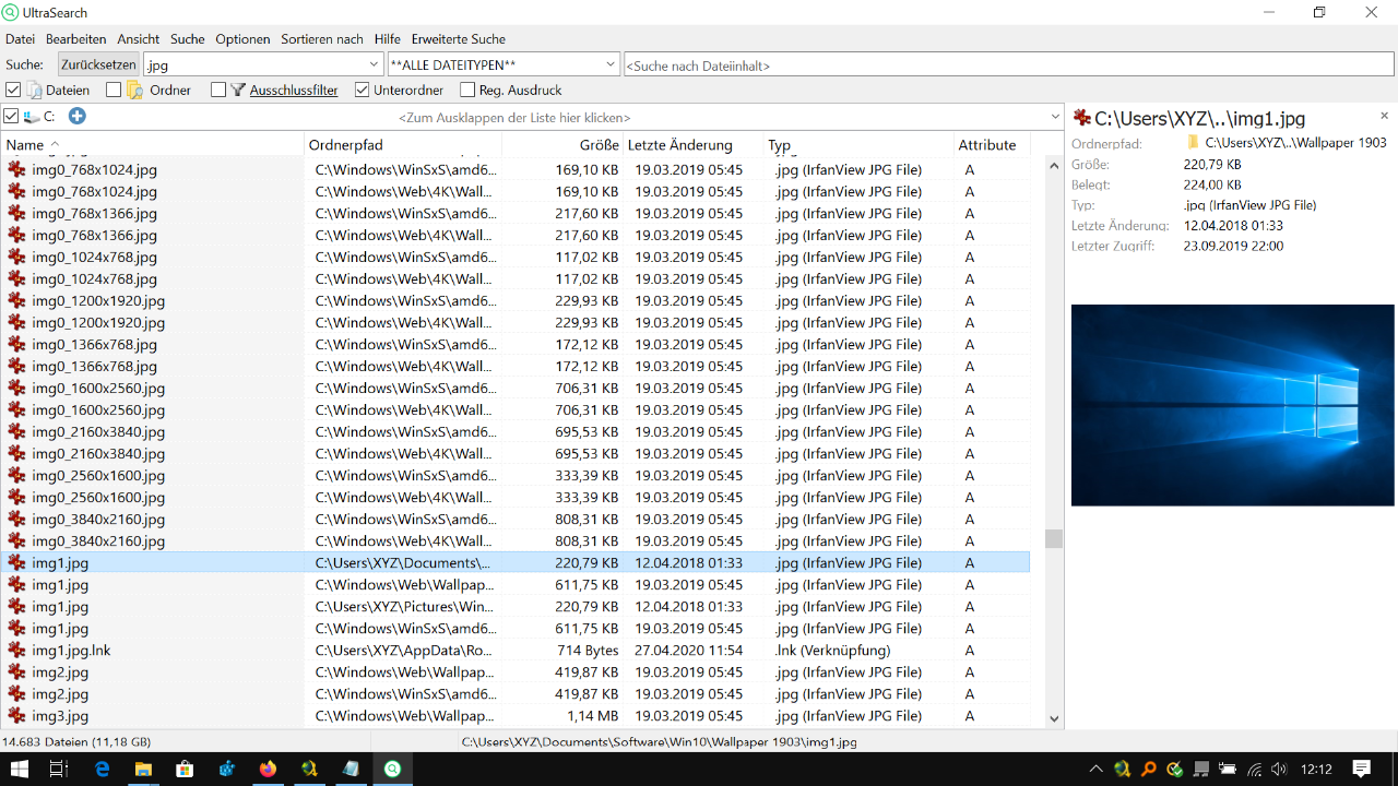

tywin RogerWorkman „Danke für den Tip, mit Kommandozeilen hab ich es nicht so, da vertippe ich mich zu oft. Wenn ich ganze Ordner ...“
Es gibt noch ein weiteres kostenloses Programm namens UltraSearch, das ich bisher noch nicht kannte, und das genauso wie Everything auf Basis der MFT sucht. Es ist geringfügig langsamer als Everything und ist bei der Bildersuche vorteilhaft, da man sich eine Vorschau anzeigen lassen kann:
Die portable 32- und 64-Bit-Version kann hier geladen werden:
https://www.computerbild.de/?dl=1&dlcid=WjgzVUUuVFpGLlAsTShTLVY5IihbPEZVSi5PKEksMzhJLjNARyhQWkYuUFFNKFQxVjs2NUY9JiVaPCIoWwouOjNVRC0zQEouMzxKLSM4Qy5KR2AKYAo%3D
https://www.jam-software.de/ultrasearch

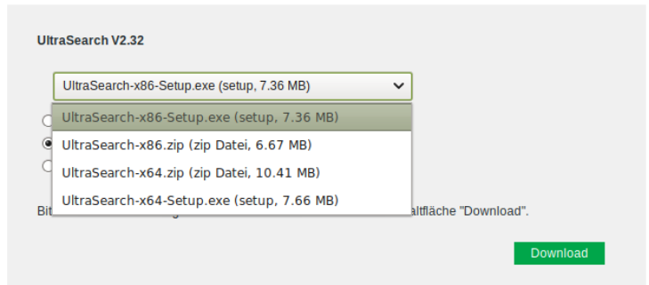

gelöscht_237326 tywin „Es gibt noch ein weiteres kostenloses Programm namens UltraSearch, das ich bisher noch nicht kannte, und das genauso wie ...“
Warum du zum Download auf die Seite von Computerbild verweist, das ist mal wieder eines der großen Rätsel unserer Zeit - wo man das Teil doch auch auf der von dir zuerst genannten Seite bei jam-software (also beim "Hersteller") direkt herunterladen kann: https://customers.jam-software.de/downloadTrial.php?language=DE&article_no=670
tywin gelöscht_237326 „Warum du zum Download auf die Seite von Computerbild verweist, das ist mal wieder eines der großen Rätsel unserer Zeit - ...“
Die Version von Jam-Software muß installiert werden. Die portable Version, die ich vorziehen würde, habe ich nur auf Computerbild gefunden.
Jetzt dürfte es für dich "kein großes Rätsel unserer Zeit" mehr sein.
gelöscht_237326 tywin „Die Version von Jam-Software muß installiert werden. Die portable Version, die ich vorziehen würde, habe ich nur auf ...“
Die portable Version befindet sich in der ZIP-Datei! Die installierbare Version ist logischerweise die EXE-Datei!
tywin gelöscht_237326 „Die portable Version befindet sich in der ZIP-Datei! Die installierbare Version ist logischerweise die EXE-Datei!“
Welche ZIP-Datei? Wenn ich die Setup-Exe von Jam-Software aususführe, muß ich das Programm installieren.
gelöscht_237326 tywin „Welche ZIP-Datei? Wenn ich die Setup-Exe von Jam-Software aususführe, muß ich das Programm installieren.“
Welche ZIP-Datei?
Eine von den beiden, die dir da ageboten werden natürlich:
Oder hier:
https://downloads.jam-software.de/ultrasearch/UltraSearch-x86.zip
bzw. hier:
https://downloads.jam-software.de/ultrasearch/UltraSearch-x64.zip
tywin mawe2 „Oder hier: https://downloads.jam-software.de/ultrasearch/UltraSearch-x86.zip bzw. hier: ...“
Die portablen Versionen habe ich auf Jam-Software auf Anhieb nicht gefunden. In der Maske wird die Installer-Version angezeigt und ich bin sofort auf den Download-Button gegangen und habe dabei den kleinen Pfeil für die weiteren Versionen übersehen.
Es hätte ja auch sein können, dass man sich für alternative Downloads bei Jam-Software einloggen muß.
Aber letztlich ist es ja völlig egal, ob man UltraSearch portable bei Jam-Software oder Computerbild lädt. In beiden Fällen handelt es sich um die neuesten Versionen 2.3.2.537.
winnigorny1 tywin „Die portablen Versionen habe ich auf Jam-Software auf Anhieb nicht gefunden. In der Maske wird die Installer-Version ...“
Nicht wirklich. - s geht auch gar nicht um aktuelle Versionen....
Um "Beifang" PUP o. ä. beim Downloaden zu vermeiden, sollte man immer von der Hersteller-Seite downloaden.
Wie es sich bei Computer-Bild verhält, weiß ich nicht. Vom Springer-Konzern halte ich mich grundsätzlich fern. Bei CHIP z.B. weiß ich, dass man da nur einen unbedachten Klick machen muss, um noch Zusatzsoftware auf den Rechner geballert zu bekommen, von der man im ersten Moment gar nichts merkt.
Die wollen alle nur Geld verdienen und verteilen fleißig Sachen, die kein Mensch braucht oder will, die dann genau das machen, was man Win10 immer (und ja auch zu Recht) vorwirft und eigentlich gar nicht will.
mawe2 winnigorny1 „Nicht wirklich. - s geht auch gar nicht um aktuelle Versionen.... Um Beifang PUP o. ä. beim Downloaden zu vermeiden, ...“
Da hast Du natürlich ganz allgemein erstmal vollkommen Recht.
Wobei man natürlich auch sagen muss, dass bei einer portablen Version (die man ja explizit NICHT installieren muss), die Wahrscheinlichkeit eher gering ist, dass ein Downloadportal dort seine eigenen PUPs reinbastelt.
Das müsste dann schon der Hersteller der Software (also der EXE-Datei) selber machen. Und wenn der das macht, dann kriegst Du das Zeug auf seiner eigenen Seite genauso untergeschoben wie auf anderen Seiten.
tywin winnigorny1 „Nicht wirklich. - s geht auch gar nicht um aktuelle Versionen.... Um Beifang PUP o. ä. beim Downloaden zu vermeiden, ...“
Den Link, den ich gebracht habe, führt zum direkten Download (ohne Download-Manager) der ZIP-Datei für die portablen 32- und 64-Bit-Versionen von UltraSearch. Nach dem Enpacken erhält man die Programmordner für die 32- und 64-Bit Version ohne "Beifang". Ich habe mir auch nochmal die Mühe gemacht, die Programmordner, geladen von Computerbild und Jam-Software, zu vergleichen. Sie sind völlig identisch.
RogerWorkman tywin „Es gibt noch ein weiteres kostenloses Programm namens UltraSearch, das ich bisher noch nicht kannte, und das genauso wie ...“
Hmm, mit Everything kann man sich auch die Bilder anzeigen lassen... unter Reiter Ansicht / Symbole, sogar in unterschiedlichen Größen, Unglaubliche Geschwindigkeit.
Aber! klickt man auf einen Ordner oder ein Bild, öffnet sich aus Everything der Explorer und nicht das erwünschte Bildbearbeitungsprogramm.
Ich probier mal das Programm UltraSearch aus...
Danke, Gruß Roger

tywin RogerWorkman „Hmm, mit Everything kann man sich auch die Bilder anzeigen lassen... unter Reiter Ansicht / Symbole, sogar in ...“
Ja, das ist richtig. Man sieht aber dann nur die Symbole und die Pfade fehlen.
Bei UltraSearch kann man sich für jedes Bild-Suchergebnis durch Anklicken des Pfades die Voransicht des zugehörigen Bildes auf der rechten Seite anzeigen lassen (s. meinen Screenshot).
Führe ich bei Everything einen Doppelklick auf die Bilddatei aus, wird diese mit dem Standardbildbetrachter, das ist bei mir der IrfanView, geöffnet.
UltraSearch ist auch sehr schnell, die Vorschau ist klasse, aber... im Explorer werden auch RAW-dateien wie CR2, CR3, NEF, ARW, RW2 ...als Vorschaubild gezeigt, ensprechende Tools der Hersteller sind installiert. In Everything und Ultrasearch geht das nicht.  Zuviel verlangt? Bridge ist sehr langsam, da werden auch alle RAW als Bildvorschau angezeigt.
tywin RogerWorkman „UltraSearch ist auch sehr schnell, die Vorschau ist klasse, aber... im Explorer werden auch RAW-dateien wie CR2, CR3, NEF, ...“
Zuviel verlangt?
Vermutlich ja. Man muß ja benken, dass beide Programme kostenlos sind. Mich betrifft das nicht, da ich keine RAW-Dateien auf der Festplatte habe.
