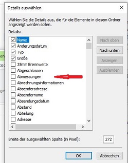

Ich steh gerad auf dem "Schlauch". Im Explorer Fenster steht Name, Datum, Typ, Größe.
Wie bekomme ich grundzätzlich und für alle die Anzeige Abmasse ebenfalls in die Anzeige vom Explorer ?
andy11 RogerWorkman „Explorer win10“
Z.B. neben Größe mal nen Rechtsklick machen.
Dann in diesem Kontext unten auf Weitere klicken.
Da kannste Häkchen setzen bis zum abwinken. A

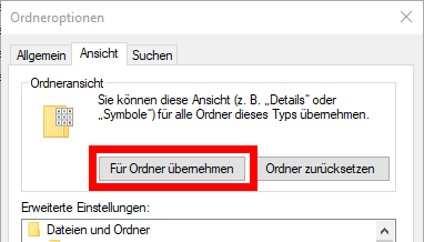

Für einen (Bilder-)Ordner stellst Du die Anzeige der Abmessungen so ein, wie andy11 das beschrieben hat.
Um das dann für alle Ordner des selben Typs ebenfalls zu übernehmen, klickst Du im Explorer im Menü "Ansicht" auf "Optionen", wählst dort das Register "Ansicht" und kannst dann die Schaltfläche "Für Ordner übernehmen" anklicken:

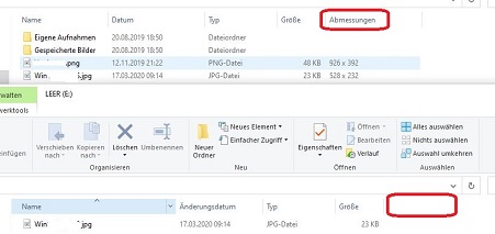

gelöscht_323936 RogerWorkman „hallo mawe, dasklappt nicht. Bekomme ich z.B. einen USB-Stick mit einen Bilderordner, werden Abmasse auch nicht angezeigt. ...“
Win zeigt zwar den von Dir rot markierten Button, lässt sich aber nicht anklicken.
Unter Win10 grade probiert - und es klappt bei einem beliebigen Ordner, in dem vor allem Bilder gespeichert sind und wird dann übernommen.
Wie oben beschrieben - Spalte Abmessungen hinzugefügt und die Einstellung über Optionen übernommen. Die Win-Nachfrage "für Ordner dieses Typs..." dann bestätigt.
Und anschließend zum Test einen Datenträger angeschlossen und darin verschiedene Ordner mit Bildern geöffnet: die sonst von mir fast nie benutzte Spalte Abmessungen wird angezeigt.
Bei Ordnern, die keine Bilderordner sind, gibt es Abmessungen nicht - das sind für Windows keine Ordner dieses Typs.

Ein Test mit einem Stick, bei dem es neben anderen einige kleine Bilderordner gibt, zeigt nach dem Anschließen die Spalte Abmessungen im Explorer nicht an.
Nachdem bei einem der Ordner mit Bildern das wieder aktiviert wurde, war es für die Ordner mit Bildern auf dem Stick auch OK.

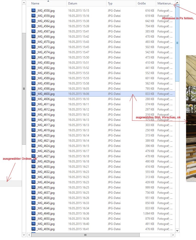

RogerWorkman pappnasen „Ich muss wissen, was Du angezeigt bekommst bzw. haben willst. Ich versuche das mal zu raten: Hat das was mit ToolTip und ...“
Hat das was mit ToolTip und QuickInfo zu tun? Wenn ich zB. mit der Maus über eine mp3-Datei fahre, dann bekomme ich in dem kleinen PopUp viele Infos.
Bekomme nichts als QuickInfo oder ToolTip angezeigt, brauch ich auch nicht. Sondern alle Dateien im Explorer angezeigt reicht, aber eben notwendigerweise mit Abmasse oder Abmessungen.
Screeshot (Ausschnitt DSGV) hier, mehr darf ich nicht zeigen:

"Für Ordner übernehmen" hattest Du aber schon angeklickt?
gelöscht_327925 mawe2 „Für Ordner übernehmen hattest Du aber schon angeklickt?“
Natürlich und weil die Rückfrage für alle Ordner dieses Typs lautet...dachte ich eben an alle derzeit für Win10 bekannten!

RogerWorkman mawe2 „Für Ordner übernehmen hattest Du aber schon angeklickt?“
Bis dahin komme ich auch problemlos, das Fenster und Button sieht identisch aus. Nur mit dem einen Unterschied, weder mit Mausklick oder Enter kann ich eben nicht "Für Ordner übernehmen".
Win kann es doch egal sein, ob bekannte oder unbekannte Bilder, oder welche Anzahl wie auch immer auf angeschlossenen Speichern dümpeln. Win speichert auch keine Informationen woanders zwischen. Erst mit dem aufrufen des Ordners und dessen Bilderinhalt muss halt Win10 aktiv werden und die Inhalte der Fotos, sowohl tif,jpg, usw. und auch die Metadaten anzeigen können. Für RAW braucht es einen Codec, Aber Standarddateien wie jpg usw. können ja im Explorer einzeln angezeigt werden.
Soweit so gut, aber die Abmessungen der Fotos fehlen für alle Ordner. Einzeln anklicken kein Problem.
