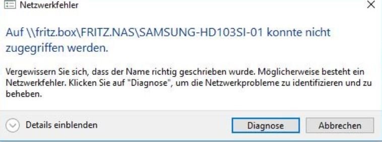

Mein NAS, eine an der FB7390 angeschlossene 2TB USB Platte, ist plötzlich nicht mehr erreichbar.
Wenn ich auf Diagnose klick, kann der Fehler nicht ermittelt werden.
Hat jemand einen Tipp wie ich wieder an mein NAS komme?

Alpha13 fbe „NAS plötzlich nicht mehr erreichbar“
fbe Alpha13 „Netzlaufwerk löschen und neu einrichten: ...“
Das habe ich alles schon gemacht, siehe die Bilder im Eingangsposting.
Wenn ich nach den AVM Vorgaben vorgehe erhalte ich beim erneuten Verbindungsversuch:
Irgendwo muss die NAS Adresse noch gespeichert sein obwohl "Netzlaufwerke trennen"
"es wurden keine Netzlaufwerke gefunden" anzeigt.

fishermans-friend fbe „NAS plötzlich nicht mehr erreichbar“
Was passiert, wenn du die Freigabe nicht per \\fritz.box\... einrichtest, sondern mit \\IP-Adresse\...?
In der FB, im Bereich System -> Ereignisse irgendwelche Logs dazu?
Möglich, das da was mit dem SMB und Win10 zu tun hat. Mit dem Upgrade 1709 wurde SMB 1.0 deaktiviert.

fbe fishermans-friend „Was passiert, wenn du die Freigabe nicht per fritz.box ... einrichtest, sondern mit IP-Adresse ...? In der FB, im Bereich ...“
Was passiert, wenn du die Freigabe nicht per \\fritz.box\... einrichtest, sondern mit \\IP-Adresse\...? In der FB, im Bereich System -> Ereignisse irgendwelche Logs dazu?
Bei Verwndung der IP Adresse das gleiche Ergebnis
Das Logfile der FB enthält keine Einträge zu dem Problem sondern nur "Anmeldung der Internetrufnummer ( hier meine 3 Rufnummern) war nicht erfolgreich Gegenstelle meldet Ursache 500 bzw 401" und das über den ganzen Monat. Telefon und Fax funktionieren aber trotzdem.
fishermans-friend fbe „Bei Verwndung der IP Adresse das gleiche Ergebnis Das Logfile der FB enthält keine Einträge zu dem Problem sondern nur ...“
Danke für deine Rückmeldung. Dann tippe ich doch auf das SMB Protokoll. Wie schon in meinem oberen Post geschrieben, hat die FB nur SMB 1.0. Und das mag Win10 nicht. Da bleibt nur noch, das in Win 10 wieder zu aktivieren.

fbe gelöscht_327459 „Das gibt es bei deiner Win10 Installation nicht? Ist das Häkchen schon gesetzt? Ansonsten reinmachen und nach OK sollte ...“
Doch, aber es sieht anders aus
Ich habe "automatisch entfernen" sowohl mit als auch ohne Haken ausgeführt und danach jeweils ein Reboot gemacht, geändert hat sich nix.
Danach kommt die Aufforderung zum Neustart.
Bei mir leider nicht.

Ich habe folgendes festgestellt: wenn ich mich auf der FB einlogge kann ich durch Klick auf Fritz!Nas das Laufwerk erreichen. Auch von meinem Surface kann ich über den Explorer auf das NAS zugreifen.
Das Problem muss also in meinem W10 1803 auf dem Desktop liegen. Meine "Googlelei" hat bis jetzt nicht   zu einem Ergebnis geführt bei der Vielzahl der gefundenen Einträge.
Hat jemand vielleicht eine Idee?

Update KB4284848 heruntergeladen und installiert.
Mit dem Explorer die NAS-Platte angefordert. Ergebnis:
Einen Unterschied zur Version ohne KB4284848 gibt es. Ohne das Update kam die Fehlermeldung sofort, nach der Update-Installtion wird gesucht (Eieruhr) und dann erfolgt die obige Fehlermeldung.

Ich habe das Problem bisher nicht lösen können :-(
Bei den vielen Google-Themen zu dem Thema ist mir das aufgefallen:
NAS Laufwerk kann nicht verbunden werden.
Microsoft is aware of reports that devices running Windows 10 version 1803 cannot connect to other devices on their home network and is investigating the issue.
You can resolve this problem by setting some services to Automatic (Delayed Start) and restarting Windows:
  1. Press the Windows Key and R at the same time to bring up the Run dialog.
  2. Type services.msc in the Run dialog and press Enter.
  3. For each of the following services, locate the service in list, right-click the service and select Properties. Then set the Startup type to Automatic (Delayed Start) and select Apply.
  • Computer Browser (Browser)
  • Function Discovery Provider Host (FDPHost)
  • Function Discovery Resource Publication (FDResPub)
  • Network Connections (NetMan)
  • UPnP Device Host (UPnPHost)
  • Peer Name Resolution Protocol (PNRPSvc)
  • Peer Networking Grouping (P2PSvc)
  • Peer Networking Identity Manager (P2PIMSvc)
  1. Restart Windows.
Das habe ich abgearbeitet. Alle Dienste standen auf manuell. Beim Umstellen des Dienstes Browser von manuell auf "automatisch verzögert" erhalte ich die Fehlermeldung "87 falscher Parameter". Alle anderen Dienste kann ich ohne Fehlermeldung von manuell auf "automatisch verzögert"umstellen.
Die Umstellaktion hat leider keinen Erfolg gehabt.
Offenbar ist die "87 falscher Parameter" Meldung ein Bug .
Weiss jemand wie da weiter komme ohne W10 neu zu installieren?
