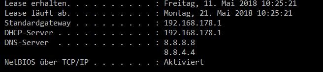

Ich habe nun den DNS Server von Google aktiviert:
Leider ohne Erfolg. AVM ist für mich nicht zu erreichen. :-(
