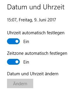

Ich habe Wechselplatten im Rechner Platte1 für den täglichen Gebrauch Platte 2 mit speziellen Programmen die ich selten brauche. Wenn ich die Platte 2 einsetze ist die Uhrzeit 1h zurück. Ich stelle sie dann auf die richtige Zeit um. wenn dann wieder nach Platte 1 gewechselt wird ist die Uhrzeit um 1h vorraus. Ich muß die dann ebenfalls berichtigen. In den Einstellungen steht auf beiden Platten:
Das Mainboard ist ein ASUS x97.
Wie kann ich das ständige  Zeitumstellen vermeiden, und warum macht das W10 nicht obwohl die Einstellungen auf automatisch stehen?

Hallo fbe,
was passiert denn, wenn du auf beiden Systemen das automatische Festlegen der Zeitzone auf Aus stellst und die Zeitzone manuell festlegst?
Uhrzeit nicht richtig
fbe Knoeppken „Hallo fbe, was passiert denn, wenn du auf beiden Systemen das automatische Festlegen der Zeitzone auf Aus stellst und die ...“
Das habe ich jetzt auf 1 Platte gemacht und werde beim nächsten Plattenwechsel die 2. Platte ebenfalls ändern.

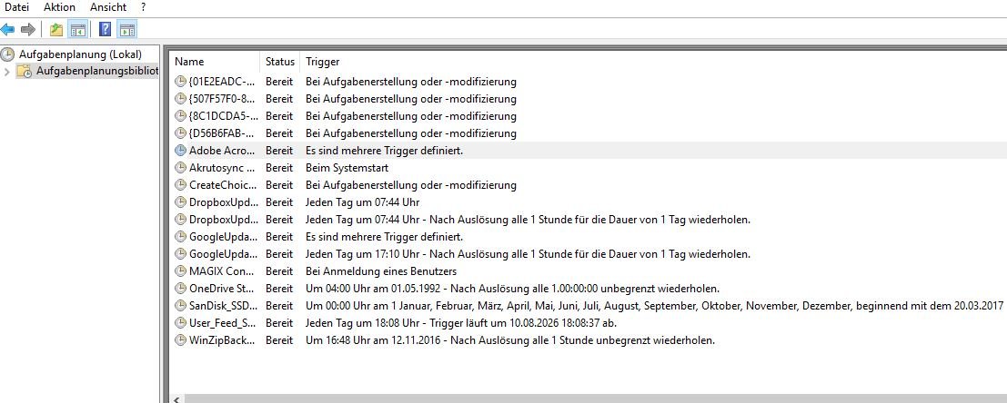

In der lokalen Aufgabenplanung ist Forcesynchronizetime ohne Zeit eingetragen. Wie kann ich das der Aufgabenplanungsbibliothek hinzufügen?
Knoeppken fbe „In der lokalen Aufgabenplanung ist Forcesynchronizetime ohne Zeit eingetragen. Wie kann ich das der ...“
Hatte ich doch in meinem letzten Beitrag verlinkt, aber hier der direkte Link:
http://www.pctipp.ch/tipps-tricks/kummerkasten/windows-7/artikel/windows-zeit-bei-jedem-start-synchronisieren-61782/

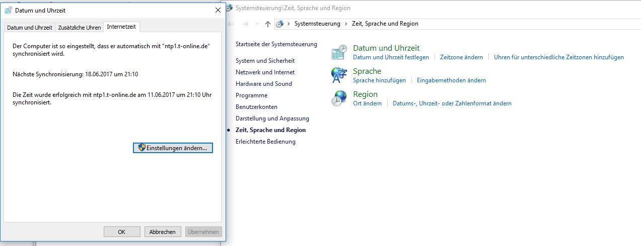

Ich habe abder die Einstellungen für den Zeitserver hier gefunden:
Leider wird der Zeitserver erst in 7 Tagen erneut aufgerufen.

Sorry, ich dachte du nutzt Windows 7 und 10, sodass wenigstens bei einem System die Synchronisation schneller vorgenommen wird.
Dann klicke zwischenzeitlich dort auf "Einstellungen ändern" und danach auf "Jetzt aktualisieren". Einen Kniff über die Registry oder Aufgabenplanung, habe ich bisher für Win 10 noch nicht gefunden.

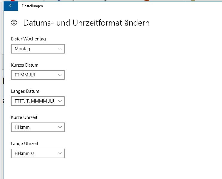

gelöscht_323936 fbe „Danke knoeppken, aber bei mir W19 sieht das anders aus als in deinem Link der nur bis W8.1 geht. Ich habe abder die ...“
SRY - kannst Du lesen?
Dann bitte auch Screenshots genau ansehen, was da in Deinem ersten Screenshot steht:                               "Datums- und Uhrzeitformat ändern"
