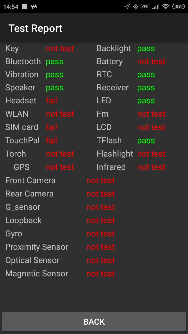

Ich habe *#*#6484#*#* auf dem Redmi ausgeführt. Hier sind einige Testergebnisse:
Die fail Anzeigen für Headset, SIMcard und Touchpad haben folgenden Grund:
Headset  - Kein Headset angeschlossen
SIMcard  - unbekannt wie der Test gestartet wird Telefonieren geht im Testmodus nicht. Meine SD-Karte im Redmi wird beim Test nicht aufgelistet.
Touchpad - kein Zugang zum TP im Testmodus.
Ich will das Gerät nun resetten weiß aber nicht ob meine Kontakte in der Sicherung enthalten sind. Sie werden zwar in der angezeigt mit 185 Elemnten ich bin aber skeptisch ob das funktioniert, hat das schonmal jemand beim Redmi getestet?
