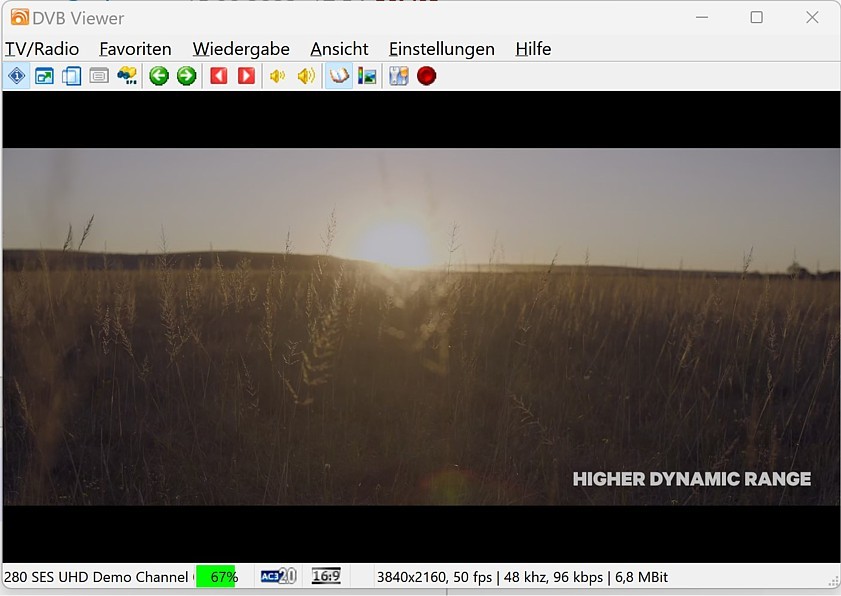

Hi, so schaut das bei mir aus:
S1 und S2 sind die Antennen-Eingänge, das ist ja ein doppel-Receiver.
Und wenn das Teil erkannt wurde, aber keine Sender findet, den DVB Viewer neu installieren, dann sollte es klappen.

hatterchen1 luttyy „Das muss in der Hardwareeinstellung vom DVB-Viewer drin sein, denn das ist dein neues Gerät! Dort muss dann die IP-Adresse ...“
Das geht bei mir auch ohne diesen Eintrag, s.Bild von mir.

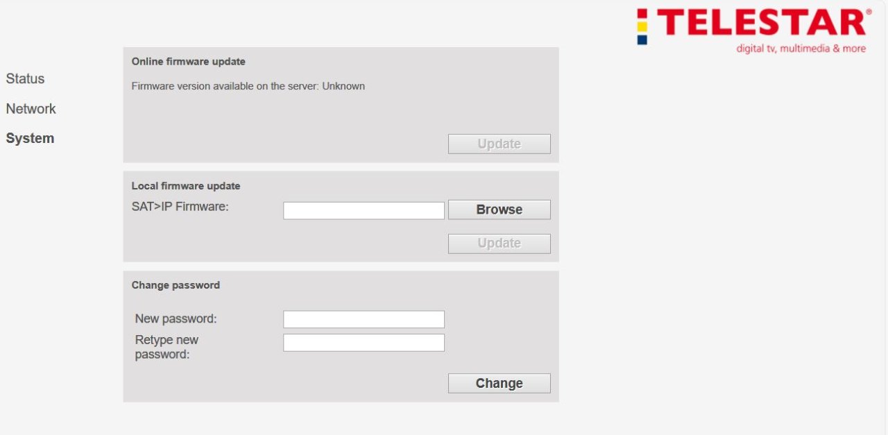

warst du schon in dem Gerät selbst drin und steht auf Position 1 der Astra 19,2°?
Sieht bei mir so aus, müsste bei dir ähnlich sein..
Klick
Kein Backup? Kein Mitleid!
Wersianer luttyy „Mit einem Satfinder müsstest du zumindest feststellen, ob überhaupt ein Signal ankommt! https://www.amazon.de/s?k ...“
luttyy Nachtrag zu: „Mit einem Satfinder müsstest du zumindest feststellen, ob überhaupt ein Signal ankommt! https://www.amazon.de/s?k ...“
und dann dort einen Suchlauf machen!
Werden im Gerät selbst keine Sender gefunden, hast du kein Satellitensignal...
We komme ich auf diese Oberfläche?
luttyy Wersianer „We komme ich auf diese Oberfläche?“
Indem du im Browser (z.B. FF) die IP-Adresse des Gerätes eingibst...
Wersianer luttyy „Indem du im Browser z.B. FF die IP-Adresse des Gerätes eingibst... Gruß“
Ja, da war ich eben auch schon. Finde dort aber nichts zum Anklicken, was zu dieser Oberfläche führt.
luttyy Wersianer „Ja, da war ich eben auch schon. Finde dort aber nichts zum Anklicken, was zu dieser Oberfläche führt.“
Über die IP-Adresse musst du aber reinkommen.
Bist du sicher, die richtige IP-Adresse von dem Gerät zu haben?
Sieht so aus bei mir, Passwort kann man später vergeben.
Klick
Wersianer luttyy „Über die IP-Adresse musst du aber reinkommen. Bist du sicher, die richtige IP-Adresse von dem Gerät zu haben? Sieht so ...“
Ja, genau so sieht es bei mir aus. Dann das Passwort eingeben und dann sieht es so aus:
luttyy Wersianer „Ja, genau so sieht es bei mir aus. Dann das Passwort eingeben und dann sieht es so aus:“
Ja gut,
aber was sagt ganz links Status oder Network?
Und da bist du auch schon durch?
https://telestar.de/custom/downloads/asset_7d1e361e0ef53285842d0b5f23ab33a7_bda_digibit_twin_2_001.pdf
Wersianer Nachtrag zu: „Ja, genau so sieht es bei mir aus. Dann das Passwort eingeben und dann sieht es so aus:“
Irgendwie bin ich zu blöd. Auf der Oberfläche sind überwiegend nur Infos, wenn man von der Passwordvergabe absieht. Nirgends komme ich auf diese Oberfläche.
Warte mal auf Hatterchen1 bis er sich meldet, der hat auch diese kleine Kiste, ich habe  eine ganz andere..

luttyy Wersianer „Also Leute, ich bin der Verzweiflung nahe. Nachdem ich mich über viele Stunden fast ausschließlich bemüht habe, ein Bild ...“
Es gibt hier eine Software für das Teil unter Downloads.
Lade die einmal, entpacke sie  und versuche sie über den Browser als System- Firmware aufzuspielen.
https://telestar.de/produkt/digibit-twin/
Wersianer luttyy „Es gibt hier eine Software für das Teil unter Downloads. Lade die einmal, entpacke sie und versuche sie über den Browser ...“
Das ist das traurige Ergebnis nach dem ich das Softwar-Update habe laufen lassen:
luttyy Wersianer „Das ist das traurige Ergebnis nach dem ich das Softwar-Update habe laufen lassen:“

Hi, da ich ein bisschen bekloppt bin, habe ich mir die ganze Arbeit noch einmal gemacht.
Dazu habe ich auf einer externen Windows Platte die Demoversion vom DVBViewer installiert und einfach alles, ganz intuitiv eingerichtet.
Der DVBViewer hat den Telestar einwandfrei gefunden.
Alsdann habe ich einen Sendersuchlauf gestartet, mit folgendem Ergebnis:
Wie man leicht erkennen kann, wurden 1038 Sender gefunden.
Danach, Sender anklicken und Fernsehen...Cool
Sorry, aber mehr Arbeit investiere ich, in das Problem, nicht mehr.
