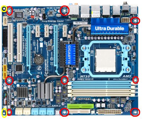

shrek3 Opa69 „Nein, der Ram Riegel ist auf DDD3-1 gesetzt und verriegelt. Gruß uwe“
Das wird nicht einfach, Uwe.
Wir können deinen Rechner nicht sehen, wissen nicht, welche Kabel genau du mit dem Mainboard verbunden hast, ob der CPU-Lüfter stramm aufsitzt, ob du das Mainboard an den dafür vorgesehenen Schraubvorrichtungen mit dem Gehäuse verschraubt hast usw.
Beim Einbau eines Mainboards in ein Gehäuse ist es absolut wichtig, dass im Gehäuse nur an den Stellen Stifte angebracht werden, wenn sie exakt zu den Schraubvorrichtungen (Bohrungen) am Mainboard passen.
Gemeint sind Stifte wie im Bild oben zu sehen.
http://img135.imageshack.us/img135/6443/schrauben2id7.jpg
Macht man das nicht, gibt es Massekontakt und das Mainboard kann beschädigt werden.
Doch Vorsicht - es gibt auch noch andere "Löcher" im Mainboard, die nicht dafür vorgesehen sind, Schrauben aufzunehmen! Nur die im unteren Bild rot umrandeten Bohrungen zur Verschraubung verwenden - nicht aber auch die gelb umrandeten!
http://www.nickles.de/user/images/185300/mainboards.jpg
Hast du das alles beachtet?
