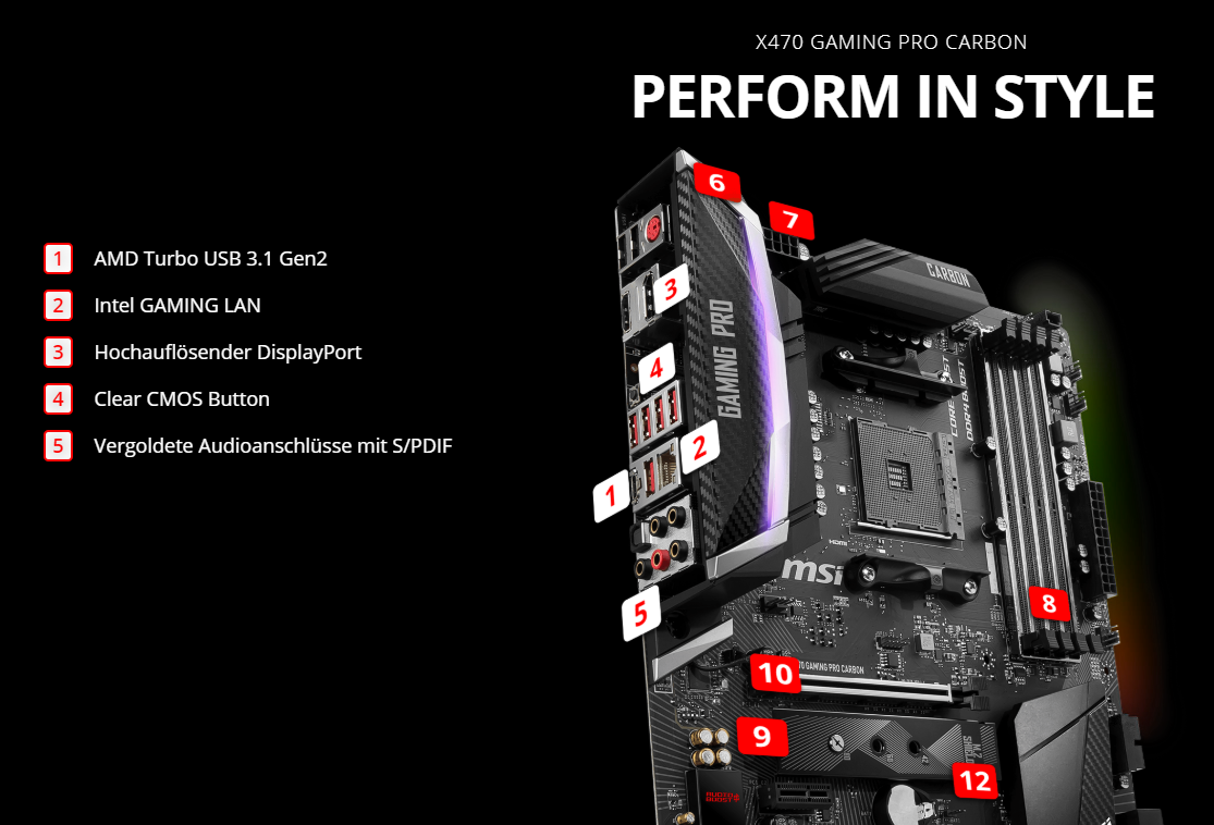

Hab gerade das entdeckt: da ist es noch einfacher, man drückt einfach den Knopf .
gelöscht_189916 Conni3 „Danke. Hab gerade das entdeckt: da ist es noch einfacher, man drückt einfach den Knopf .“
Und ist es dann explodiert?
Conni3 gelöscht_189916 „Und ist es dann explodiert? -“
habs noch nicht getestet. Ich habe mich entshclossen das CMOS erst zu machen, wenn der PC wirklich spinnt. Derzeit läuft ja alles in Butter.
Alpha13 Conni3 „Danke. Hab gerade das entdeckt: da ist es noch einfacher, man drückt einfach den Knopf .“
Ist aber mit dem entfernen der Batterie und kurzschließen der Kontakte nicht vergleichbar, nur so wird das CMOS-RAM immer definitiv gelöscht!
Conni3 Alpha13 „https://www.biosflash.com/bios-cmos-reset.htm Ist aber mit dem entfernen der Batterie und kurzschließen der Kontakte ...“
ok, wenn Du das sagst. Genau die Seite, wo das so gut erklärt ist, habe ich gesucht und nicht mehr gefunden. Ich hatte sie vor etlichen Jahren einmal gespeichert, aber aus Versehen gelöscht. Danke
