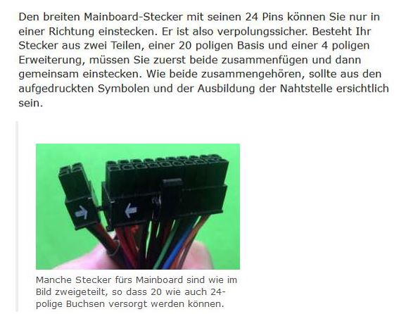

https://de.wikipedia.org/wiki/ATX-Format#Pinbelegung
Ab ATX 2.2 ist Stecker und Buchse irgendwie immer 24 polig und muß auch vollständig angeschlossen werden!

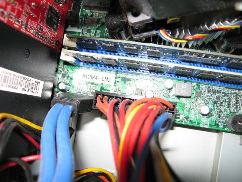

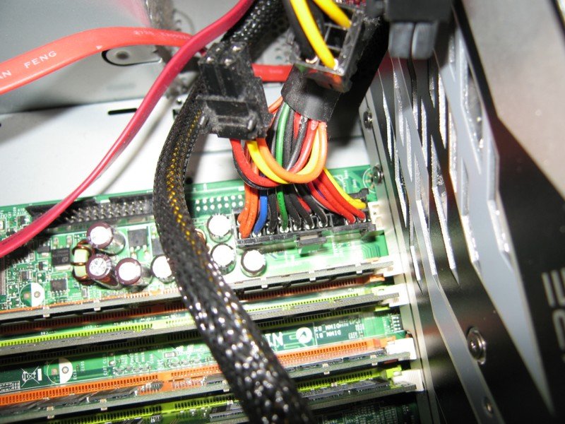

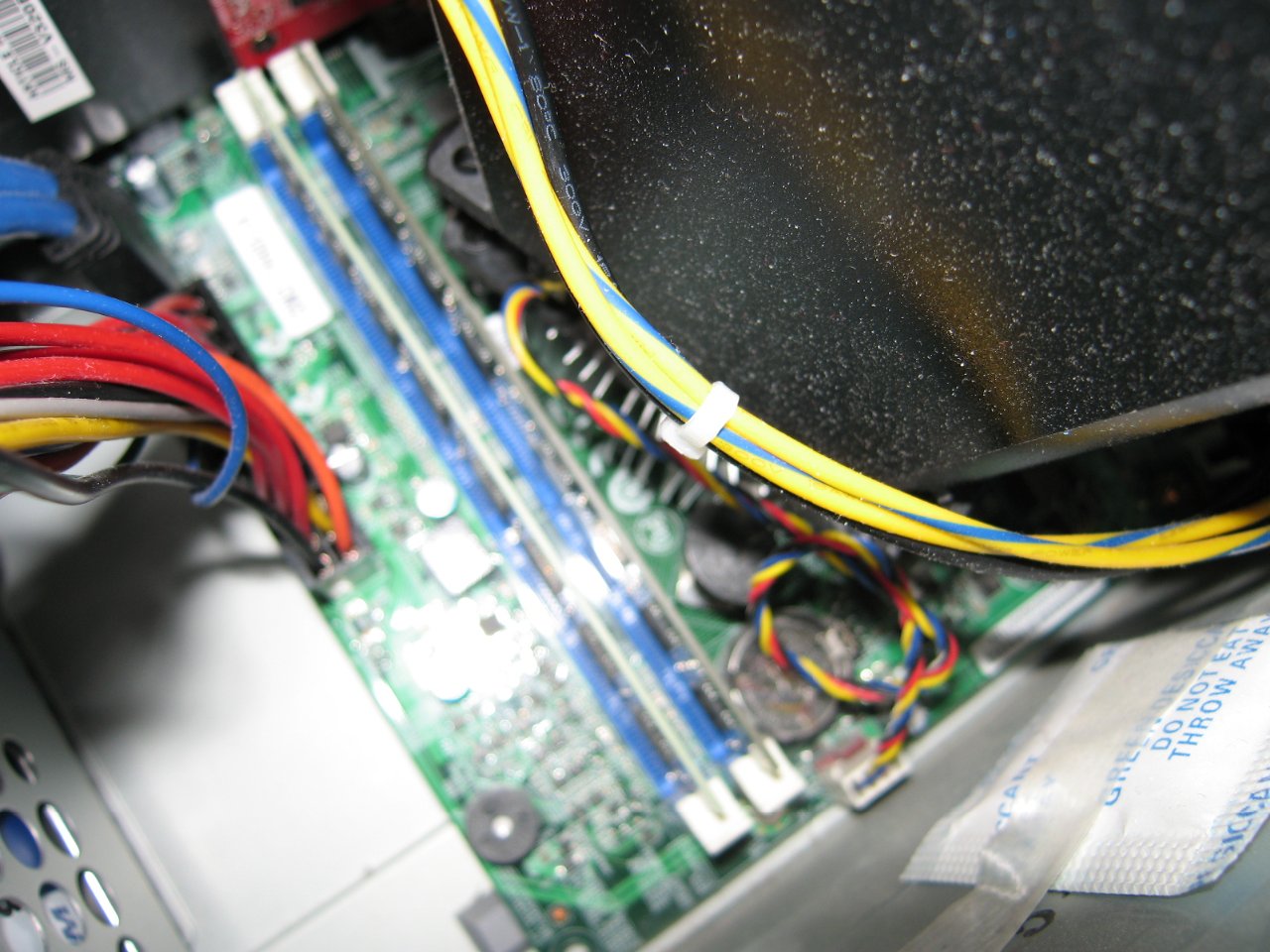

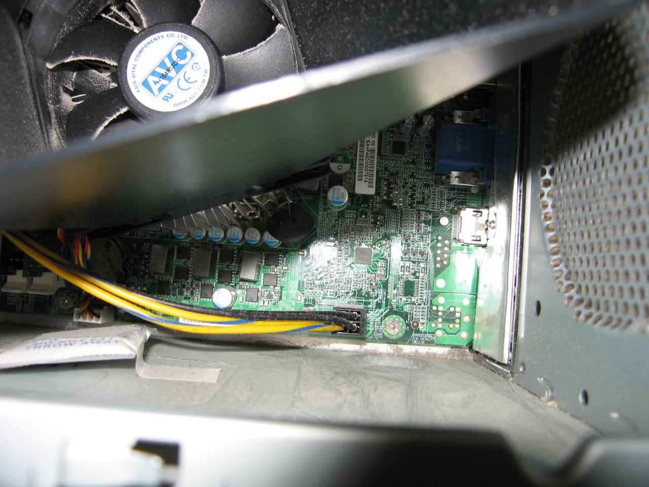

Hier zwei Fotos. Das erste ist unscharf, da geht von der CPU aus ein mehrfarbiges Kabel zum Mainboard. Und vom Netzteil geht auch noch ein extra 4-Pin-Stecker zum Mainboard. Leider ist der PC verstaubt angekommen, daher muss er noch gesäubert werden
Knoeppken Conni3 „Hier zwei Fotos. Das erste ist unscharf, da geht von der CPU aus ein mehrfarbiges Kabel zum Mainboard. Und vom Netzteil ...“
Hallo Conni,
wenn ich das richtig sehe, ist im ersten Bild die Stromversorgung für die CPU zu sehen und im zweiten unteren Bild der Lüfteranschluß für den CPU-Kühler.
Conni3 Knoeppken „Hallo Conni, wenn ich das richtig sehe, ist im ersten Bild die Stromversorgung für die CPU zu sehen und im zweiten unteren ...“
danke, knoeppken. So habe ich das eigentlich auch gesehen.
Alpha13 Conni3 „danke, knoeppken. So habe ich das eigentlich auch gesehen.“

https://www.heise.de/ct/hotline/PC-Netzteil-richtig-anschliessen-2056364.html
Übrigens darf man da natürlich niemals den 4 Pin Stecker eines teilbaren 24 Pin ATX Steckers nehmen (der ist anders beschaltet und wer nicht farbenblind ist sieht das auf den ersten Blick!) und das ist da allein durch die Länge schon ziemlich DAU sicher gemacht...

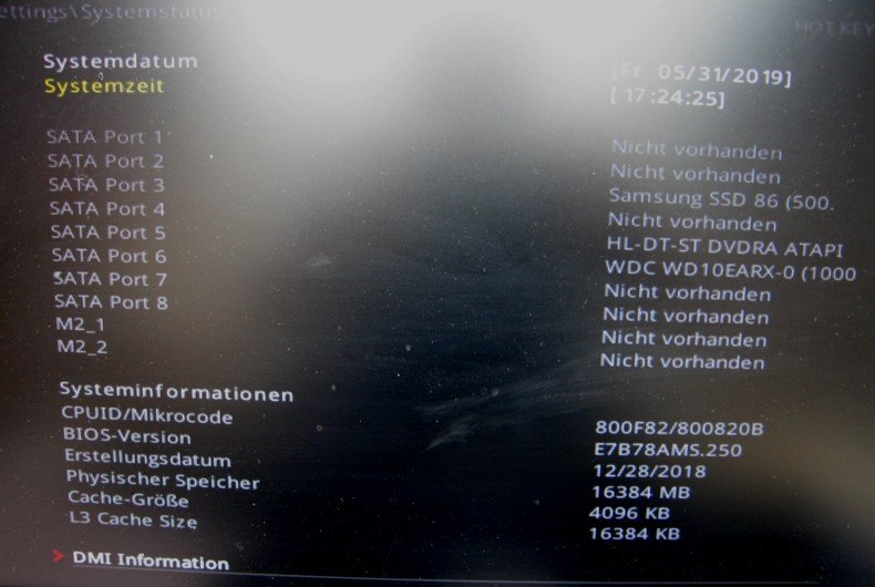

Ja, so schaut das aus.  Es war nicht immer langsamer, aber speziell nach dem Hochfahren. Im Vergleich zu den anderen SSDs, die in unseren alten PCs an Sata angeschlossen sind, hat es gleich nach dem Start, um ins Betriebssystem reinzukommen und Ordner anzuklicken,  auffallend langsamer gebraucht., als es bei einer SSD üblich ist.  Das war in dem Tempo, als wäre das Betriebssystem auf einer gewöhnlichen Festplatte und nicht auf einer SSD. Aber vielleicht hat es ja auch was mit dem Systemstart zu tun, weil vielleicht unnötige Programme mitlaufen. Ich hab noch nicht in den Systemstart geschaut.
Wie dem auch sei, ich bin aktuell dafür, dass die Kiste zurück geht, und sie bleibt im Karton.
Ein Verkäufer kann nicht schreiben, es sei wie neu und das Gehäuse ist sehr verkratzt bis auf den Grund. und er kann auch nicht einfach schreiben, es sei selten benutzt, wenn die Festplatten schon so viele Stunden haben und so übermäßig viel eingeschaltet worden sind, dass dies für einen intensiven, häufigen  Gebrauch spricht. Schließlich ist der PC noch nicht einmal so lange auf dem Markt. Wenn ich was nicht ausstehen kann, dann das, wenn man getäuscht wird. Notfalls ziehe ich das rechtlich durch.
Hab gerade den Zettel gefunden, auf den mein Sohn gestern die Bezeichnung der SSD aus dem Gerätemanager notiert hat. Es ist ne MZNLF128HCHP-00000
gelöscht_189916 Conni3 „Ja, so schaut das aus. Es war nicht immer langsamer, aber speziell nach dem Hochfahren. Im Vergleich zu den anderen SSDs, ...“
Wenn es wahr ist, handelt es sich dabei um eine ungelabelte OEM-Version von Samsung direkt für Firmen:

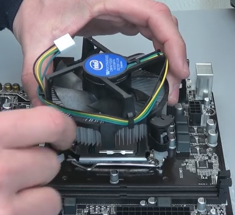

Ein CPU-Kühllüfter mit den Plastikschrauben wie auf dem Foto kommt mir keiner mehr in einen PC
Das sind ja keine Schrauben, sondern Clipse, die einfach nach unten gedrückt werden und dann über die Widerhaken/Spreizer einrasten.
Zum Abnehmen drehst Du die Plastedinger mit einem Schraubendreher um 90° und dann lassen die sich hochziehen und der Kühler geht ab. Ist eigentlich eine recht gute und einfache Lösung bei den Intel-boxed...
Den Kühler befestige ich in aller Regel vor dem EInbau des Boards in das Gehäuse, dann siehst Du auch, ob auf der Rückseite der Kühler richtig sitzt und der CPU-Sockel oder die CPU selber sind auch geschützt, falls mal etwas daneben fliegt.

Conni3 gelöscht_189916 „Das sind ja keine Schrauben, sondern Clipse, die einfach nach unten gedrückt werden und dann über die ...“

gelöscht_189916 Conni3 „danke. In den alten Medion Kisten, die wir jetzt noch haben, ist auch so ein Kühllüfter mit den Plastikschrauben zum ...“
In unseren ganz früheren PCs war der Kühllüfter noch ganz solide mit richtigen Schrauben, Das war total easy, den Kühllüfter zu befestigen, und es konnte nichts zu Bruch gehen.
Es hat halt alles sein Vor- und Nachteile. Bei den geschraubten Kühlerhaltern kenn ich wieder einige, bei denen die Haltenasen des Lüfters selbst abgebrochen sind, was dann einen Neukauf des geschraubten Rahmens erforderte. Bei älteren AMD-Prozzis ohne Temperaturabschaltung war das für die CPU tödlich...
Conni3 gelöscht_189916 „Es hat halt alles sein Vor- und Nachteile. Bei den geschraubten Kühlerhaltern kenn ich wieder einige, bei denen die ...“
oje, dann doch lieber die mit den Plastikschrauben? Und bei den anderen ist das Problem mit den Halternasen.
Gibts denn keine mehr mit Metallschrauben?
Schau, in unserer früherer alten Medionkiste 8800  war der hier drin. Da ist nix abgebrochen, die Schrauben waren richtig solide.

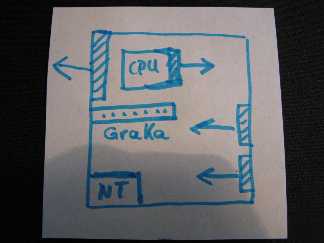

nein,. falsch, denn wenn die Lüfter an der Oberseite des Gehäuses eingebaut werden, blasen sie seitlich auf das Mainboard. Die Seitenwand des Gehäuses hat noch die Möglichkeit, einen Lüfter einzubauen, so dass der Lüfter direkt von oben aufs Mainboard bläst. Nur glaube ich nicht, dass wegen dem großen Kühllüfter-Brocken Shadow Rock 2 noch Platz dafür sein wird, weil der sehr hoch ist. Oder man montiert statt dessen den AMD-Kühllüfter, der vom Haus aus bei der CPU mit dabei ist,  auf die CPU, dann wäre noch Platz für einen Lüfter in der Seitenwand, allerdings würden dann beide Lüfter (der auf dem Kühler und der in der Seitenwand)  sich gegenseitig anblasen.
gelöscht_189916 Conni3 „nein,. falsch, denn wenn die Lüfter an der Oberseite des Gehäuses eingebaut werden, blasen sie seitlich auf das ...“
Wenn Du einen Lüfter in der Gehäusefront, einen hinten und den CPU-Kühler seitlich hast, die alle in die gleiche Richtung blasen, dann herrscht so ein Luftdurchsatz im Gehäuse, dass es mit dem Lüfter des Netzteils keine Probleme beim Kühlen des Motherboards geben dürfte.
Conni3 gelöscht_189916 „Wenn Du einen Lüfter in der Gehäusefront, einen hinten und den CPU-Kühler seitlich hast, die alle in die gleiche ...“
danke. Da wäre ein Lüfter hinten und der CPU-Kühllüfter, die blasen beide Richtung Gehäusefront. Und der Lüfter, der in der Gehäusefront sitzt, bläst entgegengesetzt Richtung  Rückfront.
gelöscht_189916 Conni3 „danke. Da wäre ein Lüfter hinten und der CPU-Kühllüfter, die blasen beide Richtung Gehäusefront. Und der Lüfter, der ...“
Man kann ja die Lüfter auch drehen, sodass die Blasrichtung bei allen gleich ist und damit die Luft vorne angesaugt wird, durch´s Gehäuse strömt und hinten wieder raus geht. Normalerweise haben die meisten einen Pfeil auf dem Chassis für die Dreh- und die Blasrichtung.
gelöscht_327925 gelöscht_189916 „Man kann ja die Lüfter auch drehen, sodass die Blasrichtung bei allen gleich ist und damit die Luft vorne angesaugt wird, ...“
Quasi wie im richtigen Leben ;-)

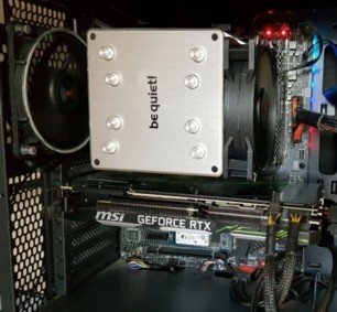

danke. Heute ist das Gehäusen angekommen, Fractal Define F5. Dieses behalten wir auf jeden Fall, das andere geht zurück. Werde mich also bald an die Arbeit machen (Zusammenbau) vielleicht gegen Wochenende. Wenn ich mit irgendwas nicht klar kommen sollte, melde ich mich wieder.
Conni3 Nachtrag zu: „danke. Heute ist das Gehäusen angekommen, Fractal Define F5. Dieses behalten wir auf jeden Fall, das andere geht zurück. ...“
an alpha13, fakiauso und alle anderen fleißigen Helfer hier:
Mein Sohn und ich - wir haben den PC heute zusammen gebaut, ohne Internethilfe, und es hat funktioniert. Er läuft!
Nur der interne Cardreader (den ich extra dazu gekauft hatte), der außer Cardreader noch USB3- und Audioanschlüsse hat,  musste passen. Bei dem kann man USB 3 und Audio an den Nagel hängen, weil erstens auf dem Mainboard nur 1 Audio-Anschluss ist, zweitens ist zwar noch ein weiterer USB3-Anschluss  auf dem Mainboard vorhanden, der ist aber unter der dicken langen fetten Graka Radeon RX470 begraben, und den USB-Stecker dort seitlich rein zu bekommen ist eine blinde Fummelei ohne Ende und klappt einfach nicht.
Und ich bekomm die Graka nicht mehr raus, weil ich diese Hebel zum Ausraster am Ende vom PCI-e Anschluss nicht mehr aufgedrückt bekomme. Man kommt kaum in den Spalt unter der Graka rein, und ein Finger allein hat keine Kraft, die Hebel auszurasten. Hab mir damit an den Fingern nur höllisch weh getan. Beim Zusammenbau hatte ich anfangs die Graka drin und das Mainboard auch schon ins Gehäuse eingeschraubt gehabt. Dann musste aber die Graka nochmal raus, und ich hab das nur geschafft, indem ich das ganze Mainboard nochmal ausgebaut habe. Dann hab ich die Hebel mit Müh und Not aufbekommen. Das ist der Nachteil an so fetten großen Grakas. Hach, wie liebe ich da die kleinen schmalen.
Im alten Medion PC habe ich beim Entfernen dieser Graka die Hebel sogar abgebrochen....
Ich hoffe nur , dass die Graka lange hält, sonst muss ich beim nächsten Mal wieder das Mainboard ausbauen.
Mein Sohn ist begeistert. Seine Spiele ruckeln nicht mehr, starten viel schneller , er könne bei einem aktuellen Spiel mit der besten Grafik spielen, und Youtube Videos ruckeln auch nicht mehr.
Mein Sohn hat im BIOS gesehen, dass man dort Game-Boost einstellen kann., Was bedeutet das und wie stellt man das richtig ein? Weiß das jemand?
Ist sonst noch etwas zu beachten, was das BIOS betrifft? Irgendwelche Einstellungen ändern?

Und wo kann ich nachschauen, welcher Chipsatz Treiber drauf ist? Ich war gerade im BIOS, es hat folgendes drauf: E7B78AMS.250  dann steht da noch:
Bios Build Date 12/28/2018
hier hab ich was gefunden, muss aber erst damit klar kommen
https://de.msi.com/Motherboard/support/X470-GAMING-PRO-CARBON.html
Alpha13 Conni3 „vielen Dank, alpha13. Ich habe meinem Sohn untersagt, im Bios was zu verstellen, und da er schon vieles hinter meinem ...“
System information - shows the CPU/ DDR speed, CPU/ MB temperature, MB/ CPU
type, memory size, CPU/ DDR voltage, BIOS version and build date.
http://download.msi.com/archive/mnu_exe/E7B78v1.1.zip
Im Bios steht die installierte Bios Version...
Welchen AMD Chipsatztreiber (und woher) du da installiert hast solltest du schon wissen und wenns der von der Mainboard DVD war, ist der immer viel älter.
Den neuesten AMD Chipsatztreiber kann man da allgemein getrost drüber installieren.
Wenn du keinen installiert hast, dann ist der von W10 automatisch installiert worden und den kann man definitiv nicht empfehlen!

Danke, habs gefunden. Schau, so sieht das im Bios aus:  (der Bildschirm vom Sohn ist verdreckt...)  und die SSD auf der das Betriebssystem isat hab ich auf Sata 3 eingesteckt, kann das so bleiben oder ist es besser es auf Sata 1 anzustecken? Sata 1 und 2 sind leer.
Alpha13 Conni3 „Danke, habs gefunden. Schau, so sieht das im Bios aus: der Bildschirm vom Sohn ist verdreckt... und die SSD auf der das ...“
Da solltest du schon den M.2 & SATA combination table im Manual auf Seite 34 lesen und verstehen.
Nur wenn man da M.2 SSDs steckt ist da der SATA Port von Belang!
Das Bios 7B78v25 ist da drauf.
Du hast da zwei DDR4 8GB Module?
Welche genau?
Die sollten da immer in  die DIMMA2 und  DIMMB2 Slots gesteckt sein.

Conni3 Nachtrag zu: „Danke. Das Bios vom neuen Mainboard sieht ganz anders aus das uralte von meiner Medion Kiste. Ich habe bisher keine ...“
Folgendes. Ich habe nun im Bios die Funktion gefunden , wo man ein Passwort anlegen kann, Administratorkennwort. Das ist doch damit gemeint, oder?
Darunter steht dann noch "Benutzerkennwort".
Aber man nimmt das erste, oder?
Nun habe ich da ein Passwort eingegeben und auf "enter" gedrückt, scheint nicht richtig zu sein. Dann habe ich noch was gefunden, wo steht, dass man Änderungen speichern kann. Da hab ich drauf gedrückt, aber es speichert nicht.  Dann kommt die Meldung"You have not made any change to the Bios Settings  - da muss ich dann entweder auf ja oder nein klicken. Aber das speichert das eingebene Passwort auch nicht.
 Ich finde die Funktion zum Speichern des Passworts nicht.
Alpha13 Conni3 „Folgendes. Ich habe nun im Bios die Funktion gefunden , wo man ein Passwort anlegen kann, Administratorkennwort. Das ist ...“
Password Check [Setup]
Selects a condition that will request the password.
[Setup]  A password will be requested for entering the BIOS Setup.
Vorher aktivieren.
Conni3 Alpha13 „dass man dort Game-Boost einstellen kann Das ist ein Klick Übertaktungstool und würde Ich eher nicht aktivieren. Das ...“
Im Bios wird die Update-Version E7B78AMS.250 angezeigt.
Das neueste Bios Update ist das vom 27.5.19 , das nennt sich 7B78v292. Soll ich das installieren?
Den neuesten Chipsatz Treiber habe ich gerade installiert. Dann  hat es auf der Seite noch andere Treiber wie LAN - die muss ich nicht, oder?
gelöscht_189916 Conni3 „Im Bios wird die Update-Version E7B78AMS.250 angezeigt. Das neueste Bios Update ist das vom 27.5.19 , das nennt sich ...“
Das ist eine Beta-Version und auch wenn BIOS irgendwie immer BETA ist, nimm die Version 7B78v28.

Um nochmal auf die Gehäuselüfter zurück zu kommen, da ich das noch nicht richtig blicke, in welche Richtung jeder einzelne am besten pusten oder saugen soll....hier eine Aufzeichnung:
Derzeit sind folgende Lüfter drin:
Der CPU Lüfter bläst vom Kühler weg nach rechts. So hat ihn der Vorgänger auch angeschlossen. Die Gehäuselüfter, die in der Front unterhalb vom Kühllüfter sitzen, blasen ins Innere nach links.
Der Gehäuselüfter an der Rückwand ist oben an der Stelle wo der Kühllüfter ist, und der saugt ab nach außen.
Ist das alles so richtig angeordnet oder muss was verändert werden?
Dann habe ich in der Seitenwand heute einen Lüfter eingebaut. Soll der von oben hineinblasen oder lieber nach außen absaugen? Ich tendiere eher zum Absaugen. Denn wenn von rechts zwei Lüfter ins Innere blasen und entgegengesetzt oberhalb noch der CPU Lüfter in die Gegenrichtung bläst, und wenn dann noch von oben einer bläst, kommt es doch mit den Luftströmen durcheinander, oder?
danke im Voraus
swiftgoon Conni3 „Um nochmal auf die Gehäuselüfter zurück zu kommen, da ich das noch nicht richtig blicke, in welche Richtung jeder ...“
Am besten mal ausprobieren.
Hier gibt es verschiedene Meinungen.
Den CPU Lüfter würde ich persönlich immer blasend bzw. drückend montieren und nicht saugend so wie er bei dir montiert ist.
Das wäre bei der Montage auf der rechten Seite des Kühlers auch deutlich besser für den Airflow.
Würde ich nicht machen. Seitlich ins Gehäuse blasen ist besser.
Der Lüfter hinten oben befördert die warme Luft schon raus.
Wenn du zu viele Lüfter hast die aus dem Gehäuse saugen, hast du einen
ganz leicht niedrigeren Luftdruck im Gehäuse und der Staub wird durch in Ritzen des Gehäuses angezogen.
gelöscht_327925 swiftgoon „Am besten mal ausprobieren. Hier gibt es verschiedene Meinungen. Den CPU Lüfter würde ich persönlich immer blasend bzw. ...“
Richtig, da er ja keine kühlere Luft als die im Gehäuse zum Kühlen bekommt außer es herrscht eben ein gleichmäßiger Luftstrom.
IMHO wird der CPU Lüfter oft überbewertet- der Kühlkörper muß ja schließlich die Chance bekommen, die Verlustwärme der CPU erstmal aufzunehmen.
Wichtiger wäre da für mich die Kühlung der Spannungswandler zu optimieren aber ob da die Lage des seitlichen Lüfter passt muß man halt schauen.

Conni3 swiftgoon „Am besten mal ausprobieren. Hier gibt es verschiedene Meinungen. Den CPU Lüfter würde ich persönlich immer blasend bzw. ...“
danke. Also dann dreh ich den CPU-Lüfter einfach um, damit er in und durch  den Kühler in linke Richtung bläst. Und den in der Seitenwand eingebauten Lüfter lass ich direkt aufs Mainboard blasen - hab ich das richtig verstanden?
gelöscht_327925 Conni3 „danke. Also dann dreh ich den CPU-Lüfter einfach um, damit er in und durch den Kühler in linke Richtung bläst. Und den ...“
Ja- so würde ich das auch machen und die Feinstrumpfhose kannst dir dank vorhandener Filter sparen Zwinkernd.
swiftgoon Conni3 „danke. Also dann dreh ich den CPU-Lüfter einfach um, damit er in und durch den Kühler in linke Richtung bläst. Und den ...“
ja, richtig
gelöscht_189916 Conni3 „Um nochmal auf die Gehäuselüfter zurück zu kommen, da ich das noch nicht richtig blicke, in welche Richtung jeder ...“
Drehe den Propeller auf der CPU einfach um, dann hast Du einen gleichmässigen Luftstrom vorne rein und hinten raus.
Das Netzteil saugt ja ebenfalls ab und dieser Durchzug genügt üblicherweise auch für das Kühlen der Komponenten auf dem Mainboard wie der besagten Spannungswandler.
Der Tip von einfachnixlos1 mit der Strumpfhose ist übrigens gar nicht so ohne. Manche Gehäuse haben Filtermatten vor der Front, etwas Gaze oder die Nylons filtern aber auch gut. Regelmässig entstauben muss man den rechner so oder so.
Conni3 gelöscht_189916 „Drehe den Propeller auf der CPU einfach um, dann hast Du einen gleichmässigen Luftstrom vorne rein und hinten raus. Das ...“
danke. Also Feinstrumpfhose  kaufen gehn. Zeitweise habe ich für den Zweck Fliegengitterstoff  genommen. Das ist aber grobmaschiger als eine Feinstrumpfhose. Hab ich aber jede Menge von da.

Alpha13 Conni3 „Im Bios wird die Update-Version E7B78AMS.250 angezeigt. Das neueste Bios Update ist das vom 27.5.19 , das nennt sich ...“
Das ist für die neuen AMD 3000 CPUs und würde Ich eher nicht flashen.
7B78v28 würde Ich da flashen.
https://www.youtube.com/watch?v=ObbpVk288ww
https://www.youtube.com/watch?v=LRyFMf0D9Lc
Das macht man definitiv nur mit M-Flash über das Bios!
Der neueste Realtek HD Universal Driver sollte da schon drauf, der LAN Treiber muß nicht drauf.
Conni3 Alpha13 „Das ist für die neuen AMD 3000 CPUs und würde Ich eher nicht flashen. 7B78v28 würde Ich da flashen. ...“
Danke für die Videos. Die sind ja noch besser als die Anleitung, die ich gefunden habe. Damit werde ich mich als nächstes befassen. Realtek HD Universal Driver ist drauf, den hat mein Sohn aus dem Internet installiert.

gelöscht_327925 Conni3 „danke. Da wäre ein Lüfter hinten und der CPU-Kühllüfter, die blasen beide Richtung Gehäusefront. Und der Lüfter, der ...“
Für einen optimalen Luftstrom sollten alle Lüfter in die selbe Richtung fördern.
Die Lüfter kann man ja auch umgedreht montieren, zudem sind auf vielen Lüftern zwei Pfeile drauf welche die Drehrichtung vom Rotor und die Strömungsrichtung anzeigen.
(Nur für den Fall, daß dir das nicht bekannt ist).
Upsss, fakiauso tippt schneller Lachend
Conni3 gelöscht_327925 „Für einen optimalen Luftstrom sollten alle Lüfter in die selbe Richtung fördern. Die Lüfter kann man ja auch umgedreht ...“
 Ich möchte in die Seitentür einen Lüfter einbauen, der von oben aufs Mainboard bläst. 15x15cm groß . In der Seitentür ist extra so eine Klappe, die dafür vorgesehen ist, wenn man die Klappe entfernt.  Welcher Lüfter wäre da zu empfehlen?
