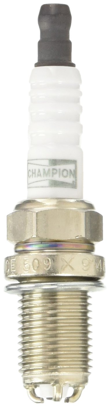

Was ist von Zündkerzen zu halten, die 4 Zündfunken erzeugen, wie die hinter diesem Link:
4-fach-Zündkerzen

Diese 4-fach Zündkerzen sind ein Marketing-Gag, sonst nix.
Mit ner Markenkerze von NGK, Bosch oder Beru machst du nix falsch.
Zündkerzen selbst wechseln, wenn du es dier zutraust, und falls die Kiste dann nicht sauber läuft die Spulen in ner Werkstatt tauschen lassen.
