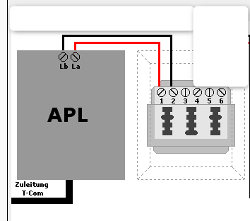

Wenn Du hiermit https://de.wikipedia.org/wiki/Telekommunikations-Anschluss-Einheit
und den Links mit den Quellen etwas anfangen kannst - selber verdrahten. https://www.wlansignalverstaerken.de/tae-dose
Ansonsten den Elektriker Deines Vertrauens bemühen. Eine "Verlängerung" des Anschlusskabels für den Router bis zum Standort der Wahl täte es auch.

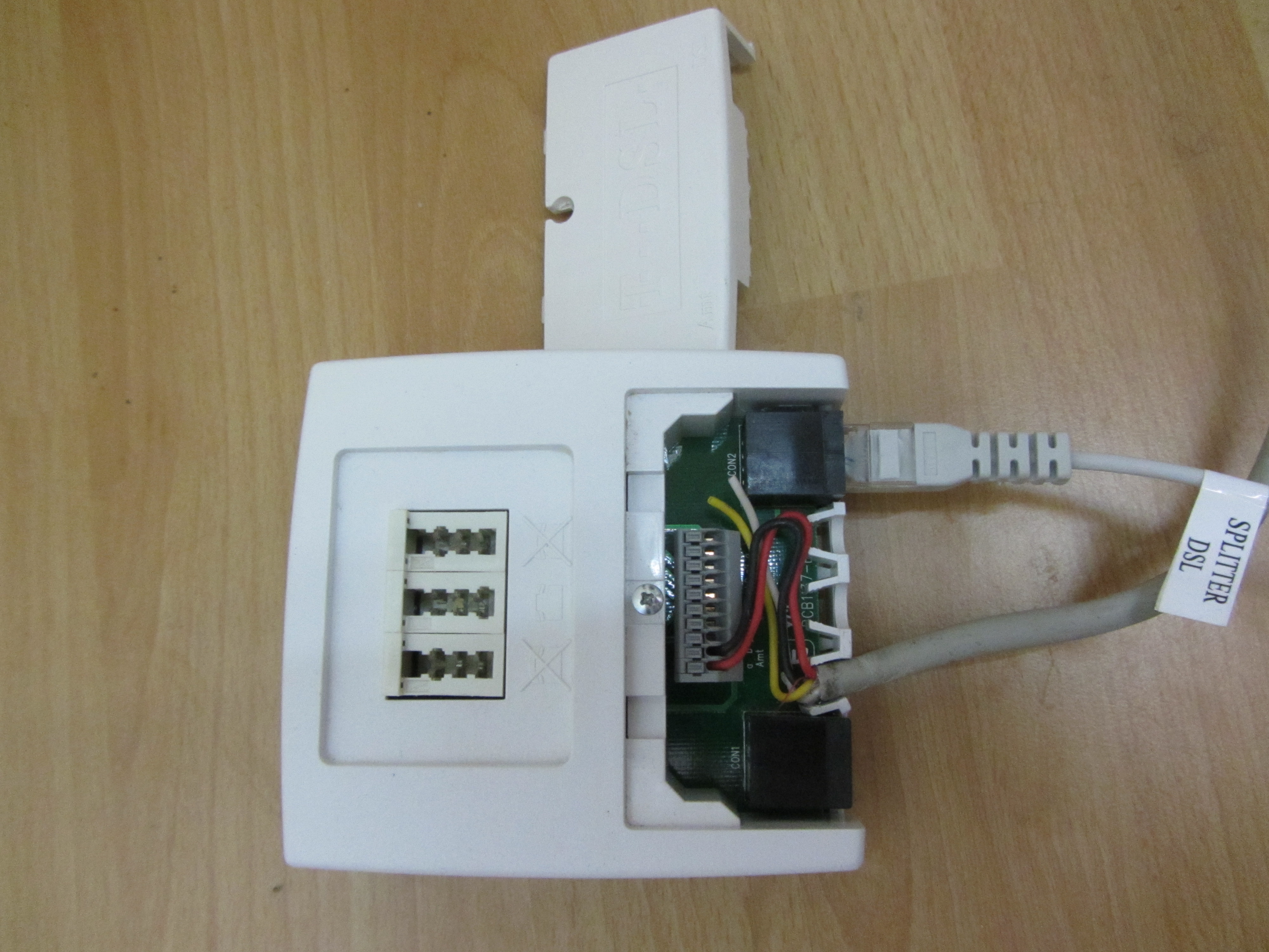

Hallo user_334430,
die alten Drähte führen ja vom Speicher nach unten.
Die alten Kabel auf Durchgang prüfen, die Prüfung vom Speicher zum 1. OG durchführen, dann die Prüfung vom Speicher zum EG prüfen, oder vom 1. OG zum EG prüfen.
Danach entscheiden, wo dein Router einen neuen optimalen Platz finden kann und dementsprechend die Leitungen zum Wunschstandort, durch die alten Leitungen verlängern und den Router mit Hilfe der alten Dose im Speicher anschließen.
Als Hilfe die Anschlussdose öffnen und ein Foto der Anschlusskabel an der Dose machen.
Es sind in der Regel nur 2 Drähte von Außerhalb kommend, an der Anschlussdose angeschlossen und diese beiden Verbindungen müssen durch die alten Kabel verlängert werden, dann funktioniert das auch wieder am neuen Router Standort.
Habe bei mir keine Anschlussdose verwendet, sondern die beiden Drähte von Außerhalb verlängert und direkt am alten Splitter über die vorhandenen Klemmanschlüsse verbunden, statt über die Anschluss Buchse und den Router an die DSL- Buchse am Splitter eingesteckt, der Telefonanschluss entfällt beim neuen IP-Anschluss und Internet und Telefon läuft nur noch über den Router.
Das Kabel DSL Splitter auf dem Foto führt zum Router, das andere Kabel ist verlängert von  Außerhalb, jedoch ohne eine Telefondose dazwischen.
Wenn jetzt der eine oder andere auf den fehlenden Abschluss- Prüfwiderstand der Telekom hinweisen möchte, der fehlt nicht, sondern ist bei den Klemmstellen des Splitters ab Werk schon vorhanden, siehe Anschlussanleitung des Splitters.
Der Anschluss kann sowohl über die Anschussbuchse am Splitter zur Anschlußdose der Telekom- Anschlussdose erfolgen, oder direkt an den Klemmstellen des Splitters, mit integiertem Abschlusswiderstand und somit kann die Telekom die Anschlussprüfung durchführen.

Hallo Mave,
er kann enfallen, muss aber nicht, ob mit oder ohne Splitter, wird die Verbindung daduch nicht besser.
Für mich jedoch von Vorteil, da ich nur die Telefonleitung zum Telefon entfernen musste und die Fritzbox 7490 an den DSL Anschluss des Splitters angeschlossen habe und den ISDN Anschluß der Telefonanlage an den FON S0 Anschluß der Fritzbox.
Hätte ich eine Telekomdose an der Wand gehabt, wäre auch bei mir der Splitter entfallen.

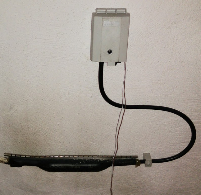

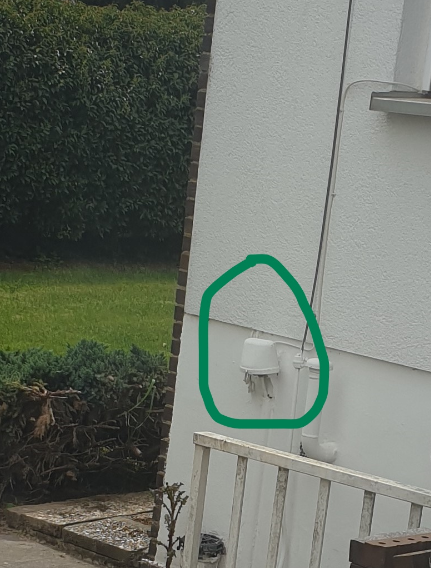

RW1 user_334430 „Telefonanschluß von EG und im 1 Stock alles in einem“
Falls Du überhaupt noch mitliest: Kläre zuerst mal von WO der Telekomanschluß ins Haus kommt. Ich war schon in sehr vielen alten Häusern, aber außer in Sonderlagen kommt das Telefonkabel fast immer im Keller, oder erdgleich ins oder ans Haus. Da ist dann meist auch der Erste Angriffspunkt für eine neue Hausverkabelung.
Von dem Teil (APL genannt) gehen meistens die Kabel ins Haus. (Bei Neubauten gehts immer direkt ins Haus und das Ding sieht anders aus). Z.B. so:
Auch eine Kombination aus beiden "APL" hab ich schon gesehen.
Wie Du auf dem Bild oben siehst, wurde da die neue Verkabelung einfach außen an der Wand hoch und durch einen Fensterrahmen durchgeführt. Wenn das Haus DIr gehört würde ich aber einfach ein kleines Loch durch die Wand bohren und das Kabel durchführen.
An das richtig "gute" Telekomkabel, J-02YS(St)H, kommst Du als Privatmann eher schlecht dran. Aber man findet es auch im Internet. Eine gleichwertige Alternative ist ein J-2Y(St)Y Kabel, das bekommst Du bei Conrad oder Völkner usw. manchmal auch im Baumarkt (aber eher selten).Genau wie eine gute Neue TAE Dose die Du dann direkt beim Router anbringen kannst..
Die Verkabelung an sich, zwischen APL und (neuer) TAE Dose, ist kein Hexenwerk. Da müssen nur 2 Kabel angeschlossen werden. Dazu brauchst Du auch kein Spezialwerkzeug.
Gerade wenn es wie bei Dir sehr undurchsichtig ist, wie die Kabel laufen, würde ich eine Neuverkabelung vom APL aus empfehlen. Und wenn Du Dir unsicher bist, dann muss eben ein Fachmann ran.
