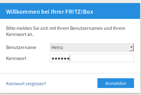

So sieht die Login-Seite meiner FB seit heute aus. Mit dem Kennwort ist ein Login nicht möglich.  Um 12:13:17 heute hat meine FB eine Pushmail geschickt mit diesem Inhalt:
Ich habe mich jedoch erst nach der Pushmail auf der FB einloggen wollen um die IP-Adresse zu verifizieren dabei kam das oben stehende Login Fenster.
Vor einigen Tagen habe ich den Fernzugriff auf meine FB wegen Installation von BoxToGo geöffnet.
Auch über BoxToGo kann ich die FB nicht erreichen.
Ist da was schief gegangen?

So bei mir das Login-Feld aus:
..und so sah es auch immer aus. Es handelt sich hier um eine "ganz normale" 7490. Davor hatte ich diverse andere/ältere, da war das auch schon immer so.

hddiesel hjb „So bei mir das Login-Feld aus: ..und so sah es auch immer aus. Es handelt sich hier um eine ganz normale 7490. Davor hatte ...“
Hallo hjb,
kenne bei meiner 7490, nur die Anmeldung aus der 1. Anfrage von fbe am 02.12.2018, 15:34, allerdings ohne den Hinweis, unter dem Eingabefeld.
Bei falscher Passworteingabe dann folgendes:
