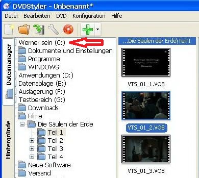

Anno Tobak habe ich das mit ProjectX und DVDStyler gemacht. Hat auch eine Weile gedauert, bis es gut war. Leider kann ProjectX nur mit *ts und MPEG2 umgehen.

Die "Säulen der Erde" habe ich just auch mit dem Progrämmsche zur DVD umgemodelt, aber eben mit ProjectX;-)
