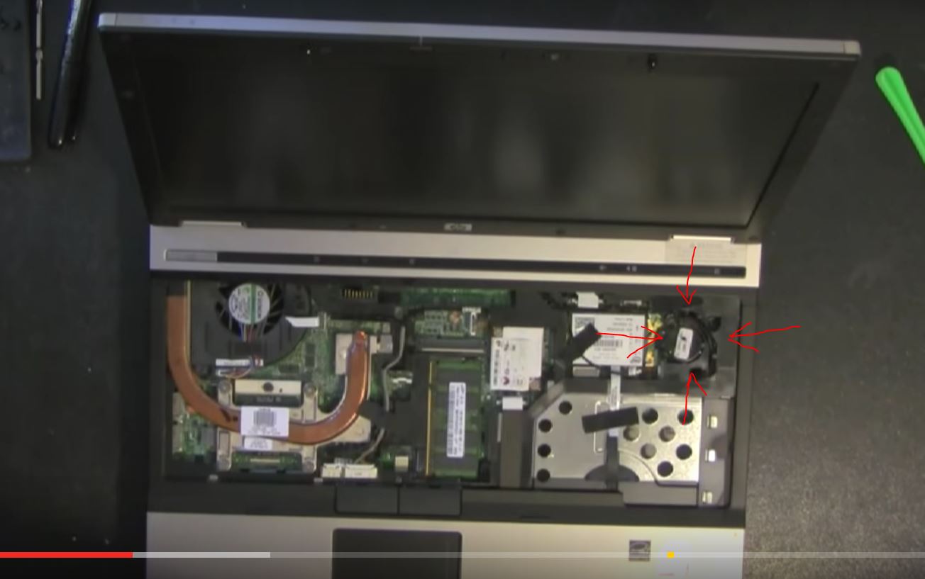

Da baut einer das HP Elitebook 6930p komplett auseinander. Was der da macht, musst du natürlich nicht alles machen. Falls du aus dem Englisch aber hier und da nicht so recht schlau wirst, hilft vielleicht das Video, Klarheit zu schaffen.Lächelnd
Das müsste die BIOS-Batterie sein (Bild aus dem Video):

Danke dir. Ich habe Ahnung vom Löten, habe die Tastatur zwar ab, sehe auch die CMOS,
bekomme sie aber nicht heraus von oben.
Auf dem oberen Video von mi~we. muß der Typ auch ganz schön zerren und deuen, um
sie herauszubekommen.
Das ist mir zu heikel. Bevor ich irgendetwas herausbreche, und das war es mit Läppi? Nee.
Ist zwar ärgerlich, aber ich gebe den Läppi in den Fachhandel.

Auf dem oberen Video von mi~we. muß der Typ auch ganz schön zerren und deuen, um sie herauszubekommen.
Naja, etwas leichte Gewalt kann da schon nötig sein. Das Klebeband über dem Kabel vorsichtig lösen und wenn sich das Kabel mit Stecker nicht so abziehen lässt, dann mit einer Pinzette oder kleinen Zange direkt am Stecker herausziehen.
rocklady gelöscht_189916 „Naja, etwas leichte Gewalt kann da schon nötig sein. Das Klebeband über dem Kabel vorsichtig lösen und wenn sich das ...“
du hast mir Mut gemacht. Habe es erneut versucht, und ich habe sie draußen!!!!
