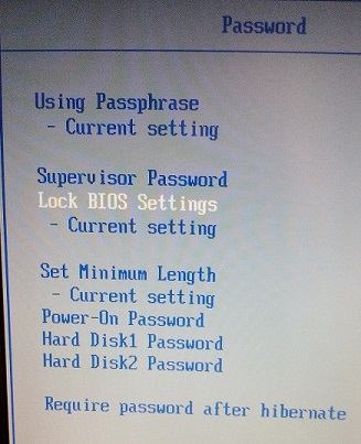

Hier mal die Varianten von meinem ThinkPad

Da ist mit grßer Wahrscheinlichkeit kein Biospasswort gesetzt, sondern es muss für Änderungen erst eines vergeben werden.
Ähnliches hatten wir erst hier vor Kurzem.
