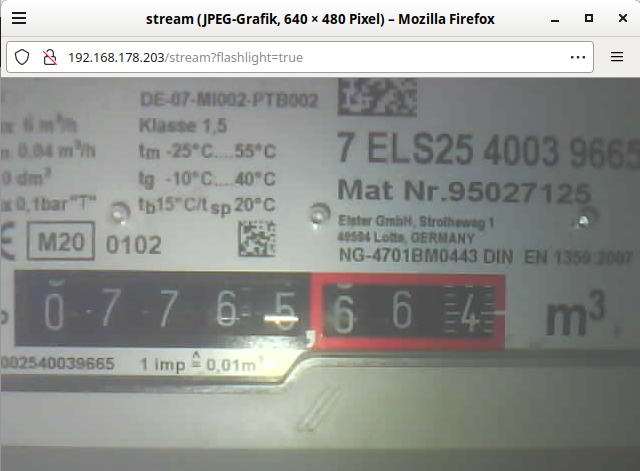

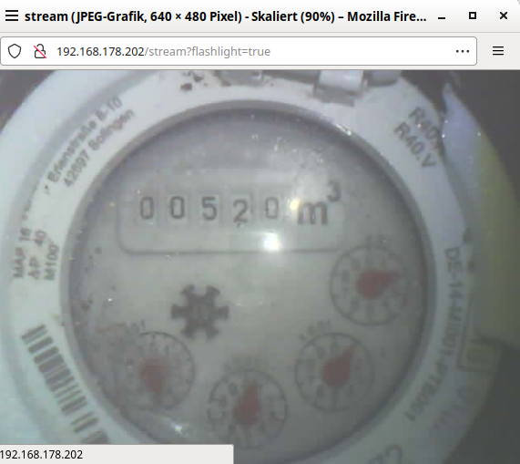

Hallo Erwin, hier mal ein bzw. zwei Fotos davon, wie das mit meiner Wasseruhr bzw. meinem Gaszähler aussieht, wenn ich die "Live-Übertragung" davon im Browser per WLAN abrufe (die Dinger befinden sich im dunklen Keller und ich sitze gemütlich am Rechner....:
Wasseruhr:
Und Gaszähler:
Es handelt sich dabei also um eine völlig normale Wasseruhr und einen völlig normalen Gaszähler. Die zu sehenden Bilder sind aus einem Live-Stream aufgenommen (kannst du an den IPs sehen, die oben am Rand zu sehen sind, das sind welche aus dem eigenen Netzwerk....) , allerdings kann man da noch alle möglichen anderen Werte auslesen, wenn das vollständig eingerichtet ist.
