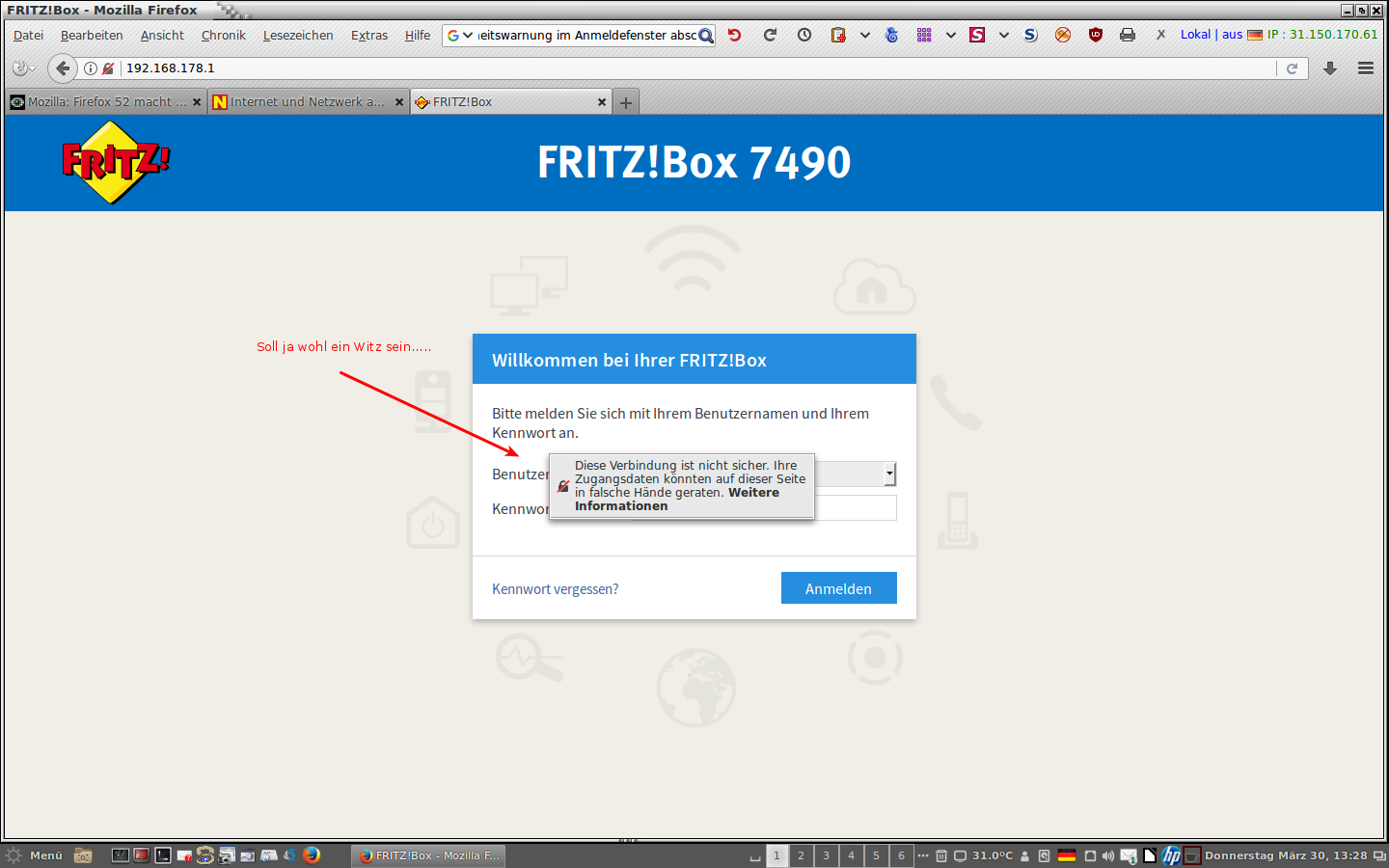

Da will ich mich in meine Fritz!Box einloggen - und was kommt da? Das hier:
So ein Quatsch. Bei Webseiten ist das ohne Zweifel angebracht, aber wenn ich mich im lokalen Netzwerk irgendwo mit einem Passwort anmelden muss, dann ist das doch absoluter Blödsinn!

Falsch. Das mache ich eigentlich jeden Tag. Nur hatte ich den FF nicht aktualisiert, bei mir lief noch irgendwas mit der 51. Seitdem ich heute auf die 52 upgedatet habe, kommt dieser bescheuerte Hinweis.

Ich bin mir unsicher, ob eine Ausnahme der Sicherheitswarnung für lokale IP-Adressen sinnvoll ist. Ich fürchte damit könnte Schindluder getrieben werden. Stirnrunzelnd

gelöscht_84526 Andreas42 „Hi! Ich bin mir unsicher, ob eine Ausnahme der Sicherheitswarnung für lokale IP-Adressen sinnvoll ist. Ich fürchte damit ...“
Ich habe das Problem einfach gelöst, indem ich vor die 192.168.178.1 ein https gesetzt habe. Da kam dann die Warnung, dass die Seite nicht sicher ist und man/ich konnte eine Ausnahmeregel erstellen. Von daher ist es eigentlich kein Problem, aber unsinnig ist es trotzdem.

Naja - für denCUPS-Dienst auf localhost wird es wohl keine Zertifikate geben und daher ist das dem Browser eher zweitens. Für die Oberfläche der Box dagegen gibt es dieses und das ist jedoch nicht so hinterlegt, dass der Browser über eine Datenbankabfrage selbiges prüfen kann, also wird die Verbindung als unsicher bemeckert.
https://avm.de/service/fritzbox/fritzbox-7490/wissensdatenbank/publication/show/1489_Meldung-Sicherheitszertifikat-ist-nicht-vertrauenswuerdig/

Logisch nicht, denn das ist localhost, verlässt also deinen Rechner gar nicht. Etwas anderes ist es, wenn ein Ziel im LAN oder Internet erreicht werden soll, denn die sind potentiell eben nicht sicher. Ja, richtig gelesen, im LAN kann ebenfalls ein Angreifer sitzen, schließlich gibt's dafür auch genügend Wege: WLAN, "offene" IoT-Geräte, Gäste, Malware auf dem eigenen PC, XSS-Angriffe usw.
Die Warnung ist schon sinnvoll, auch wenn sie nervig sein kann. Man kann sie aber problemlos dadurch loswerden, dass man zur Konfiguration interner Geräte einen separaten (älteren) Browser benutzt. Die Warnhinweise werden nämlich immer weiter zunehmen. Chrome warnt schon (oder wird es tun), wenn unverschlüsselte Seiten aufgerufen werden. Weiterhin gibt's Warnungen bei schwacher Verschlüsselung wie z.B. mit SHA-1 etc.

AVM empfiehlt schlicht, diese blödsinnige Warnung einfach zu ignorieren Lachend:
https://avm.de/service/fritzbox/fritzbox-7490/wissensdatenbank/publication/show/3303/
