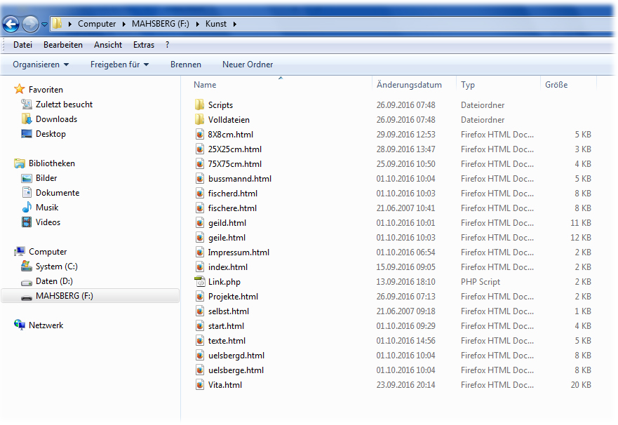

Olaf19 Terrot „Hallo,vorab vielen Dank für die schnelle Antwort! Die Dateien liegen alle im Kunst-Ordner . Leider funktionieren die links ...“
Hi Manfred,
Laut deinem Screenshot liegt der Ordner "Kunst" auf einem Laufwerk F: auf deinem lokalen Rechner – dann ist es aber auch kein Wunder, dass kein Mensch außer bei dir zuhause die Links öffnen kann! Der "Kunst-Ordner" muss sich natürlich im Internet befinden.
Gäbe es auf der Domain mahsberg.de einen Ordner Kunst und würden dort alle diese HTML-Dateien liegen, wäre es auch kein Problem mit dem Öffnen derselben.

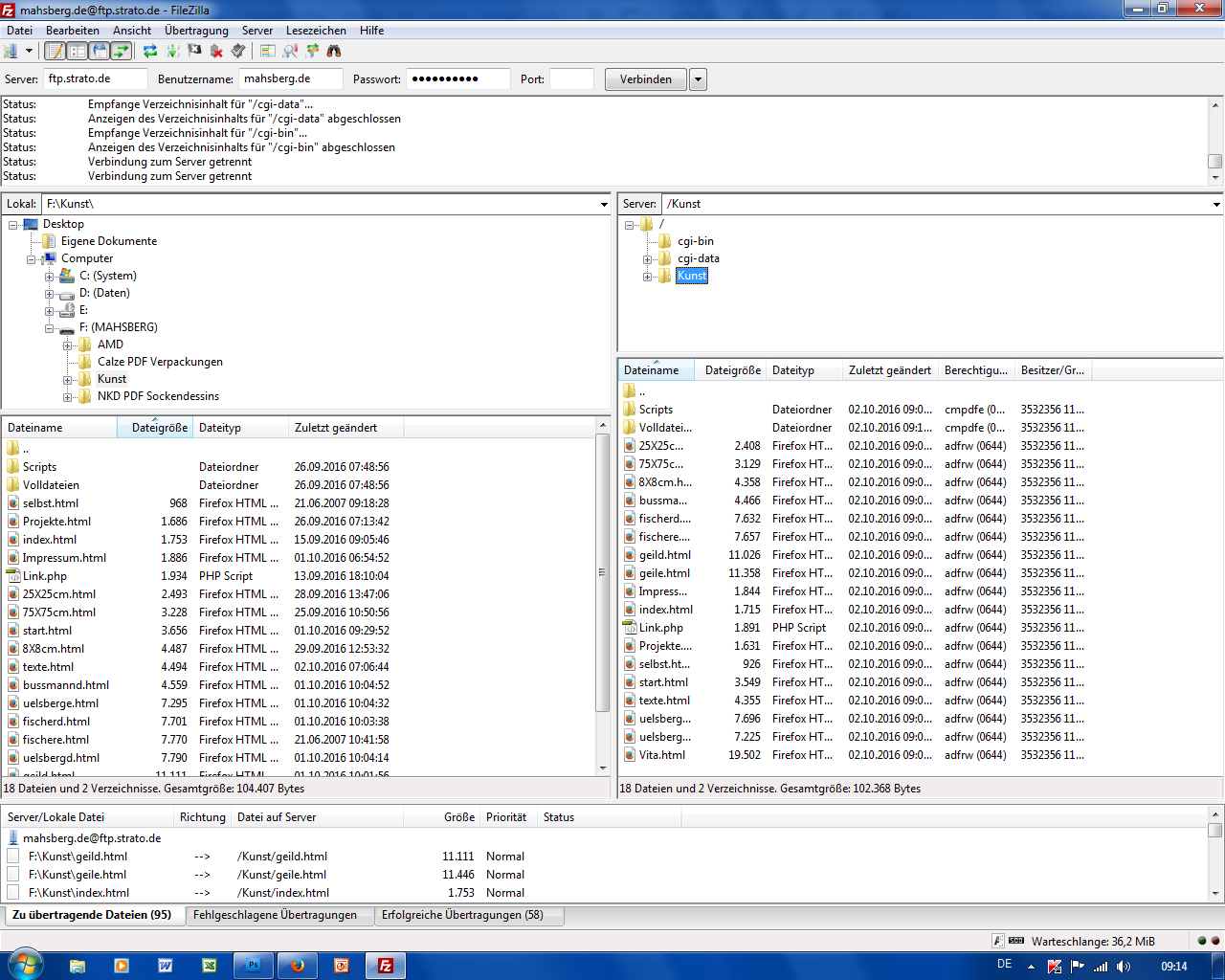

ObelixSB Terrot „Hallo, Besten Bank für Eure Unterstützung. Ich habe geprüft, ob die problematischen Ordner vorhanden sind - scheint mit ...“
Hallo nochmal,
also wenn du HTML Anfänger bist, versteh ich ja dass du hierfür mit Dreamwaver arbeitest, aber wenn du bischen Zeit hast, wäre die Seite doch ne gute Gelegenheit HTML und CSS zu lernen und dann die Seite als Lernprojekt von Hand zu coden, das dafür nötige lässt sich schnell lernen, sind ja keine komplizierten Dinge auf der Seite.
Wie ich schon geschrieben habe, stimmen die Verzeichnisse auf dem Server nicht, die Dateien liegen alle im Stammverzeichnis, die Links gehen aber auf einen Ordner "Kunst", der so wie Links aufgebaut sind, ein Unterverzeichnis sein müsste.
Dein jetztiger Ordner "Kunst" ist auf dem Server das Stammverzeichnis, ein Link darauf müsste dann zB nur so aussehen "a href="../geile.html", also ohne "Kunst" im Link.
Also entweder aus den Links das "Kunst" rauslöschen oder einen Unterordner "Kunst" erstellen und dann die verlinkten Dateien dort reinkopieren, dann sollte es funktionieren. Besser wäre eine andere Benennung des Ordners, damit "Kunst" nicht 2 mal vorkommt, dann muss aber in den Links "Kunst" durch den Ordnernamen ersetzt werden.
