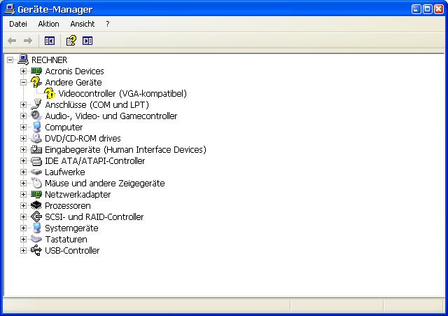

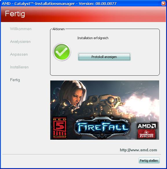

Nun habe ich mir eine Sapphire HD 2600 Pro besorgt. Anschließen usw. klappte auch gut. Treiber ließ sich augenscheinlich installieren, allerdings im Hardware-Manager ist sie gelb.
Ich habe auch kein Menü bekommen, wie bei NVidia.
Was mache ich denn verkehrt. Drei Stunden einsame Versuche reichen mir jetzt.

mit diesem Treiber von dieser Seite habe ich es versucht und auch mit der Vorgängerversion.

CCC ist das Catalyst Control Center und das nutzt das NET-Framework.
Wenn selbst das händische Installieren des Treibers nicht klappt über den Gerätemanager, käme ein Boarddefekt durchaus in Betracht.

Wenn ich den Rechner dann anschalte, erkennt er schon, dass sich die Hardware geändert hat. Es kommt dieses Symbol in der Systray und der Assistent geht an. Den habe ich aber beendet und dann den Treiber installiert von der Seite, die Du verlinkt hast.
