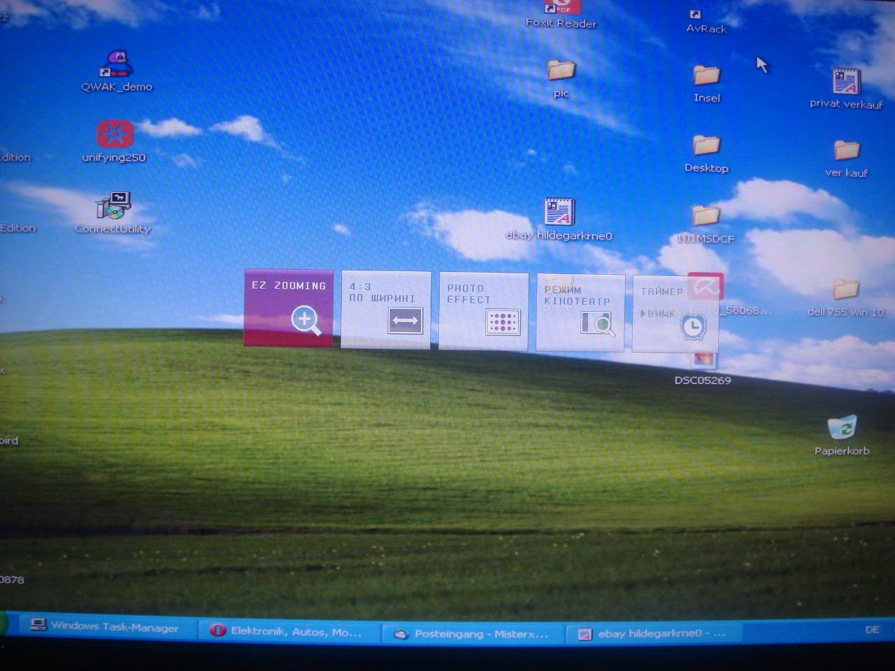

servus
lg flatron w2361v osd menü geht ständig auf
hab das gleiche problem wie in den video
http://namidevdote.ru/onlayn/c1ByaXNVM3k2VDQ/
kann man zwar weg klicken angeblich wenn man das teil auf >> osd locked << stellt
nun soll zwar das menue nicht mehr auf tauchen , dafür soll aber nun >> osd locked << immer erscheinen , tip zu den problem hab ich im netz nicht gefunden was hilfe bringt ( das problem ist aber bei LG Monitors wohl bekannt scheinbar )
frage nun hat jemand hier  den ultimativen trick
wie man bei dem teil ins service menue kommt weiß ich ( ausschalten Menu knopf gedrückt halten - und dann mit Power knopf wieder einschalten und man ist im service menue ) , aber hilft mit das weiter

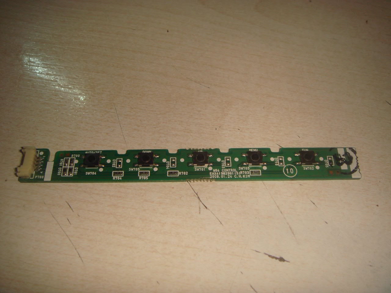

noch mal durch gelesen das ganze , so wie es scheint soll man den Monitor öffnen , und ein paar kabel nachlöten , abisolieren --- b.z.w das Kabel abstecken was für die tasten menue u.s.w zuständig ist .
irgendwie ob sich der aufwand lohnt , das teil stammt laut service menu von 2007 obwohl hinten drauf steht 2010
denke mal darüber nach , oder ich lass in als test Monitor im reserve einsatz da wird er ja nur zu testen gebraucht
gelöscht_304797 Nachtrag zu: „noch mal durch gelesen das ganze , so wie es scheint soll man den Monitor öffnen , und ein paar kabel nachlöten , ...“
hab mit gedacht  , wenn ich die steuerleiste abklemme sollte das problem weg sein .
denken glauben und hoffnung ist eine Unentschlossen
das menue erscheint trotzdem wieder geht aber dann weg keine ahnung ob und wie oft das kommt , kann also nicht an den tasten liegen - da vermute ich liegt auch ein firmware problem vor bei den Monitor

im moment ist das aufklappen zu verkraften , kommt eigentlich nicht nur nach den einschalten , und in weiteren 6 stunden hat kam es nicht mehr . man könnte damit leben , den eine dauerhafte anzeige ist es ja nicht
was es allerdings bringen soll das kabel anderweitig abzustecken ist mir noch nicht klar da die tasten einheit ja weg ist bereits
