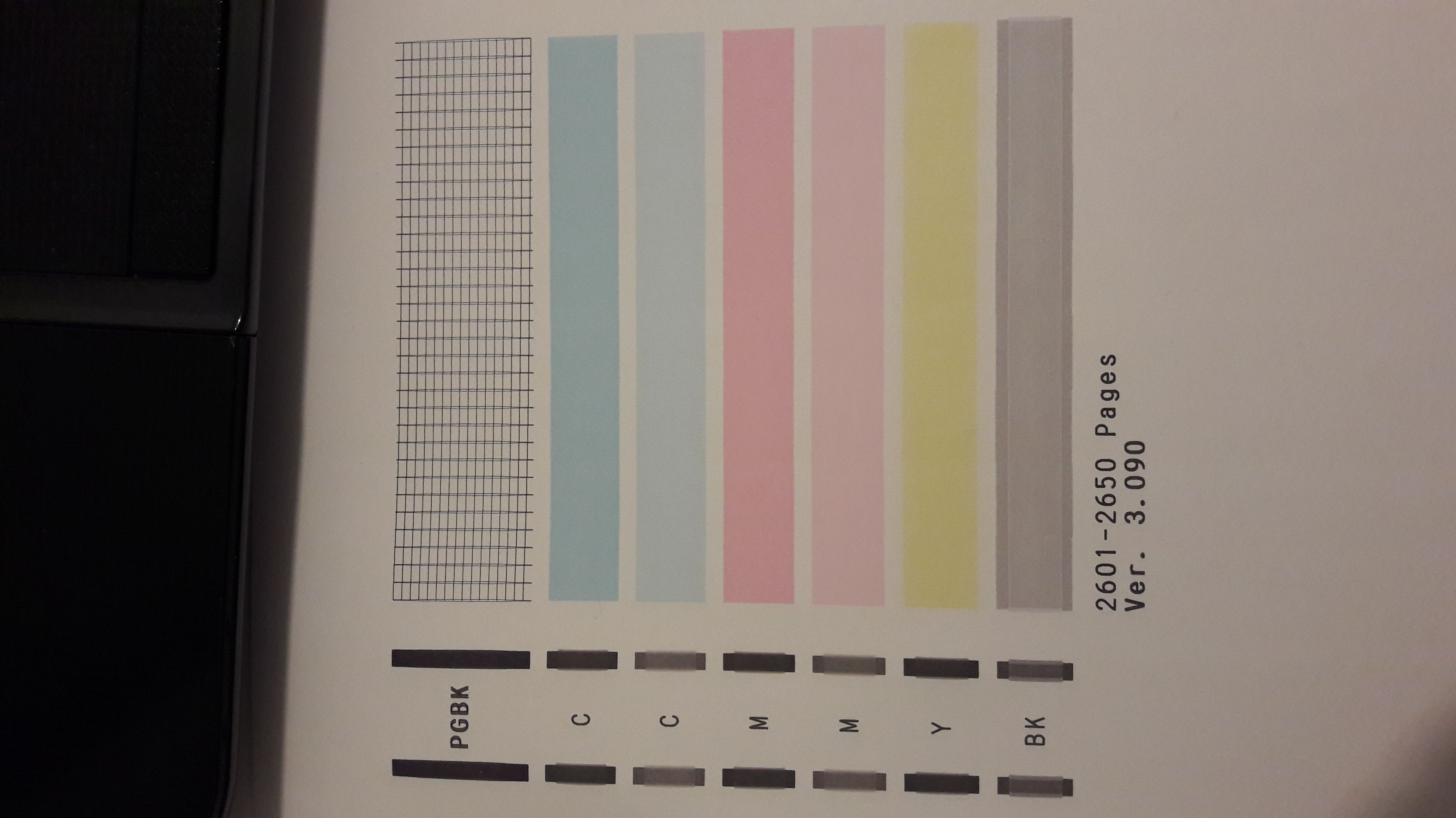

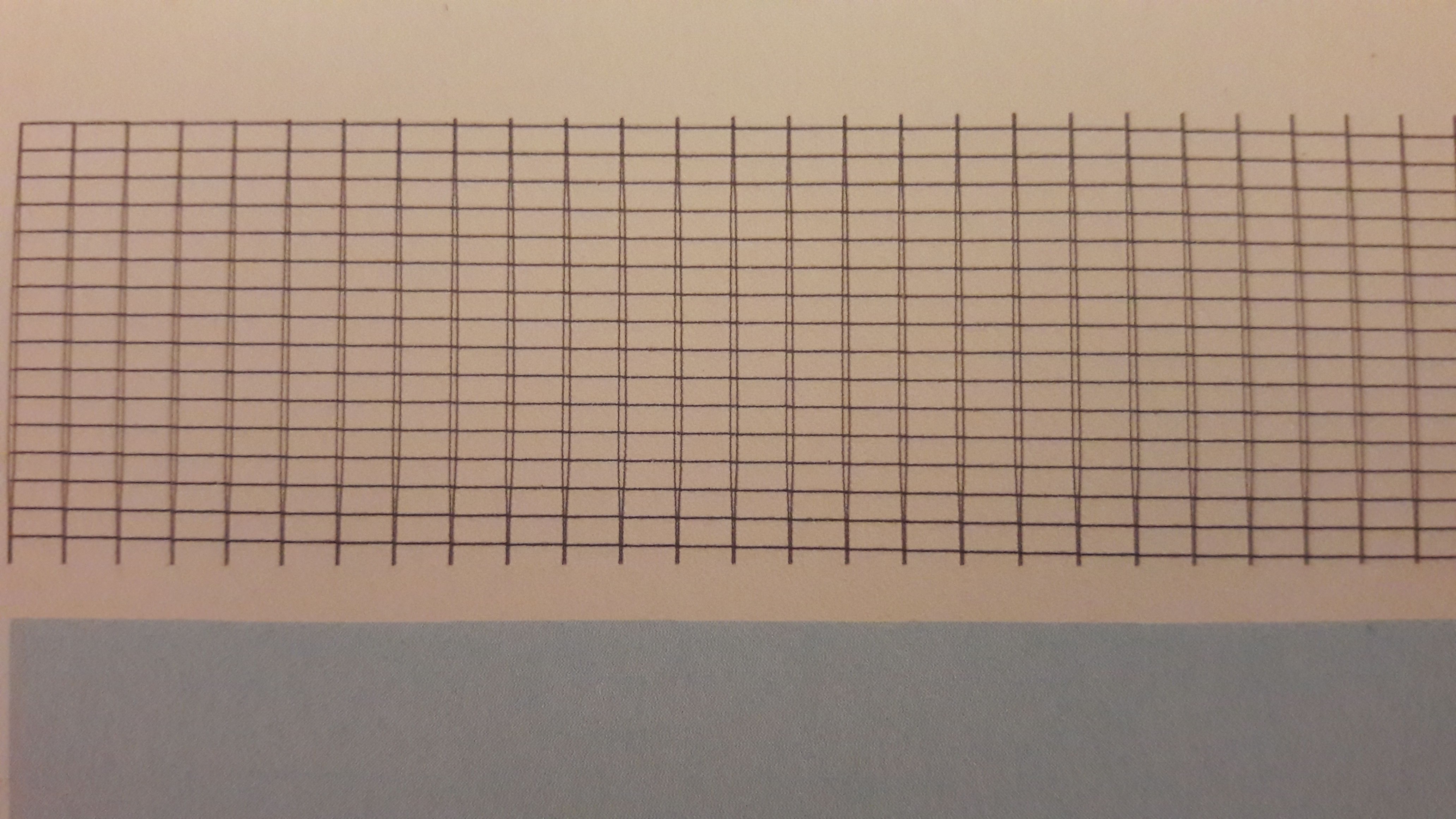

ich habe Probleme mit meinem Canon MG5550 Tintenstrahldrucker.
Seit einiger Zeit wird schwarz (egal welche Patrone) unscharf beziehungsweise Linien doppelt gedruckt.
Farbe funktioniert einwandfrei.
Der neueste Treiber ist drauf, alle möglichen Reinigungen (alle Programme, die der Drucker so zu bieten hat) und eine Druckkopfreinigung habe ich bereits durchgeführt.
Hat jemand Ideen?

Hi
Immerwieder erwähnt wird ein Druckkopf-Problem der grossen Schwarzpatrone, auch wenn Du von beiden Patronen als getestet sprichst. Stellst im Menü trotzdem auf hochauflösenden Druck um, wird die kleine Patrone genutzt. Ist das Druckbild dann i.O., dürfte es das sein.
Evtl. versuchst Du auch noch eine neue Patrone, falls Du das noch nicht gemacht hast.
https://www.druckerchannel.de/forum.php?seite=beitrag&ID=269655&t=drucker_druckt_stark_versetzt
https://www.nickles.de/forum/drucker-scanner-kombis/2016/multifunktionsdrucker-canon-mg6350-druckt-unscharf-bzw-doppellinien-539159341.html
Eine weiter Möglichkeit wäre ggf. noch das Positionierband:
https://www.youtube.com/watch?v=UrfTIleO_5g
