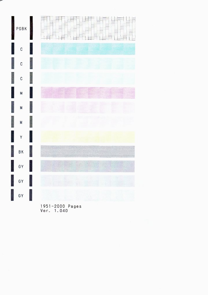

habe Deine Tipps getestet--ohne Erfolg. Habe inzwischen vom Support Canon Antwort und die schreiben, daß es mit hoher Wahrscheinlichkeit der Druckkopf ist....das bedeutet wieder neuen Tintendrucker ( immer alle 2-3Jahre) ! Garantie gibts nur 1Jahr..Druckkopfwechsel kostet zwischen 55 und 85Euro plus Versandgebühren..lohnt also nicht. Komisch ist nur , daß dieses "Doppeldrucken" nur bei Schwarzdruck auftritt und bei Farbe alles ok ist..?? Ich nutze natürlich auch Austauschpatronen von "Billigdrucken.de", ansonsten würden die Druckkosten zu enorm sein. Selbst wenn man nicht druckt , verbraucht der Drucker Tinte mit der ewigen Selbstreinigung..!
 Ich hätte Dir gern ein Düsentestausdruck geschickt, weiß nur nicht, wie ich hier die .JPG Datei einbinden kann..!

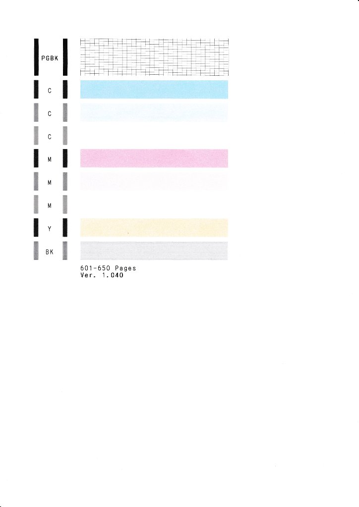

Hallo Budi58, danke für Deinen Hinweis. Ich habe Dir mal den Düsentest gesendet (hatte ich nochmals eingescannt-deshalb sind die Farbdrucke so abgehackt. In Realität sind sie aber harmonisch und sauber. Nur das PGBK Gittermuster (habe ich als Bild Nummer 2 vergrößert mitgeschickt) , macht mir Sorgen. So muß wieder los, wollte Dir das blos zusenden . Vielleichjt findest Du doch noch eine Lösung? Wä#re super. Was mir auffälltist: Bei diesen konkreten fehlern gibt es wenig Beteiligung, aber wenns um allgemeines  " Bla...Bla" geht da hängen sich viele rein ( wie Teebeutel). Also nochmals dank an Deine bisherige Hilfe. Tschüß bis später- Termindruck
gelöscht_268748 Motte2 „Hallo Budi58, danke für Deinen Hinweis. Ich habe Dir mal den Düsentest gesendet hatte ich nochmals eingescannt-deshalb ...“
Hallo Motte, so wie das sehe, ist dein Druckkopf zu, möglicherweise zu verschiedene Patronenhersteller verwendet ?? manche Tinten vertragen sich nicht und klumpen dann.
nebenbei ist die Druckkopf -ausrichtung auch aus der Spur, du hast aber nicht die Aufkleber bei den Patronenentlüftungen vergessen ? hatte ich auch schon auf dem Tisch.Also ich hab da wenig Hoffnung, daß da noch was zu retten ist. Könnte auch an den Patronen liegen solche Dinger hatte ich auch schon, die wollen die Tinte nicht hergeben.

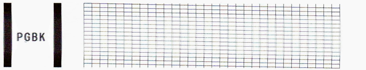

Vorab: wir reden hier NUR von einem versetzten Raster im Testdruckbereich der PGBK-Patrone.
1. Die Farben und das Fotoschwarz (in Deinem Fall 526BK) werden sowohl beim Düsentest, als auch beim sonstigen Druck einwandfrei ausgegeben!?
2. Die elektronischen Kontakte im Druckkopf wurden gereinigt!? Gegebenenfalls auch eine weitere Patrone (neuer Chip) eingesetzt? Keine Verbesserung.
3. Das Encoderband im Drucker (transparentes Band, an welchem der Druckkopf entlang läuft, um seine Position bestimmen zu können) wurde gereinigt? Hierzu den Drucker in Druckerpatronen-Austauschposition bringen, Netzstecker ziehen (dann kann der Druckwagen bewegt werden) und dann mit etwas Küchenpapier und destilliertem (!) Wasser, Isoppropyl (Apotheke) oder Düsenreiniger (KEIN SPIRITUS, KEINE NITROVERDÜNNUNG ODER ÄHNLICHEN IRRSINN VERWENDEN!) das Band auf seiner gesamten Länge säubern. Noch immer keine Verbesserung?
4. Zu guter letzt nochmals eine manuelle Kopfausrichtung vorgenommen? Nach wie vor ohne Verbesserung?
Dann ist von einem defketen Elko (Kondensator) auf der Hauptplatine des Druckers auszugehen. Dieser "verwaltet" die elektrische Spannung, die durch den Druckkopf geht. Wobei der farbige Bereich (in Deinem Fall BK + C + M + Y) und der PGBK-Kopfbereich getrennt angesteuert werden. Dieser Kondensator hält jedenfalls die Spannung nicht mehr korrekt aufrecht, so dass es zu diesen Verschiebungen in den senkrechten Düsenreihen kommt. Das ist im Grunde ein Schaden im Centbereich, allerdings sehr arbeitsintensiv (Drucker müsste zerlegt, Elkos müssten durchgemessen und entladen werden, neues müsste verlötet werden, um dann alles wieder zu montieren) und ist - im Grunde - nur vom Fachmann oder von der Fachfrau durchzuführen... Insofern bleibt ein wirtschaftlicher Totalschaden.

Frühzünder Motte2 „Multifunktionsdrucker Canon MG6350 druckt unscharf-bzw. Doppellinien“
Hallo an alle. Ich kann jetzt schon garantieren, dass dieser Thread dieses Jahr sehr häufig besucht werden wird, denn auch ich bin per Suche "Canon Ausdruck verwischt" hierher gelangt (der Thread war sogar auf Platz 1).
Was mail-ink beschrieben hat, macht für mich Sinn. Ich habe den selben Defekt nun schon seit mehreren Monaten. Ich habe Intensivreinigungen, Druckkopf-Ausrichtungen, auch Bodenplattenreinigung sowie die Reinigung für Papiereinzugwalzen durchgeführt, doch nichts half.
Erst vor wenigen Tagen habe ich nach einer Intensivreinigung und manuellen Druckkopfreinigung mit einem speziellen Mittel die Automatische Druckkopf-Ausrichtung mit dem mitgelieferten Fotopapier (MP-101) vorgenommen, erneut mit dem Ergebnis dass Schwarz "verwischt" gedruckt wurde.
Ich ziehe schlussendlich meine Konsequenzen daraus: Nie wieder Canon, egal welche Geräte-Art (bei Fotokameras gab es bspw. ebenfalls zwielichtige Geschäftspraktiken seitens Canon). Entsprechende Amazon-Rezension zum Gerät wird bald folgen.
Falls es jemandem etwas bringt: Ich habe relevante Scans beigefügt.

...ich muss Frühzünder insofern zustimmen, dass die hier direkt editierte Ansicht des Düsentestscans auf ein komplett anderes Problem hinzuweisen scheint (da er tatsächlich komplett verändert abgebildet wird).
Wer dem externen Link folgt, wird das entsprechende Druckbild finden, dass zu meinem ursprünglichen Beitrag passt.
Temporäre Abhilfe schafft übrigens das Umstellen auf "Hochauflösendes Papier" oder eines der möglichen Fotopapiere. Dann druckt der Drucker nurmehr mit der "kleinen" Schwarzpatrone. Erhöht den Verbrauch, lässt einen aber erstmal weiterdrucken
