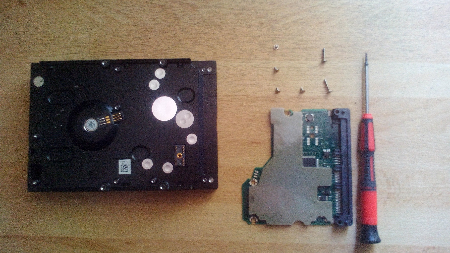

Ich habe das Problem seit ein paar Wochen mit einer 1.5 TB WD Caviar Platte in einem no-name Gehaeuse, deren Kontrollleuchte nur noch blinkte anstatt zu leuchten. Und natuerlich gab es keinen Zugriff. Es hat etwas gedauert, bis ich ein neues 12V Netzteil bekam. Sofort nach Anschluss rauchte es, so dass dieser Versuch nach ein paar Sekunden beendet war. Nach Oeffnen des verschweissten Gehaeuses und Abnehmen einer kleinen Platine (ist das der Controller?) habe ich die Festplatte in das one-size-fits-all Auslesegeraet eines Freundes gepackt. Kein Anlaufgeraeusch, aber wieder stank es, diesmal ohne zu rauchen, also weiss ich nicht woher. Alles sieht blitzblank aus. Eine etwas groessere Platine (oder ist das der Controller?) ist aussen, aber fast integriert, und enthaelt die Anschlussleiste.
Du meinst demnach diese?
Alternativ stellst du Bilder ein.
connexione gelöscht_327925 „ICH würde mir bei Ebay eine funktionierende mit annähernd gleichen Daten lt. dem Label suchen falls ! mir die Daten ...“
So sieht sie aus. Gut, die HDD ist wahrscheinlich von 2013, ich glaube nicht, dass ein kompatibler Controller zu finden ist.

Ohne Gewähr auf Erfolg und ob Profis nach Deinem Eingriff noch was retten könnten.
Der Eingriff- Platinenwechsel- sollte bei dem vermutlichen abgerauchten Teil keine weiteren Schäden hervorrufen.
Sollte eine passende Controllerplatine den lesenden Zugriff ermöglichen wird/sollte natürlich auch nur kopiert werden.
Der Austausch ist jetzt kein Hexenwerk, leider habe ich derzeit nur eine Seagate 1,5 TB Platte/Platine verfügbar.
Wie gesagt, es kann funktionieren- muss aber nicht.
