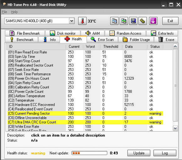

habe mir mal HD Tune runtergeladen, leider nur in Englisch. Stelle mal ein Bild hier ein, hab`s mit englisch nicht leider nicht so.
Vielleicht kennt sich sich damit jemand hier aus.
Muß ich in nächster Zeit mit Problemen rechnen ?
Kann man diese Fehler der Platte reparieren ? und wie? Scandisk oder sowas
Im moment spinnt hier wieder alles, hoffe das Bild ist dabei
schreibs vorsichtshalber mal dazu
C5 current Pending Sector 100 100 0 2
C7 Ultra DMA CRC Error Count 200 200 0 17
http://www.nickles.de/user/images/268748/hd-tune-anzeige_1.jpg

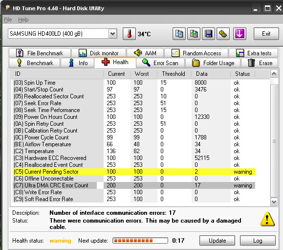

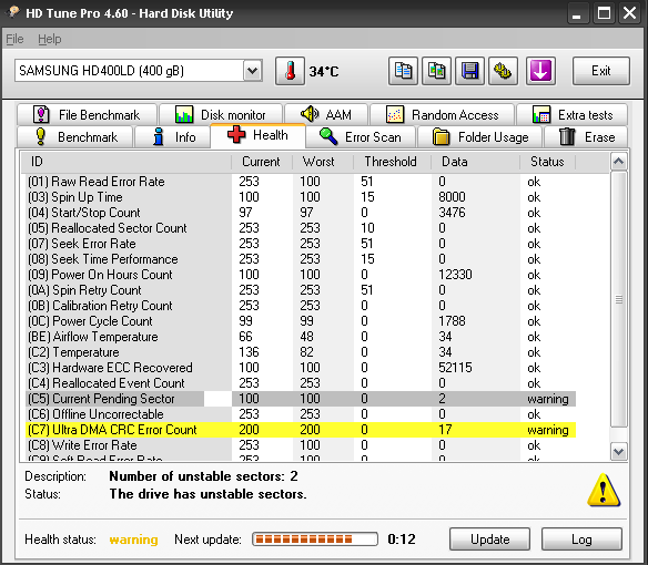

Versuch mal die gelben Linien anzuklicken (eventuell auch Doppelklick nötig). Mal sehen ob er noch was genaueres verrät.
Current (aktuell) 100 und Worst (schlimmster Fall) auch 100 läßt erstmal nichts gutes vermuten.

Current Pending Sector Count
Number of "unstable" sectors (waiting to be remapped, because of read errors). If an unstable sector is subsequently written or read successfully, this value is decreased and the sector is not remapped. Read errors on a sector will not remap the sector (since it might be readable later); instead, the drive firmware remembers that the sector needs to be remapped, and remaps it the next time it's written.
http://en.wikipedia.org/wiki/S.M.A.R.T.#Known_ATA_S.M.A.R.T._attributes
Remapped sector = Reserve-Sektor.
Reallocated Sector Count
* Anzahl der verbrauchten Reserve-Sektoren.
* Deutet auf Oberflächenprobleme hin, da nur dann automatisch ein Reservesektor einen normalen ersetzt.
* Ist dieser Zähler ungleich Null, ist die Ausfall-Wahrscheinlichkeit verfünffacht. Ein solcher folgt dem ersten Reallocation Event meist binnen eines halben Jahres.
