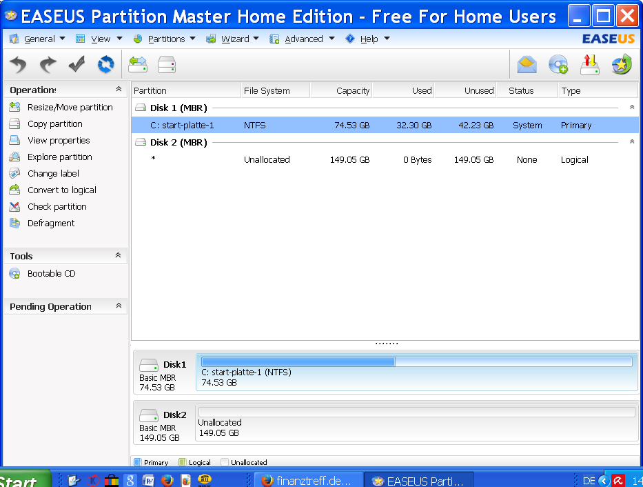

ich habe eine (neu wirkende) IDE-Platte 160gb aus einem Humax-FS-Receiver (war ausgebaut worden) für kleines Geld erworben, weil ich nochmal sowas brauche. Auf meinem PC-XP wird die Platte vom Bios erkannt, erscheint aber nicht auf dem Arbeitsplatz. Unter Easus-Part.Manager erscheint sie als unallocated. Soweit so gut, kann ja sein. Wenn ich nun aber unter Easus versuche eine Partition einzurichten, bricht der Vorgang nach kurzem ab mit einer Fehlermeldung und er springt wieder zurück auf unallocated.
Weiss jemand was die Ursache dafür ist und wie man das Ding noch zum Laufen bringen könnte? wäre sehr dakbar für einen Tipp. Andere Betriebsmittel einsetzen?

da habe ich Pech. während Easus die Platte wenigstens noch anzeigt als "unallocated" und beim Versuch der Partitionseinrichtung mit dem Fehler:
endet, erscheint die Plattein der Windowsdatenträverwaltung erst gar nicht, so dass ich da gar nichts veranlassen kann mit dem Laufwerk d.h. das Ding ist unter Windows gar nicht sichtbar.
guter Rat billig?

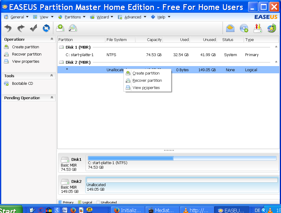

tina-w2k mi~we „Tja, evtl. hilft es, die Platte im Easus Partition Manager nochmal neu zu initialisieren: ...“
äh, ja, wenn ich nur wüsste was das "initialisieren" heisst. rechte Maustzaste auf das inkriminierte unallocated-lw bietet:
und das create part... stürzt dann eben ab. von "initialisieren" lese ich nirgends nix.
version 8.01   -   ist das veraltet?
jetzt mal gefragt: was heisst "initialisieren"? ich kannte bisher nur eine Rohplatte, auf der mit einem Partitionierer eine Partition errichtet wird, die dann unter Windows als LW ertscheint und z.b. dort formatiert werden kann, um zur Verfügung zu stehen. bitte um weitere Infos, falls mir da etwas entging.

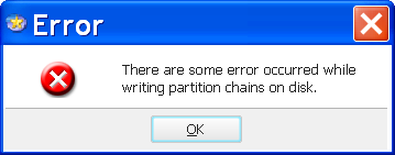

mi~we tina-w2k „Seagate-Platte lässt sich nicht patitionieren“
Und wie lautet die?
tina-w2k mi~we „Und wie lautet die?“
schon annonced, vorher sah es so aus:
also: beim Versuch, die Partitionstabelle zu schreiben, kracht der ab.
hängt das mit einer besonderen Konfiguration der Platte zusammen für den Verwendungszweck s.o. (wie bei Hotelpreparierungen von Fernsehern) oder ist das ein beschädigtes Einzelexemplar? oder muss man was anderes machen?
raffe es, wer da kann!
