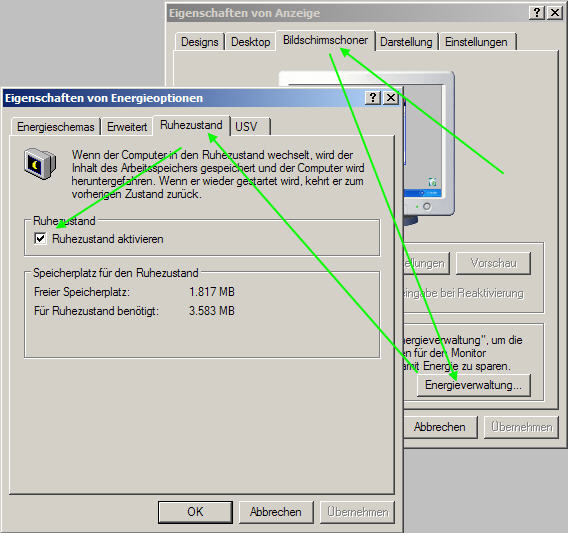

jueki ralli4 „Moin Moin Na,das hört sich doch gut an.Möchte nun mein Laptop immer in den...“
Rechten Mausklick auf Desktop > Eigenschaften > Bildschirmschoner > Energieverwaltung > Ruhezustand > aktivieren.
Dort in diesem Bereich kannst Du auch alles andere (Deckel schließen usw) einstellen.

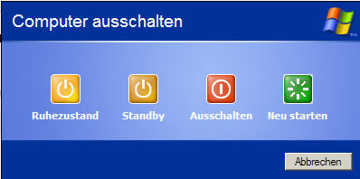

dan5 jueki „Rechten Mausklick auf Desktop Eigenschaften Bildschirmschoner Energieverwaltung...“
oder etwas fixer:
auf ausschalten klicken, dann Shift-Taste, dadurch verwandelt sich der Standbuy-Button in "Ruhezustand".
Dies dann gnadenlos anklicken.

jueki speedy27 „Mal langsam: Jüki erklärt, wie der Ruhezustand überhaupt aktiviert wird -...“
Die beiden linken Buttons
http://www.nickles.de/user/images/111275/sby1.jpg
tauchten auf, als ich das aktivierte:
http://www.nickles.de/user/images/111275/sby2.jpg
Zuvor waren nur die beiden rechts vorhanden.
dan5 jueki „Die beiden linken Buttons http://www.nickles.de/user/images/111275/sby1.jpg...“
Ok, dann weiß ich das jetzt auch.
dan
dan5 Nachtrag zu: „Ok, dann weiß ich das jetzt auch. dan“
Nein halt, zu früh gebellt. Ich habe genau die Einstellung, die Jüki zeigt, aber bei mir bleibt es bei dem einen Button Standby, den ich mit Shift auf Ruhezustand umschalten kann. Ist das vielleicht ein Unterschied zwischen Home (habe ich) und Prof. Ist aber auch nicht so wichtig, den einen Tastendruck zusätzlich schaffe ich bisher noch gerade so.
dan
speedy27 dan5 „Nein halt, zu früh gebellt. Ich habe genau die Einstellung, die Jüki zeigt,...“
Diese Darstellung von Jüki ist richtig bringt aber nicht auf jedem Rechner den Ruhezustandsbutton als zusätzlichen vierten zur Auswahl. Das Funktioniert, glaube ich, nur auf Dell-PC. Es muss irgendeine Datei (dll ???) ausgetauscht werden - aber ...??? im Moment keine Zeit das zu ergründen. Onkel google mal befragen.
jueki speedy27 „Diese Darstellung von Jüki ist richtig bringt aber nicht auf jedem Rechner den...“
Nein - ist kein Dell- PC.
Schau in meine Visitenkarte.
Eine normale XP Prof- Installation - mit SP3 usw.
Keinerlei dll oder sonst etwas getauscht / besorgt.
Einfach so gemacht...
speedy27 jueki „Nein - ist kein Dell- PC. Schau in meine Visitenkarte. Eine normale XP Prof-...“
Es gibt im normalen Windows keine Einstellmöglichkeit, damit die vier Buttons dargestellt werden. Es muss irgendeine Datei getauscht werden und dann Einstellungen vorgenommen werden. Dell XP-Betriebssysteme haben diese Datei schon von Haus aus drin. Ich weiß nur nicht welche und habe keine Zeit.
Es kann auch sein, dass es mit irgendeinem Auswahl-Update von MS zusammenhängt.
speedy27 Nachtrag zu: „Es gibt im normalen Windows keine Einstellmöglichkeit, damit die vier Buttons...“
So, gesucht und gleich gefunden.
Unter dieser Veröffentlichung steht genau wie es gemacht wird:
http://www.wintotal.de/Tipps/index.php?id=1249
Jetzt fällt mir auch langsam wieder ein, dass es mit einem Update zusammenhing. In aktualisierten XPs müsste es - die dll bzw das Update - enthalten sein, so dass nur die Einstellung in der Registrie vorgenommen werden muss.
Es kann sein, dass Dell dieses schon in die Installationsroutine eingebaut hat.
speedy27 Nachtrag zu: „So, gesucht und gleich gefunden. Unter dieser Veröffentlichung steht genau wie...“
Für Leute, die Angst vor der Registrie haben:
Einen beliebigen Texteditor öffnen, einfach folgendes abtippen oder besser mit Kopieren und Einfügen eintragen:
Windows Registry Editor Version 5.00
[HKEY_LOCAL_MACHINE\SOFTWARE\Policies\Microsoft\Windows\System\Shutdown]
"ShowHibernateButton"=dword:00000001
danach irgendwo abspeichern, wo man es wiederfindet und den Namen XYZ.reg vergeben. XYZ kann alles bedeuten - unwichtig. Anschließend auf die Datei doppelt klicken und alles bestätigen - Fertig.
Wenn alles stimmt, sollten jetzt 4 Buttons im Fenster sein.
