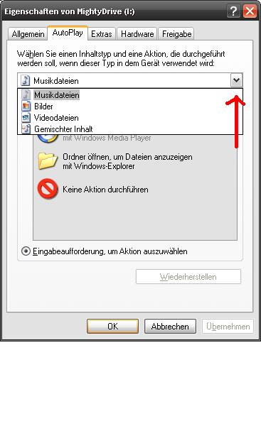

Beim Autoplay ist das hier das für dich in Frage kommende Dropdown-Menü:
http://www.nickles.de/user/images/185300//dropdown.jpg

vielen Dank für Deine Bemühungen. Dieses Fenster kenne ich nun wieder, allerdings wird mir keine Auswahl angeboten. In dem Feld mit dem Haken kann ich noch auswählen, jedoch dann darunter werden keine Sybole mehr angezeigt. Den Haken bei Eingabeaufforderung habe ich gesetzt. Es erscheint z. Zt. weder das Fenster noch eine Aufforderung, wenn ich z. B. einen USB.Stick anschließe.
Gruß Wolfgang
