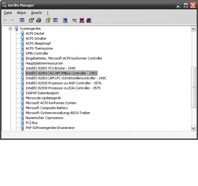

Wo finde ich die entsprechenden Angaben für den Chipsatz?
HH
Sie befinden sich im Geräte-Manager im Abschnitt "Systemgeräte".
Da du einen Intel-Chipsatz hast, müsste das ähnlich wie bei mir aussehen.
http://www.nickles.de/user/images/185300//systemgeraete.jpg
vielen Dank für die schnelle Hilfe. Z.Z. habe ich den Eindruck dass die Installation der aktuellen LAN-Kartentreiber eine positive Veränderung gebracht hat; zumindestens tritt der "Fehler" auch nach längerer Pause z.Z. nicht auf! Bei den Treibern für den Chipsatz bin ich noch nicht sicher, ob und welche der drei angebotenen Version sinnvoll/richtig ist. Laut Gerätemanager sind z.Z. keine Treiber installiert (obwohl die 2. Seite Microsoft-Treiber nennt!?).
