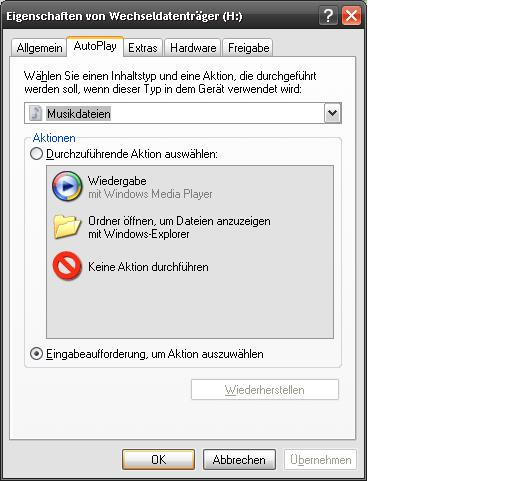

Hallo Lottelise,
hast du es mal auf diese Weise versucht?
Rechtsklick im Explorer auf das CD-Laufwerk -> Eigenschaften -> Registerkarte "Autoplay".
Es muss (siehe Bild) ganz unten die Option aktiviert sein.
http://www.nickles.de/user/images/185300//autoplay.jpg
Nicht böse sein, aber das ist natürlich das Erste was ich gemacht habe....sonst wäre ich auch nicht soweit gegangen in die Registry zu gehen!!!!!
