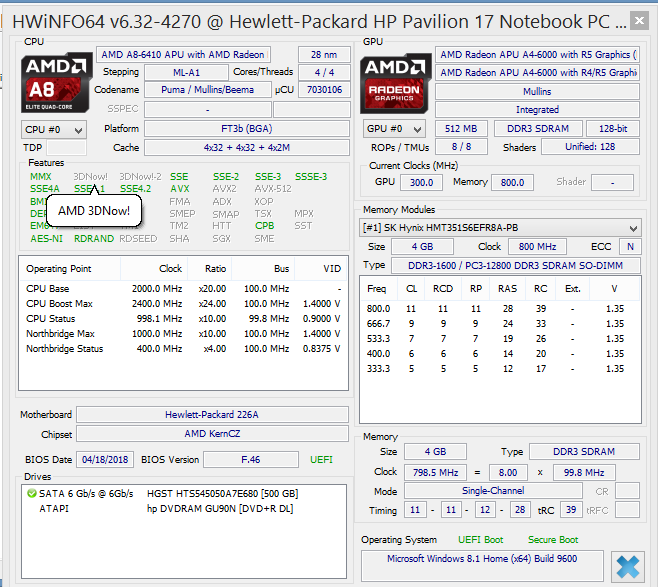

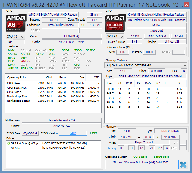

hier ist der ganze Salat von HWinfo64:
es darf resümiert werden
Alpha13 tina-w2k „hier ist der ganze Salat von HWinfo64: es darf resümiert werden“

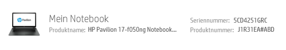

Alpha13 tina-w2k „@alpha, ja, das Ding steht bei meiner Freundin und die war zu einem sinnvollen Eingriff nicht in der Lage. Habe mich jetzt ...“
Da ist (war) immer ein Sticker auf der Unterseite oder im Akkufach mit den Daten der Kiste drauf!
"Suchen Sie die Geräteinformationen mit dem HP-Systeminformationstool. Drücken Sie auf der Tastatur des Notebooks die Tasten Fn und Esc, um das Fenster „HP Systeminformation“ zu öffnen. Unter Windows 10 müssen Sie HP Systeminformation über den Windows Store herunterladen."
https://support.hp.com/de-de/document/c00219266
läuft da außerdem normalerweise auch und wenn man den verlinkten HP Support Assistant installiert und ausführt wirds einem immer angezeigt!
tina-w2k Alpha13 „Da ist war immer ein Sticker auf der Unterseite oder im Akkufach mit den Daten der Kiste drauf! Suchen Sie die ...“

gelöscht_189916 tina-w2k „hier ist der ganze Salat von HWinfo64: es darf resümiert werden“
Die Festplatte ist auf jeden Fall noch eine HDD, ein Auslesen der SMART-Werte daher durchaus sinnvoll, vor allem falls Du wirklich W10 installieren willst.

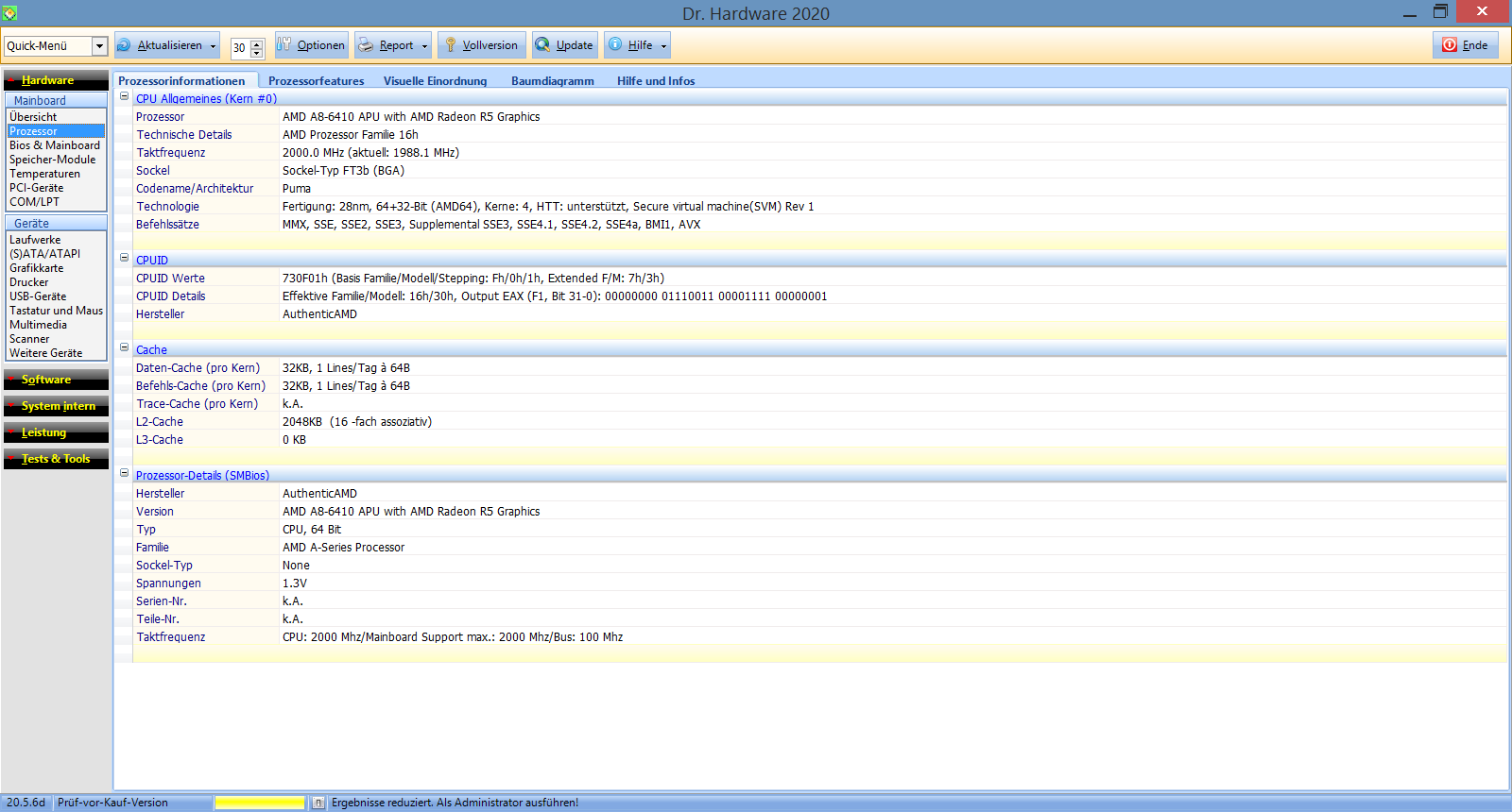

hier nochmals Angaben
und die neue Gesamtseite nach Bios und Installationen:

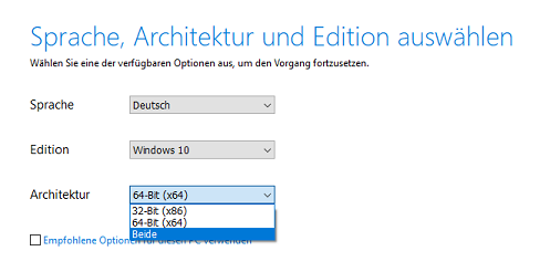

die 32bit Version
bringt dann erst recht nix...
https://www.compuram.de/blog/wie-viel-ram-lasst-sich-unter-32-bit-und-64-bit-betriebssystemen-maximal-adressieren/
Besorge besser mal einen mind. 8 GB USB Stick dann kannst Du immer beide Versionen vorrätig halten.

vorher als runtergeladenes iso aufgebrannt, da passt aber nur die 32bit Version drauf ?
Alpha13 gelöscht_327925 „“
W10 installiert man allgemein nur per USB Stick, da ne DVD zu brennen ist immer ne dumme Idee...

gelöscht_327925 tina-w2k „natürlich habe ich einen ausreichend grossen USBstift für die 64er Version. Aber mal dumm gefragt: ich kannte immer nur ...“
- Such einfach im Browser nach MCT für Win 10.
- Tool jetzt herunterladen- starten und den Stick einstöpseln
- Haken bei automatischer Erkennung raus und Beide (Versionen ) auswählen
- Installationsmedium erstellen auswählen!
warten... bis der bootbare USB Stick fertig gestellt ist.
