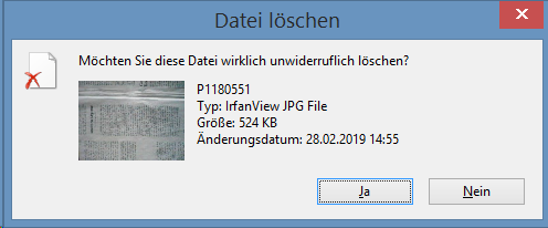

Ich weiss z.z. nicht wie ich die Löschbestätigungsanfrage abschalten kann. Auf der Platte geht es, z.b. im Verz downloads. Im Papierkorb habe ich die notwendigen Kreuzchen gemacht, es kommt trotzdem immer wieder:
wieso klappt es im Bereich downloads und nicht auf dem USB?

nein, er löscht ja auch, aber immer erst nach Rückfrage. es ist ein 15gb der Marke Lexar. einen Sperrschalter kenne ich nur von früher

Dateien die du von nem Stick löscht wandern nicht in den Papierkorb sondern werden sofort gelöscht. Dass diese Sicherheitsabfrage kommt ist normal und auch sinnvoll.
Sonst löscht du dir bei nem versehentlichen Druck auf die Entf - Taste Dateien die du evtl noch brauchst. Wenn du mehrere Datein löschen willst markiere sie vohrer mit der Strg oder Shift - Taste, dann kommt die Abfrage nur ein mal für alle Dateien.

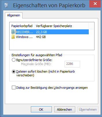

Und wenn das wirklich der Fall ist, dann ist es kein Wunder, dass Du diesen Dialog siehst! Denn für das Entfernen dieses Dialogs darfst Du kein "Kreuzchen machen" sondern Du musst es "wegmachen".

tina-w2k mawe2
„Warum es auf einem Wechseldatenträger unter Windows keinen Papierkorb gibt, kann ich Dir auch nicht sagen. Bei anderen ...“
@mawe
hier ist meine Pap-korb-config:
trotzdem kriege ich den Dialog aufgenötigt. Das Risko eines Datenverlusts würde ich bei den in Frage kommenden Daten gern trage, hauptsache es geht mit dem Rausschmeissen fix.

mawe2 tina-w2k
„@mawe hier ist meine Pap-korb-config: trotzdem kriege ich den Dialog aufgenötigt. Das Risko eines Datenverlusts würde ich ...“
Du wirst diesen Löschdialog wahrscheinlich wirklich nur los, wenn Du den Stick als Festplatte betreibst. (Ob das für Deine Zwecke andere unerwünschte Nebenwirkungen hätte, kann ich nicht beurteilen.)
Ich schätze mal, Du wirst diesen Dialog ansonsten akzeptieren müssen.
