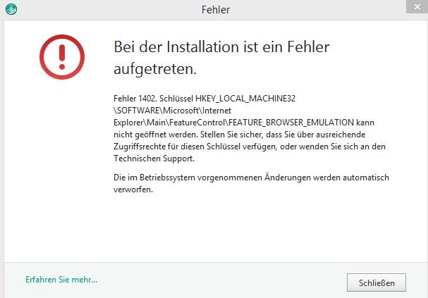

folgenden Fehler (siehe unten Grafik) tritt bei der Installation von Kaspersky Total Security 2018 auf.
Ausgangssituation: Betriebssystem Windows 8 mit Kaspersky Internet Security 2017
  1. Kaspersky Internet Security deinstalliert
  2. Installation von Kaspersky Total Security 2018 (Versuch über Eingab Aufforderung als Admin und direkt in WIN 8 per Rechtsklick als Admin)
  3. Abbruch mit Fehlermeldung (siehe unten)
  4. Kavremvr gestartet um mögliche Reste zu löschen
  5. Nächster Versuch ab Punkt 3 wieder ohne Erfolg
Als Admin die Regedit geöffnet und besagten Pfad aufgerufen. Keiner der 3 Unterordner von …\Main\... kann geöffnet werden. Details: Zugriff verweigert.

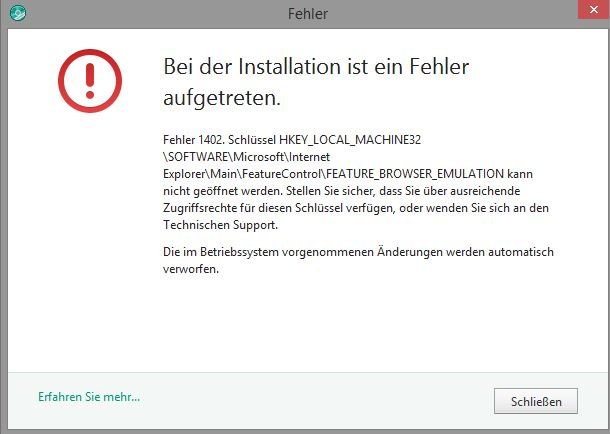

Der Versuch KIS 2017 wieder aufzuspielen endet wie bei KTS2018 - ohne Erfolg - gleiche Fehlermeldung.

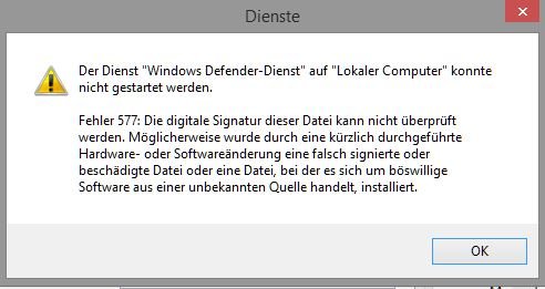

Defender lässt sich auch nicht aktivieren - Fehler 577. Habe ich auch schon über mehrere Möglichkeiten probiert.

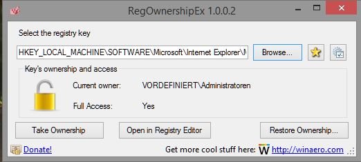

Folgende Anzeige bekomme ich unter Verwendung von RegOwnershipEx.exe
beheben konnte ich es damit aber auch noch nicht.
zum Defender: gehe ich über das Programm direkt, bekomme ich nur die Meldung, dass es deaktiviert ist. Auch über diesen Weg. Automatisch lässt sich auch nicht einstellen. Beim manuellen Start kommt folgende Meldung:

gelöscht_189916 mr Igor „Folgende Anzeige bekomme ich unter Verwendung von RegOwnershipEx.exe beheben konnte ich es damit aber auch noch nicht. zum ...“
Naja - für Kaspersky müsstest Du oben den Schlüssel bearbeiten:
HKLM32\SOFTWARE\Microsoft\InternetExplorer\Main\FeatureControl\FEATURE_BROWSER_EMULATION
Hier ist es nochmal für dieselbe Macke unter Adobe beschrieben und beim Ändern der Rechte musst Du natürlich die Unterschlüssel mit einbeziehen.

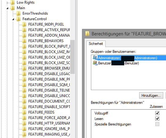

Es scheint in die richtige Richtung zu gehen - vielen Dank weiterhin.
Nach den Anweisungen konnte ich auf den Pfad zugreifen und den "Besitz" übernehmen
Die Struktur löst sich jetzt sauber auf
Das Konnte Administrator hingegen bleibt mit einem X versehen
Administratoren haben vollzugriff
Bei der Installation von KTS bleibt allerdings immer noch der gleiche Fehler und die Installation bricht ab.
Das dürfte auch das hüpfende Komma sein, weshalb Du nicht an den/die Schlüssel kommst, denn so sollte das eigentlich aussehen und daher auch das Anlegen eines weiteren Kontos, welches dann als Administrator-Konto dienen soll.

Ich habe vorhin  Administrator (nicht Administratoren) aus dem obersten Zweig gelöscht. War sehr sehr dumm. nach einem Neustart lies sich keine Inet verbindung etc. mehr aufbauen. Anschlißeend System wiederhergestellt. Inet läuft wieder.
Erneut pstools und regownership und habe wieder Zugriff auf den Zweig und folgede Gruppen/Benutzernahmen in der Tiefe:
auf obersten Knoten sieht es wie folgt aus:
gelöscht_189916 mr Igor „Ich habe vorhin Administrator nicht Administratoren aus dem obersten Zweig gelöscht. War sehr sehr dumm. nach einem ...“

Ich habe vorhin noch mal einen neues Benutzerkonto als Admin angelegt und darüber probiert - selbiges Ergebnis.
