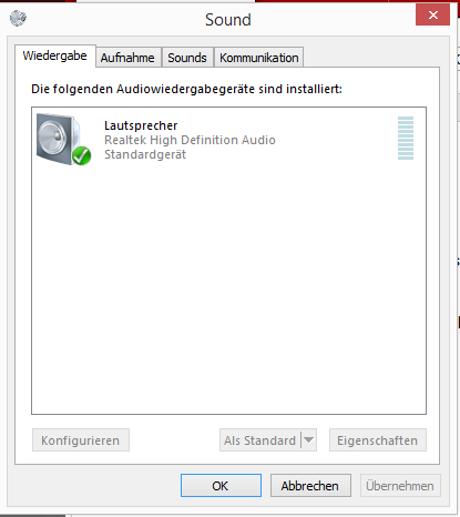

Den Ton bekomme ich jedoch nur über die PC - Lautsprecher.
Das TV - Gerät müsste hier doch angezeitgt werden ?

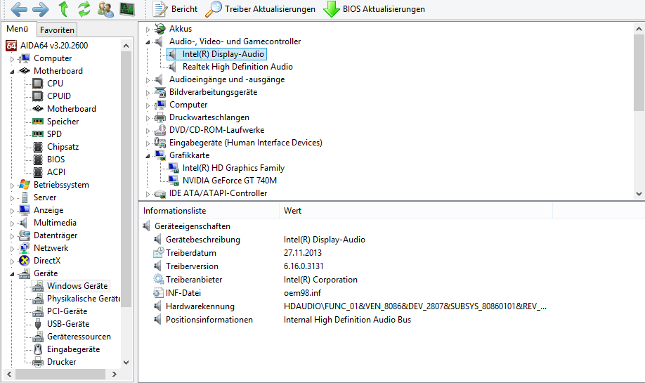

Dass sollt der aktuellste Intel Treiber sein :
Mach da mal einen Rechtsklick (im leeren Bereich unter 'Lautsprecher') und aktiviere (falls deaktiviert) im Kontextmenü die Optionen 'Deaktivierte (bzw 'Getrennte') Geräte anzeigen'. Taucht dann was auf?
pumpendoktor mi~we „Mach da mal einen Rechtsklick im leeren Bereich unter ...“
Haken sind gesetzt.
ich werde mich mit den Erörterungen von Alpha 13 beschäftigen.
Danke erst mal ...
Alpha13 pumpendoktor „Kein Ton bei Verwendung HDMI Kabel zu Panasonic - TV“
Es gilt nix HDMI Audio Gerät (Intel-HDMI-Display-Audio bei dir) = nix Sound per HDMI!
http://support.hp.com/de-de/document/c01509024
Realtek Audio Driver + nVidia Graphics Driver + Intel Graphics Driver für W8 müßen da drauf (und vorher die von dir installierten Grafiktreiber deinstallieren):
http://www.asus.com/supportonly/R510LB/HelpDesk_Download/
Dann sollte da auch ein HDMI Audio Gerät auftauchen und die Treiber laufen auch unter W10!
http://www.intel.com/support/de/graphics/sb/cs-034574.htm
ist da sonst noch ne Option.
Übrigens bei nem Notebook mit 2 Grafikkarten nicht die Treiber vom NB Hersteller zu nehmen ist sehr sehr oft ein janz falscher Fehler!
