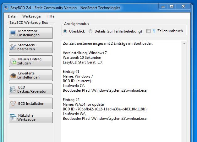

Du musst einmal nachschauen (EasyBCD) was da  als Starteintrag für das startbare Windows steht, weil diese primäre Partition "C:" ja einen Laufwerksbuchstaben hat.
Eventuell kannst Du diesen auch für das zweite Windows nehmen. Aber wie gesagt, ich bin aus Windows 7 zu lange raus, bei mir läuft W11-22H1 und 2.
Hardy© hatterchen1 „Du musst einmal nachschauen EasyBCD was da als Starteintrag für das startbare Windows steht, weil diese primäre Partition ...“

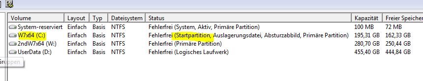

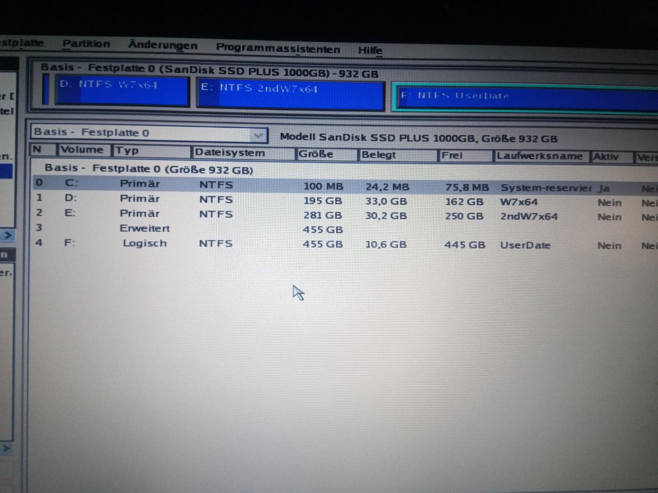

also mein Denkfehler ist wohl schon beim clonen der 1.Partition auf DIESELBE Festplatte passiert. Wenn man sich mal diese screenshots anschaut ...
sieht man, daß zwar beim zweiten Boot die geclonte Partition das Startlaufwerk ist, dieses aber den Buchstaben D: hat und nicht wie üblich C:
alle Änderungen an diesem Win7 passieren also auch auf dem C: Laufwerk, wo auch Boo1 drauf zugreift. Insofern hat eine Änderung des Hintergrundbildes für beide Boot-Vorgänge diselbe Auswirkung gehabt.
Habe dann im 2. Szenario mal die Buchstaben von C:\ in W:\ geändert was nunmehr zur Folge hat, das dieses W7 gar nicht mehr in den Desktop bootet. Ist jetzt also wohl eh zerschossen. Egal, diese clone-Partition hat ja auch nicht zum Ziel geführt. Werde den clone jetzt mal nicht auf eine 2. Partition DERSELBEN HD sondern auf eine zweite HD versuchen ...

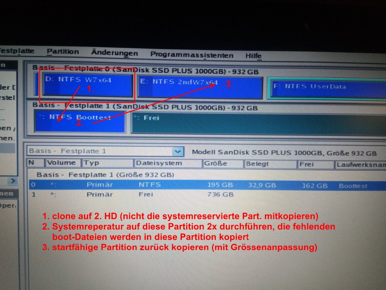

also es geht, eine bootfähige clone-Partition auf derselben HD, aber nur mit Umwegen. Das ist aber immer noch schneller, als eine Neuinstallation, dann Aktivierung, dann alle Treiber suchen und installieren und zum Schluß ca 180 fehlende updates nachzuinstallieren.
Und so geht es:
1. die Quell-Partition auf eine 2. HD clonen (nicht die kleine systemreservierte Partition).
2. ein Bootversuch mit der 2.HD muß scheitern, denn der bootmanager, der sich auf der kleinen Partition befindet wurde ja nicht mitkopiert.
3. PC mit der Installations-DVD booten und auf Wiederherstellung gehen, dann 2x die Reparatur durchführen, dabei werden die fehlenden Startdateien in diese Partition kopiert.
4. Das System ist hiermit jetzt bereits bootbar (ohne systemreservierte Partition wohlgemerkt)
5. Diese Partition dann als 2. logische Partition hinter die erste auf meine Ursprungs-Festplatte clonen, hierbei hat mir der PartitionManager schon automatisch das Bootmenü angepasst und einen 2. Booteintrag für Windows7 erstellt.
WEnn ein anderes Partitionstool das nicht macht, muß man den EBCD bemühen.
Beim Booten mit meiner Ursprungs-Festplatte kann ich nun eine von beiden W7 Partitionen direkt booten. Sowas ist immer gut, wenn es mal Probleme mit der Haupt-/Arbeits-Partition gibt. Man hat sofort ein funktionierendes System.
Wenn man diesen clone-Prozess in regelmäßigen Abständen macht, hat man permanent eine bootfähige Ersatz-Version oder man behält sich die "factory" Partition um irgendwann mal wieder ganz von vorne anfangen zu können (zB wenn der Laptop verkauft werden soll)
