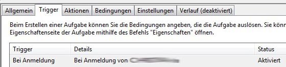

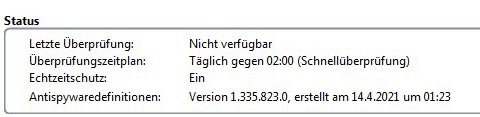

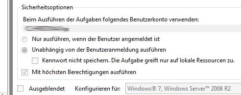

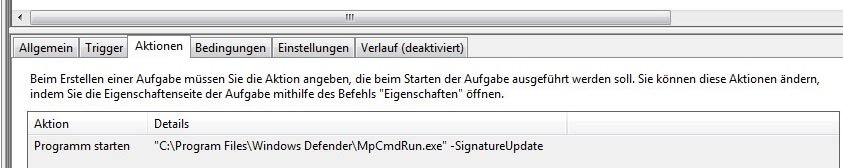

Andy30 Nachtrag zu: „OK, danke. Ich werde es die Tage mal live am PC unserer Tochter testen, wenn dieser wieder ON ist. Melde mich dann dazu ...“
Scheint irgendwie nicht zu klappen. Ich habe die Aufgabe so eingerichtet, wie im Wintotal-Link beschrieben; musste die Aufgabenplanung allerdings als Admin starten.
Habe alles so eingestellt, dass 1 min nach dem Anmelden des Standard-Benutzer die MpCmdRun.exe mit dem Argument "-SignatureUpdate" und mit höchsten Privilegien (musste dazu auch den Admin-User nebst Passwort eintragen) gestartet wird.
PC neu gestartet, ein paar Minuten gewartet und die Programm-Oberfläche des Defenders geöffnet; steht noch die alte Def.-Datei vom 14.4. drin (als ich zuletzt als Admin angemeldet war):
Habe dann die Aufgabe neu geprüft. Als letzte Laufzeit wird heute 15:04 Uhr angezeigt, also alles OK:
Auch die weiteren Einstellungen scheinen mir korrekt zu sein:
Die Aufgabe scheint einwandfrei durchzulaufen, nur das Update erfolgt halt nicht. Keine Fehlermeldungen in der Ereignisanzeige.
Habe mich anschließend mal als Admin-User angemeldet. Nach wenigen Sekunden erschien der Hinweis, dass ein Defender-Def.-Update zur Verfügung steht. Also wurde zuvor aus der Aufgabenplanung heraus kein Update eingespielt.
Hast Du noch eine Idee?

Andy30 st.lu „Jetzt noch eine Idee, wo ich bisher aber praktisch kaum etwas mit gemacht habe. Bei deinem Link zur Aufgabenplanung ist bei ...“
Ich glaube, soweit brauchen wir gar nicht gehen.
Habe mal in meiner VM "geübt".
Aufgabe wie zuvor eingerichtet, diesmal als ausführendes Konto SYSTEM eingetragen.
Nach Anmeldung des Standard-Benutzers wird (lt. Meldung) die Aufgabe erfolgreich durchgeführt, aber halt ohne das gewünschte Ergebnis.
Dann habe ich den Trigger so konfiguriert, dass die Aufgabe nach Anmelden eines JEDEN Benutzers ausgeführt wird.
Neustart, als Admin-Benutzer angemeldet, und flugs wird die Aufgabe komplett, auch mit dem gewünschten Update ausgeführt.
Die Aufgabe klappt also, es hapert allerdings beim Einspielen der neuesten Defender-Signaturen. Und das könnte daran liegen, dass der Standard-Benutzer nun einmal eine Admin-Rechte zum Updaten hat; da hilft es auch nicht, wenn er die erstellte Aufgabe selbst ausführen darf, aber nur bis zum letzten Schritt (Update einpflegen).
Ich hatte übrigens bei Win-Update eingestellt, dass ALLE Benutzer Updates installieren dürfen.
Wir müssen jetzt nur noch eine Lösung finden, dem Standard-Benutzer das Updaten des Defenders explizit zu erlauben.
st.lu Andy30 „Ich glaube, soweit brauchen wir gar nicht gehen. Habe mal in meiner VM geübt . Aufgabe wie zuvor eingerichtet, diesmal als ...“
Wenn das Einspielen der Signaturen durch die Aufgabenplanung initiiert ist, müsste das auch mit administrativen Rechten erfolgen, da ja der Haken gesetzt ist bei:
"Mit höchsten Berechtigungen ausführen"
Wenn ich es richtig lese, hast du nach den letzten Änderungen nur als Administrator geschaut ob es damit geht, nicht aber ob es als Standarduser nun durchläuft.
Villeicht noch mal Kontrollieren.
LG
Andy30 st.lu „Wenn das Einspielen der Signaturen durch die Aufgabenplanung initiiert ist, müsste das auch mit administrativen Rechten ...“
Nein, ich hatte es erst als Standard-Benutzer probiert. Als das nichts wurde, habe ich mich als Admin angemeldet, da ging's.
Habe mir mal die MpCmdRun.exe im Win-Explorer als Admin angeschaut. Bei den Rechten lässt sich da gar nichts einstellen. Während man bei anderen exe's (z. B. Photoshop) Benutzer und Rechte bearbeiten kann, geht bei der MpCmdRun.exe gar nix.
Andy30 Nachtrag zu: „Nein, ich hatte es erst als Standard-Benutzer probiert. Als das nichts wurde, habe ich mich als Admin angemeldet, da ging ...“
Ich habe es vorhin erneut in meiner VM getestet, also die Aufgabe wie zuvor eingerichtet. Diesmal hat das Update nicht einmal als Admin-User funktioniert. Die Aufgabe wurde (angeblich) zwar erfolgreich durchgeführt, aber beim Aufrufen der Def.-Programmoberfläche wird kein Sign.-Update angezeigt ("nicht vorhanden", ganz unten).
Bei Win10 - und das nur am Rande - werden Sign.-Updates auch beim Standard-Benutzer aktuell gehalten, was durchaus Sinn ergibt.
Bei Win7 ist/war das vlt. nicht gewollt.
