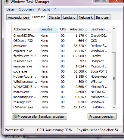

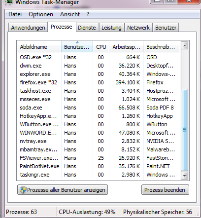

Mal im Taskmanager nachschauen welcher Prozess das System so auslastet.
Steffie90 swiftgoon „Mal im Taskmanager nachschauen welcher Prozess das System so auslastet.“
das wird  u.a. angezeigt (ist hier was zu erkennen?:

Wenn ich dann im konkreten Fall sehe, dass "Firefox 32" (und Anderes) im Task-Manager angezeigt wird... Dann frage ich mich, ob da am Ende ein komplettes 32-Bit-System werkelt? Nicht, dass das schlecht sein muss, aber - PAE hin oder her - das Gelbe vom Ei ist es nicht mehr. Viele Hersteller sollen auch keine Treiber-Updates für 32-Bit rausrücken wollen...

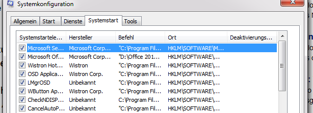

Eventuell stellt Steffie90 hier ihre msconfig ein
hier die Einträge wie gewünscht:
gelöscht_189916 Steffie90 „hier die Einträge wie gewünscht:“
Da sehe ich jetzt erstmal nur den Autostart von MS Office. CancelAutoP... und CheckNDISP... sagen mir jetzt erstmal nichts, da müsste man den ganzen Pfad sehen. Scheint aber jetzt auch nichts zu sein, was die Kiste derart in die Knie zwingt.
Der Rest ist so Zeug für die Hotkeys und dergleichen, also auch nichts Gefährliches.
