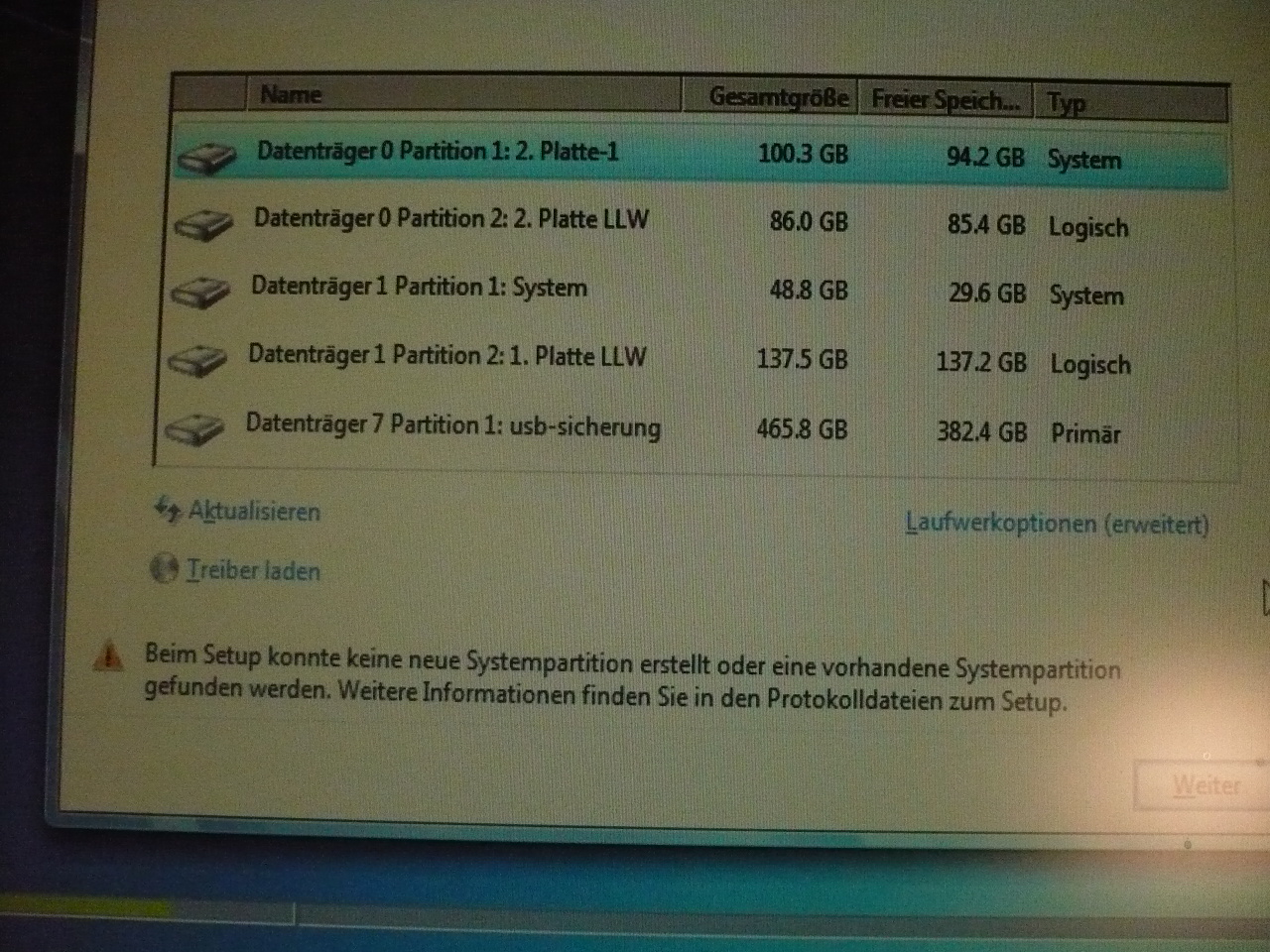

Ich habe eine W7-Lizenz erworben und wollte diese nun auf ein Primärlaufwerk installieren. Ein Analysesystem Everesthome hatte mir auf dem gebrauchten PC eine Busbreite von 64 bit ausgewiesen, Entsprechend habe ich eine 64bit-Version genommen.
Der PC hat 2 SATA-Platten mit je einer Primärpartition und je einem LLW dahinter. Alle sind mit NTFS formatiert. Auf der Prim-P der ersten Platte startet noch eine alte XP Partition. Ich wollte nun das W7 auf der Prim-P der zweiten Platte einrichten und wenn alles gut läuft die Platten einfach tauschen. Start erfolgt von einem DVD-LW, sofern da eine Scheibe drinliegt. Das W7 System fing auch an sich zu entfalten, endete aber mit einer Fehlermeldung, siehe Bild.
Da ich damit keine Erfahrung habe, nehme ich an, dass ich da entwas gründlich missverstanden habe und bitte um Hilfe.

Du hast jetzt zwei Optionen:
Entweder die XP-Platte während der Installation ausbauen und nur die zweite nehmen.
Oder Du lässt beide Platten drin, und musst dann wie im Fall eins unter den erweiterten Laufwerksoptionen alle Partitionen der zweiten (?) Platte erst löschen. Anschliessend gibst Du einfach die gesamte leere Festplatte als Ziellaufwerk an und überlasst das Partitionieren dem Windows-Setup.
Bei Fall eins müsstest Du für ein Booten des XP die Bootauswahl Deines Rechners bemühen, im Fall zwei sollte XP in den Bootmanager von Windows 7 eingebunden werden.
Falls der Datenträger 7 ein USB-Stick ist und nicht das Installationsmedium des W7 ist, klemme den während der Installation besser ab.
Nach dem ersten Start des frischinstallierten Systems schalte am besten gleich die Laufwerksindizierung ab und den automatischen Neustart bei einem Bluescreen.
tina-w2k gelöscht_189916 „Du hast jetzt zwei Optionen: Entweder die XP-Platte während der Installation ausbauen und nur die zweite nehmen. Oder Du ...“
danke @Faki
oh Jesus-Maria, warum ist das so kompliziert? Ich dachte, ich sage dem einfach: installiere auf den vorhandenen (leeren) Primärbereich der 2. Platte und gut is.
naja, das kennt man schon, dass gerades Denken oft nicht zielführend ist, weil andere Leute sich was anderes gedacht haben.
also, ich gehe jetzt her und klemme die erste Platte mit dem XP ab, hänge die 2. an diesen Strang (mit vorher gelöschten Partitionen) und dann hat das W7 jungfräulichen Raum zum arbeiten. Gestartet wird ja von der Scheibe mit dem W7 Installationssystem. Dann müsste es ja eigentlich klappen.
Die XP-Platte mit dem dahinter hängenden LLW kann man dem ja dann später noch irgendwie unter die Weste drücken. USB-Platte natürlich vorher abgezogen.
Wäre das okasa?

Da schließt man nur die Platte an auf der W7 laufen soll und Ich würde dazu die größere nehmen.
Unter Laufwerkoptionen löscht man dann bei der W7 Installation alle Partitionen auf der Platte und dann kann man W7 auch installieren.

Genau - das dient auch mehr dem Verhindern, dass die XP-Installation versehentlich geplättet wird.
