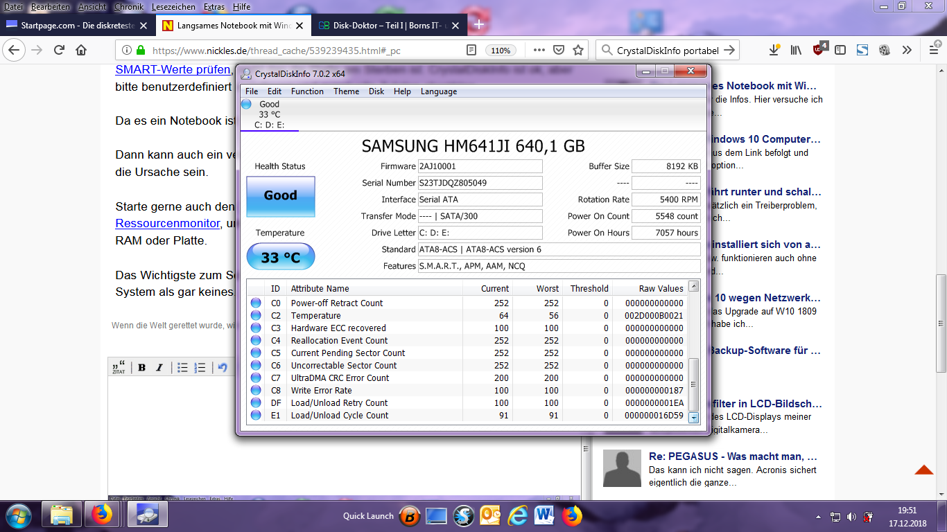

- Was für ein Laufwerk ist verbaut - HDD oder SSD? Bei einer HDD solltest Du die SMART-Werte prüfen, nicht das die Platte am Sterben ist. CrystalDiskInfo ist ok, aber bitte benutzerdefiniert installieren und eventuelle Zutaten abwählen.

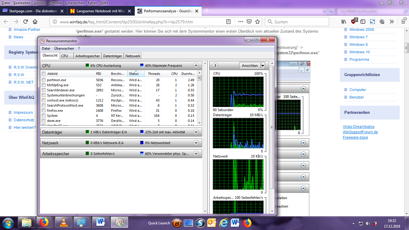

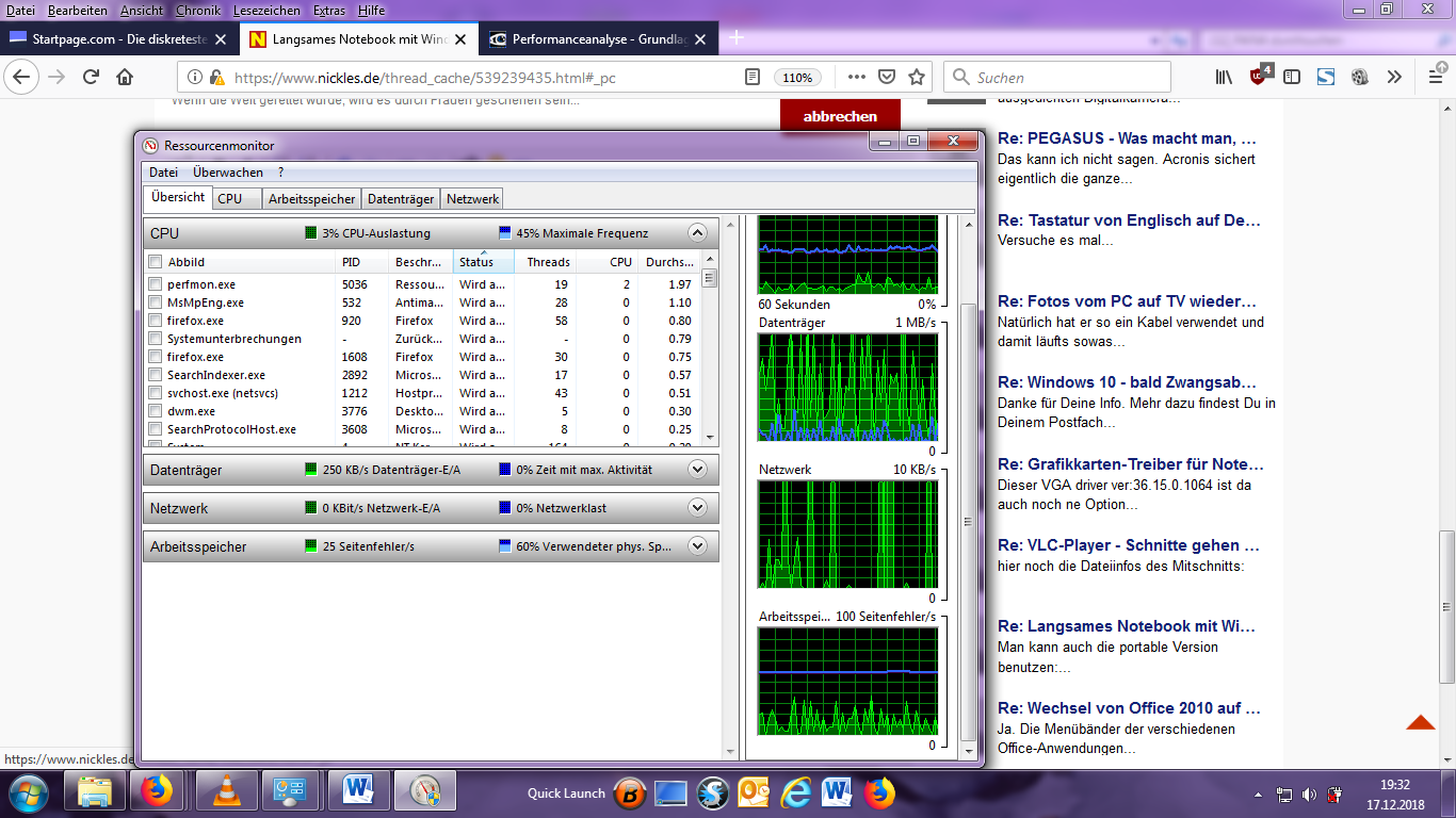

Starte gerne auch den Task-Manager unter dem Reiter oder gleich den Ressourcenmonitor, um zu sehen, wo der Engpass überhaupt ansteht wie bei CPU, RAM oder Platte.

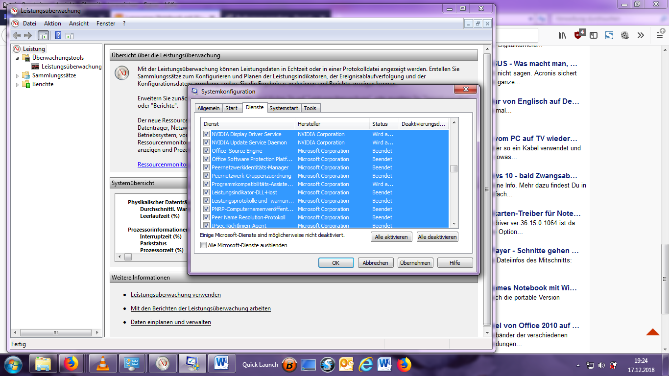

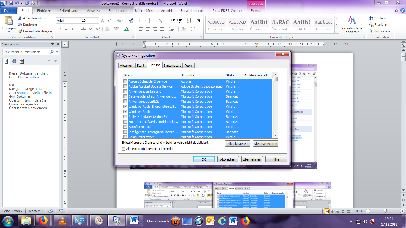

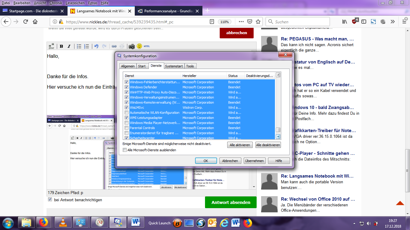

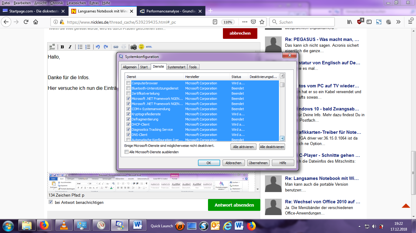

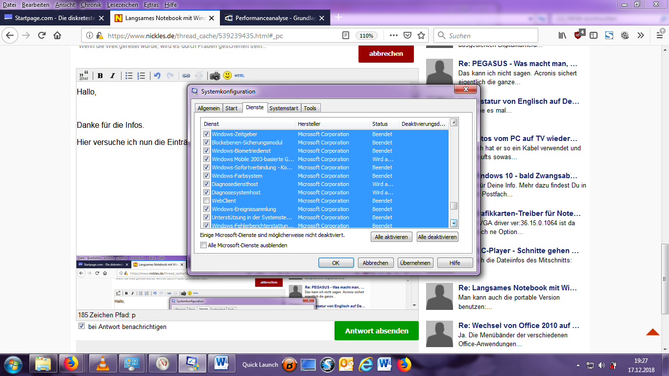

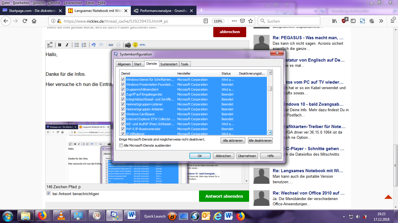

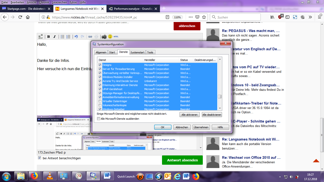

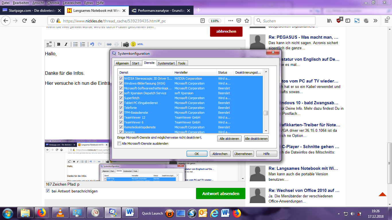

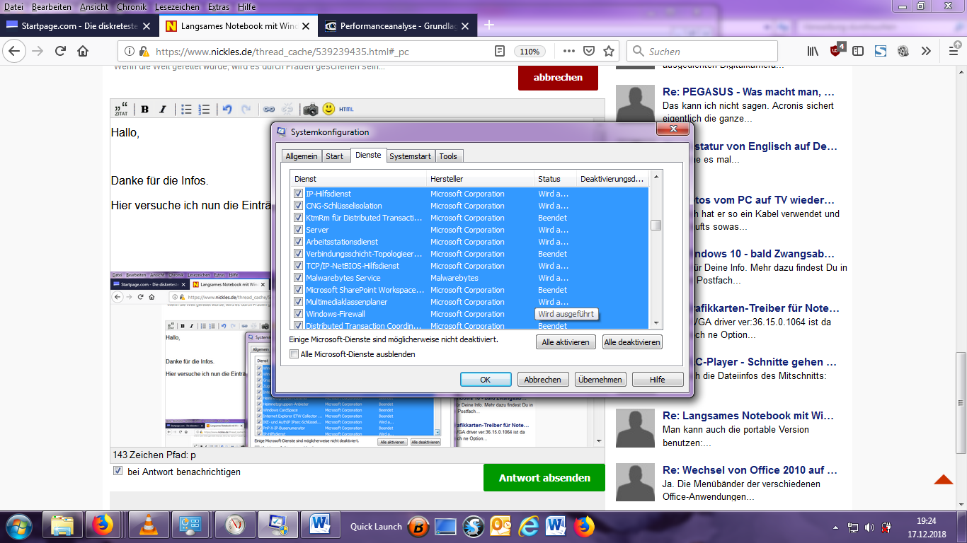

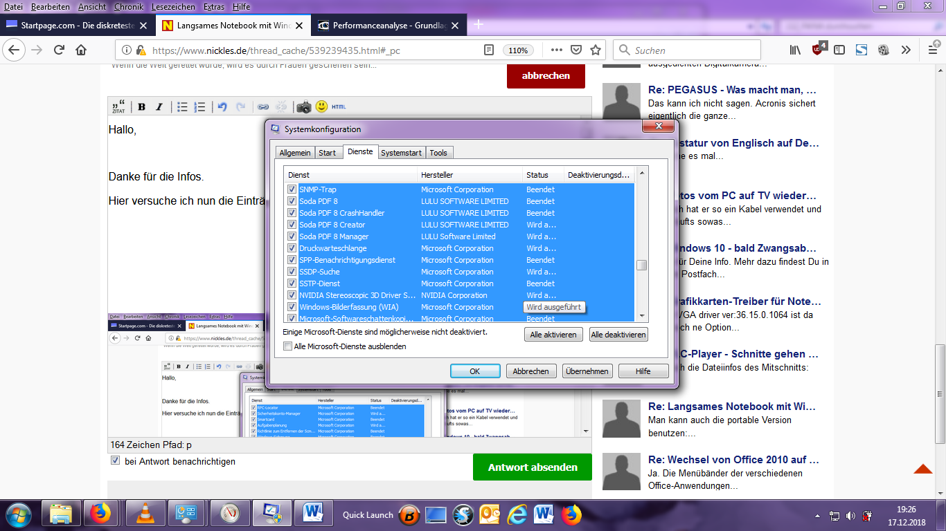

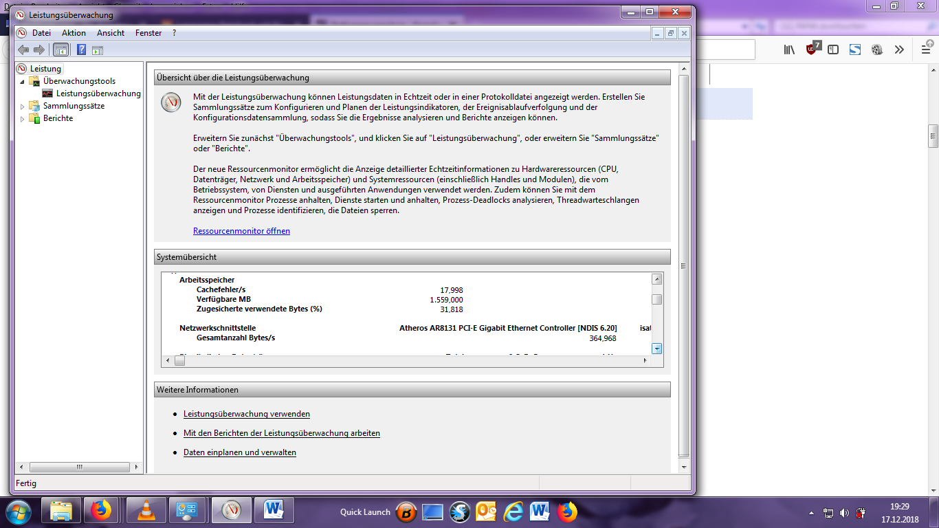

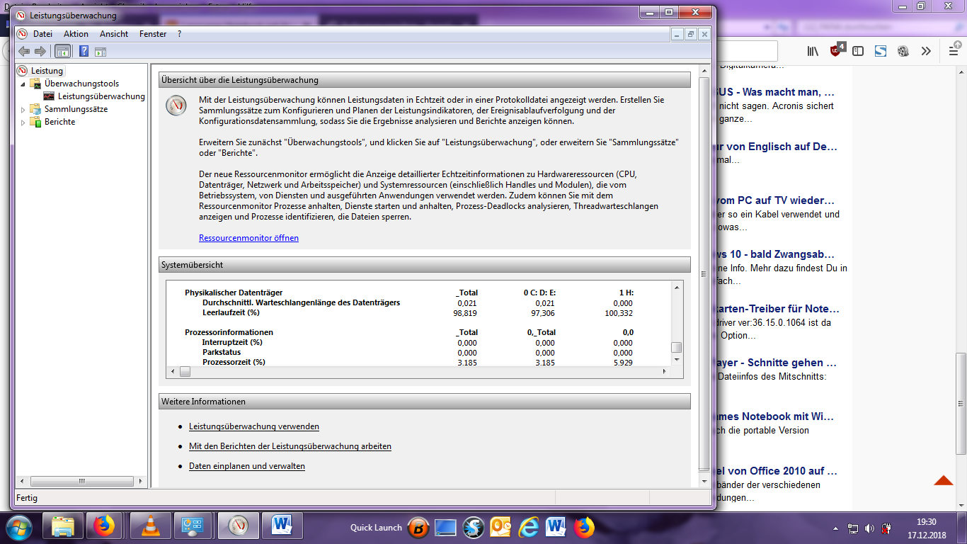

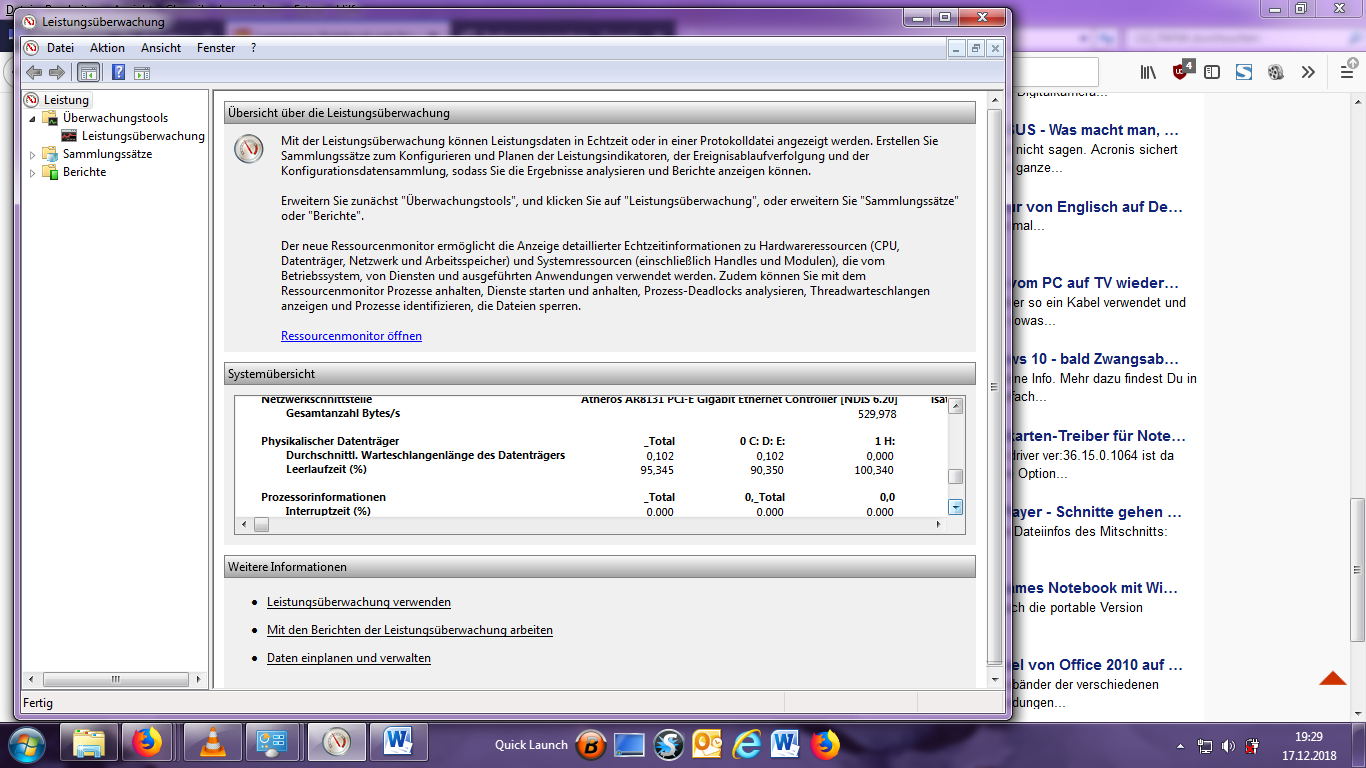

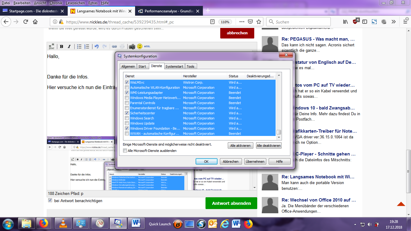

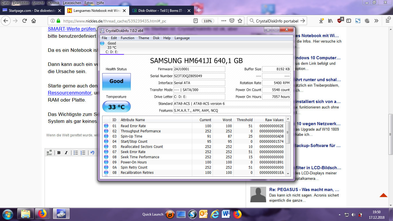

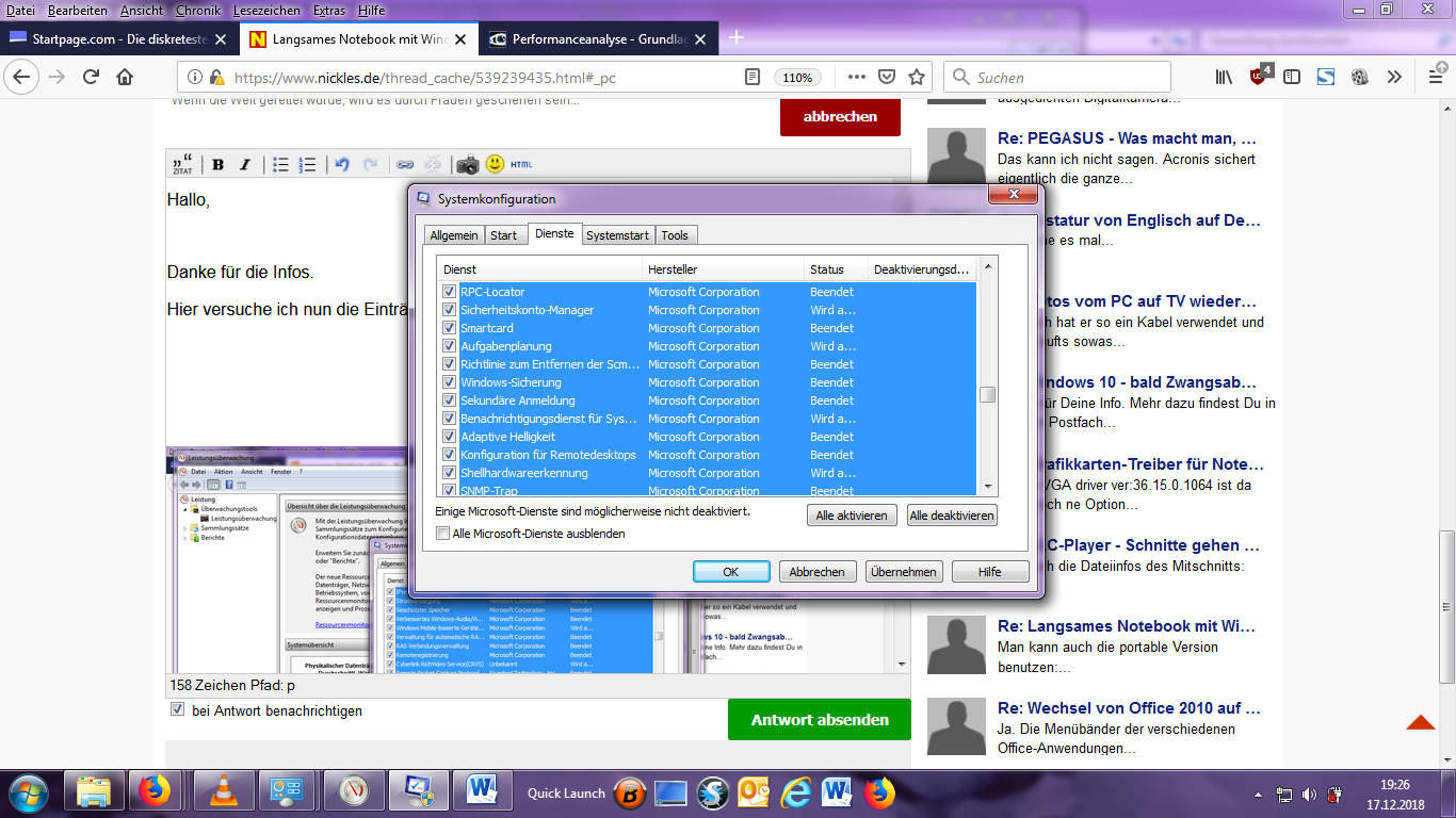

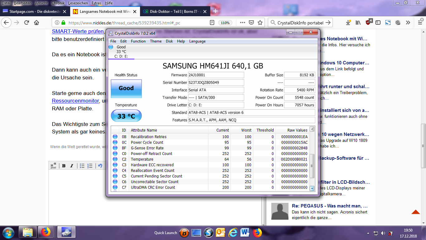

Hier versuche ich nun die Einträge der Systeminfo einmal einzustellen, habe zuvor einige Einträge abgewählt...

Platte sieht mal gut aus, aber so nach dem ersten Screenshot hast Du eine hoch ausgelastete Festplatte, wahrscheinlich bald nach dem Systemstart.
In den ersten Screenshots sind die Dienste gar nicht mal so interessant, zumindest in denen von MS selbst würde ich ohne Not nicht herumschrauben.
Wichtiger ist der Systemstart, denn dort steht das ganze Zeug drin, was beim Hochfahren mitgestartet wird und da vermutlich auch gleich in´s Netz will.
Den Stereoskop-Krempel und den Updater von Nvidia z.B. braucht man dagen nicht. Acronis und Soda muss m.E. auch nicht im Autostart liegenDas würde ich bei einer Installation benutzerdefiniert abwählen, wenn das Feature nicht genutzt wird.

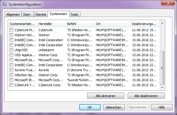

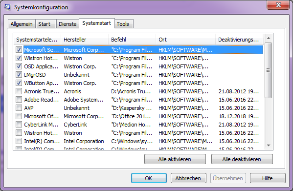

Martina61 Nachtrag zu: „Langsames Notebook mit Windows 7 wieder schnell machen“
hier die akt. Startprogr.
Martina
gelöscht_189916 Martina61 „Hallo, hier die akt. Startprogr. Gruß Martina“
So wirklich als gefährlich sehe ich eigentlich nichts.
