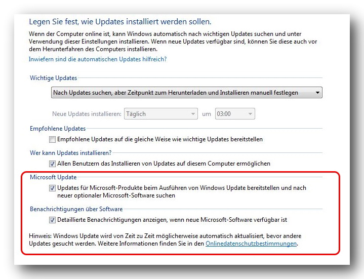

Tatsächlich, auch bei mir erscheint eine Fehlermeldung, wenn ich die Updatesuche anstoße:
Den nachträglichen Hinweis dort, eine Option in den Updateeinstellungen zu deaktivieren, probierte ich aber noch nicht aus, da einige User dort meldeten, dass dann diese Option (oder Kästchen) ganz verschwindet.

Hatte vorher ein Image erstellt und deine Befehle abgearbeitet, aber auch den Hinweis aus dem verlinkten Blog befolgt, nämlich den Haken für die Updates für weitere MS-Produkte rausgenommen.
Beides hilft, nur fehlt mir jetzt auch tatsächlich die Option, die ich deaktivierte und bekomme nun nur noch automatisch die Updates für Windows. Sämtliche Tipps die ich dazu fand (Silverlight installieren - der braucht auch diese Option, Erstmeldung für Updates beim Start von Office aktivieren, über Registry, Windows-Update-Agent installieren, usw), waren bisher fruchtlos.

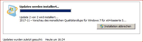

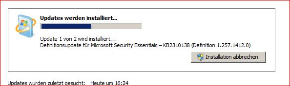

ja so geht es bei meinem Win7 ebenfalls.
MSE und die Vorschau für das November Qualitäts Rollup.

Gerade startete ich den Rechner und die Updatesuche funktionierte, jedoch fehlten mir in den Einstellungen die letzten beiden Optionen. Die Suche brach ich dann ab und startete den Rechner neu und siehe da, die Optionen sind plötzlich wieder da:
Und gerade schneien 2 Updates für Office rein. Also scheinbar alles gut.

Probleme hatte ich bisher auch nur wenige. Die Updatesuche stoße ich eigentlich nie an, wie es bei mir eingestellt ist, zeigt ja mein Screenshot.
Erst als ich den Hinweis in diesem Blog las, merkte ich es und postete es auch hier. Was mich aber wirklich ärgerte war, dass die Option für weitere Microsoft-Produkte verschwand, also für Office bei mir.
Da klatschte ich mir eine neuere Version von Office auf den Rechner, damit der Support weitergeht und MS nimmt diese Option raus. War zwar nur kurzfristig, aber stutzig macht das einen schon. Stets alle Updates manuell zu laden, auch für Office, kann es ja irgendwie auch nicht sein.
